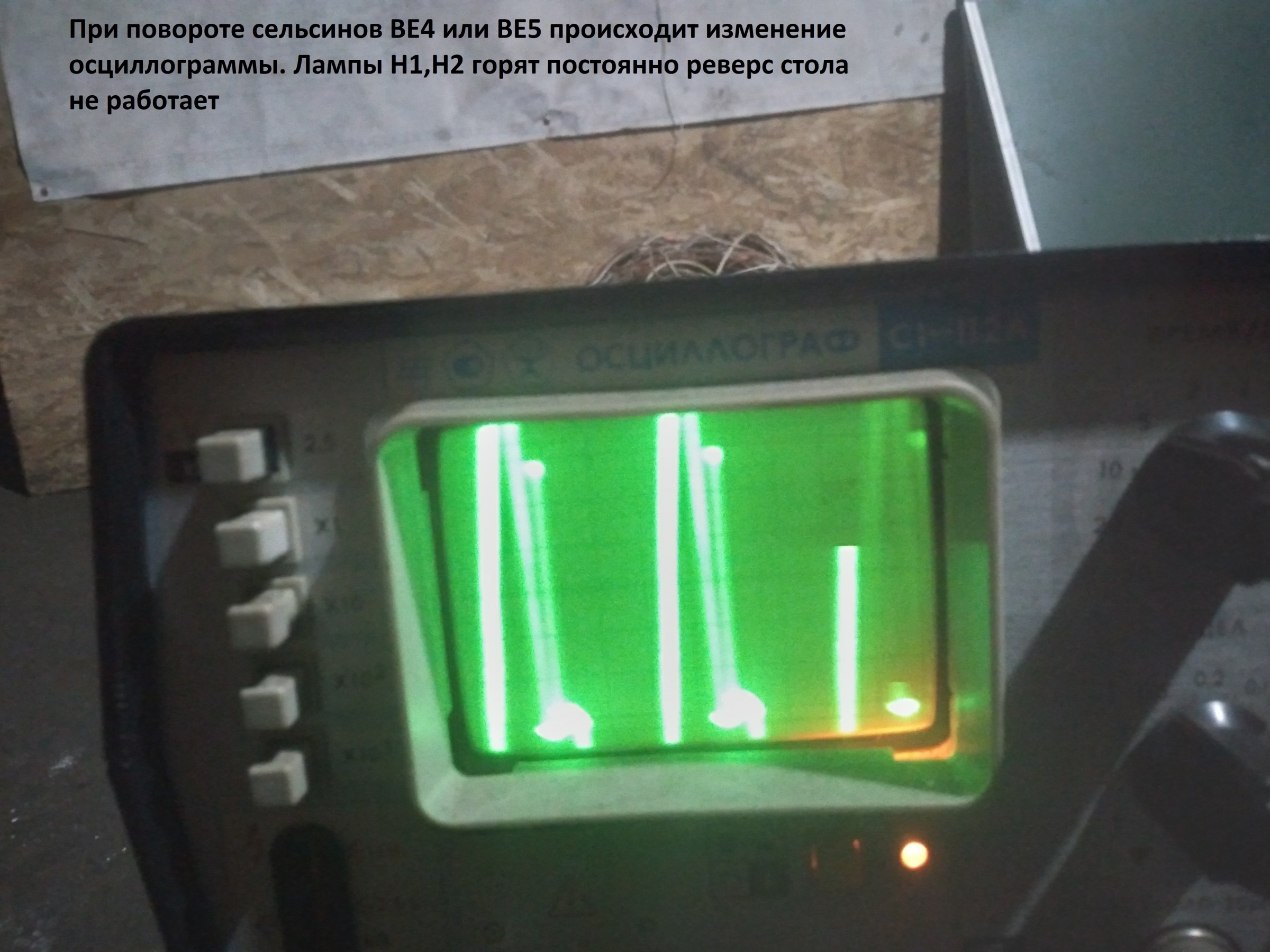

Решил попробовать регулировку без электромотора гидрокрана. Выставил вручную самую низкую скорость стола, прокрутил относительно гидрокрана R16 что бы стрелка вольтметра PV1 поднялась на одно деление. произвел настройку сельсинов стола (BE2-BE3) согласно заводской инструкции -реверс стола работает от края до края. Но при регулировки сельсинов стойки (ВЕ4-BE5) стол уходит либо в крайнее левое положение либо в правое крайнее положение, при этом загораются 2 лампочки Н1 и Н2. Заметил то, что при вращении сельсинов

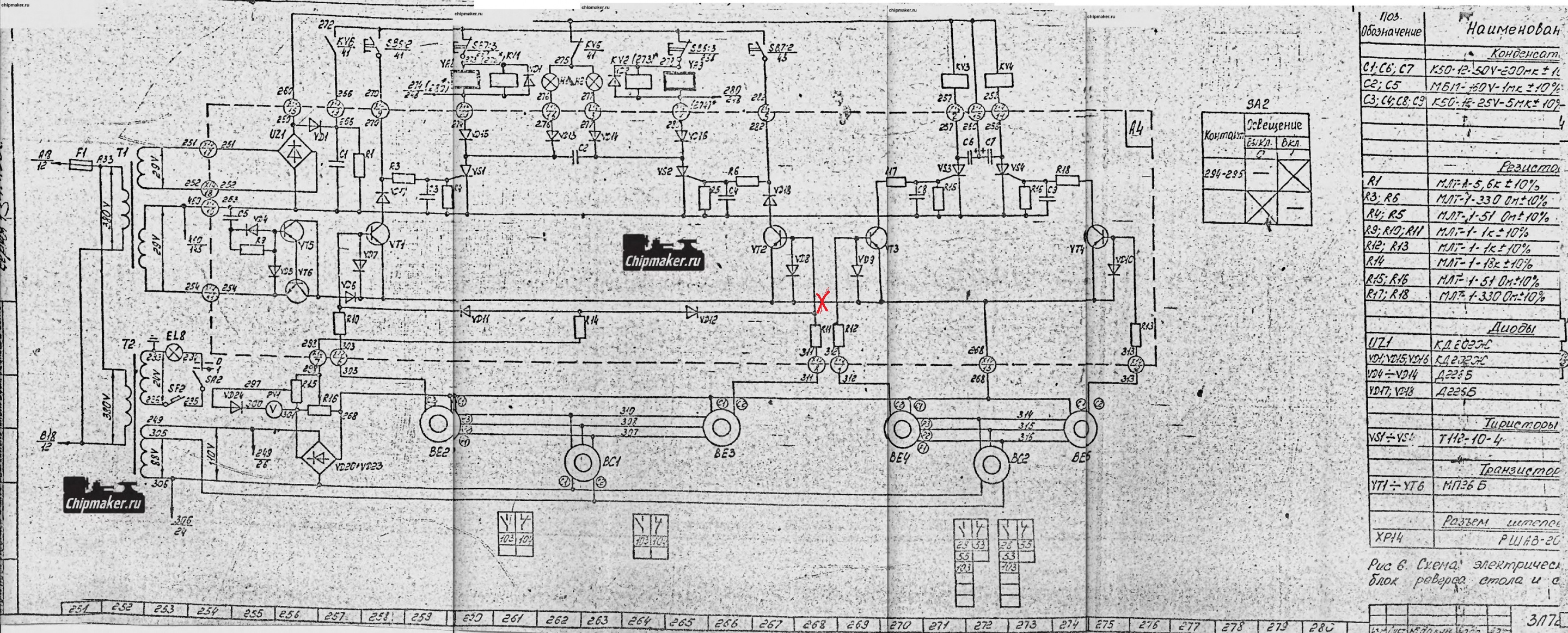

BE4 или BE5 начинают загораться по очереди лампочки Н1,Н2,H6 и H7.
Вопрос: Как сельсины BE2 и BE3 могут влиять на включение лампочек H6 и H7, а сельсины ВЕ4-BE5 на включение лампочек Н1 и Н2?
ведь у сельсинов BE2-BE3 и ВЕ4-BE5 только питание (линия 268). В каком месте может быть перекос?

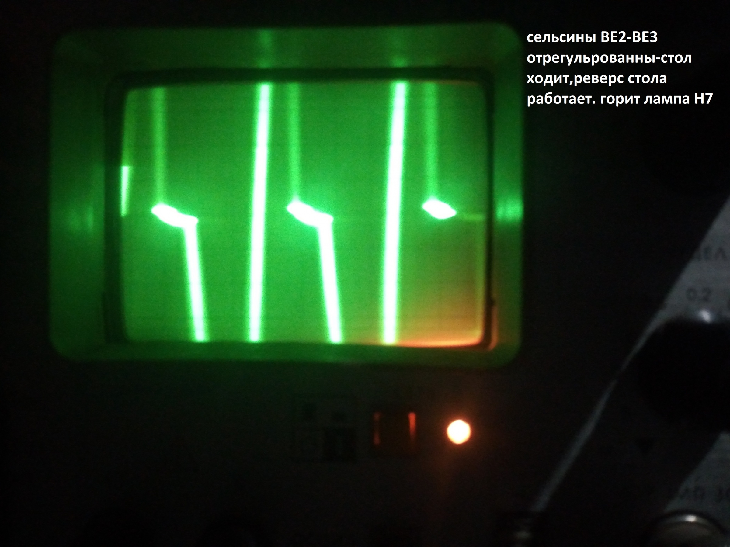

Skif001, Общий узел на VT5 , VT6. Напряжения (лучше картинки) на них не должны зависеть от любых поворотов сельсинов.
Исключить возможные помехи от частотника путём отключения его (временной заменой на реле с искрогасящими цепочками). :dont_know:

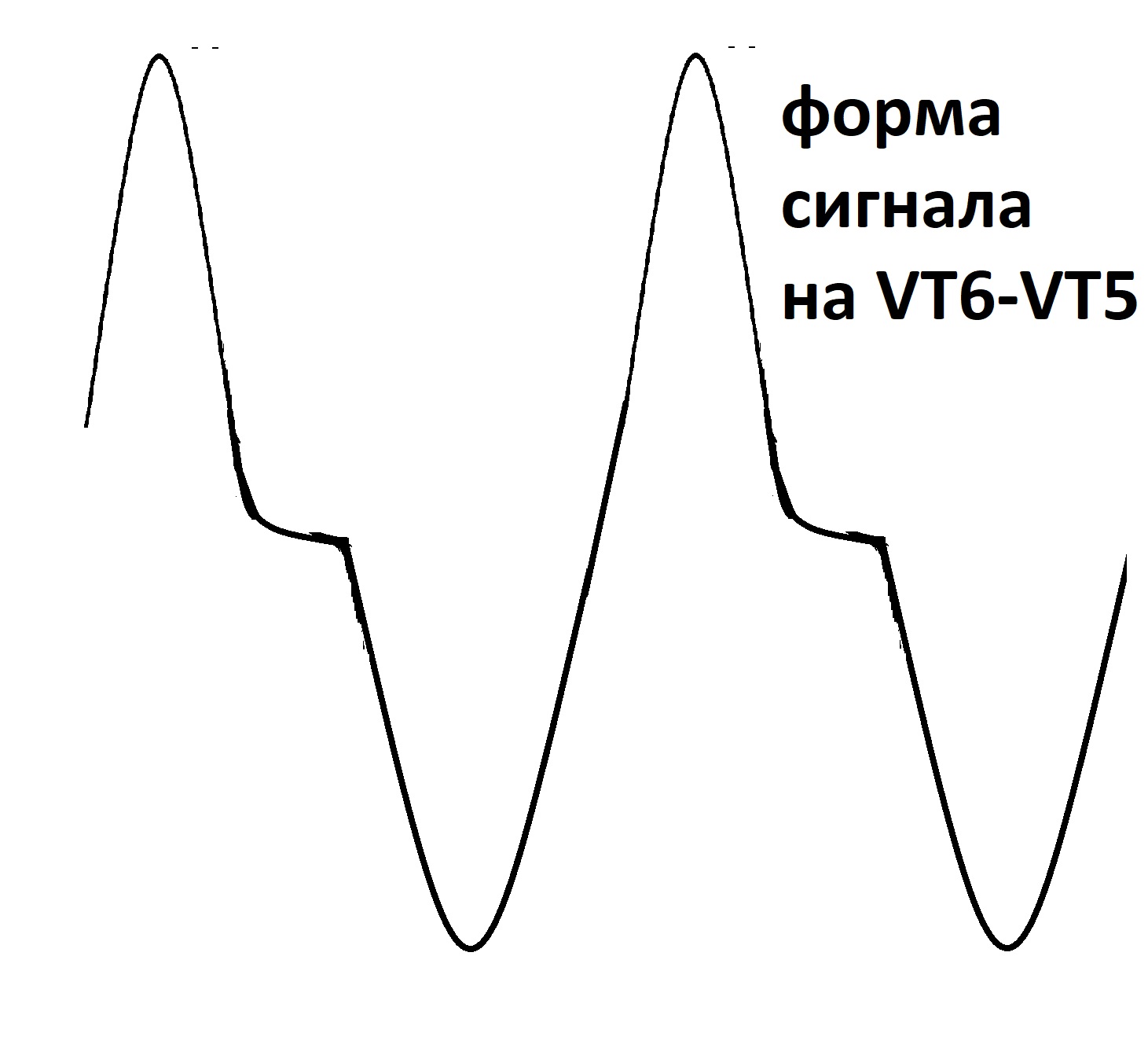

Отключил частотник, замерил напряжение на коллекторе VT5-VT6 и снял осциллограмму (осциллографом только учусь пользоваться, надеюсь снял показания правильно).
напряжение на коллекторе 6 вольт. осциллограммы на фото
VT6 греется

Skif001, интересна не картинка сама по себе, а её (не)изменение при вращении сельсинов. И - как уже сказал mont-oriol, напряжения на выходах сельсинов при вращении другого сельсина. Надо искать, что на что влияет.

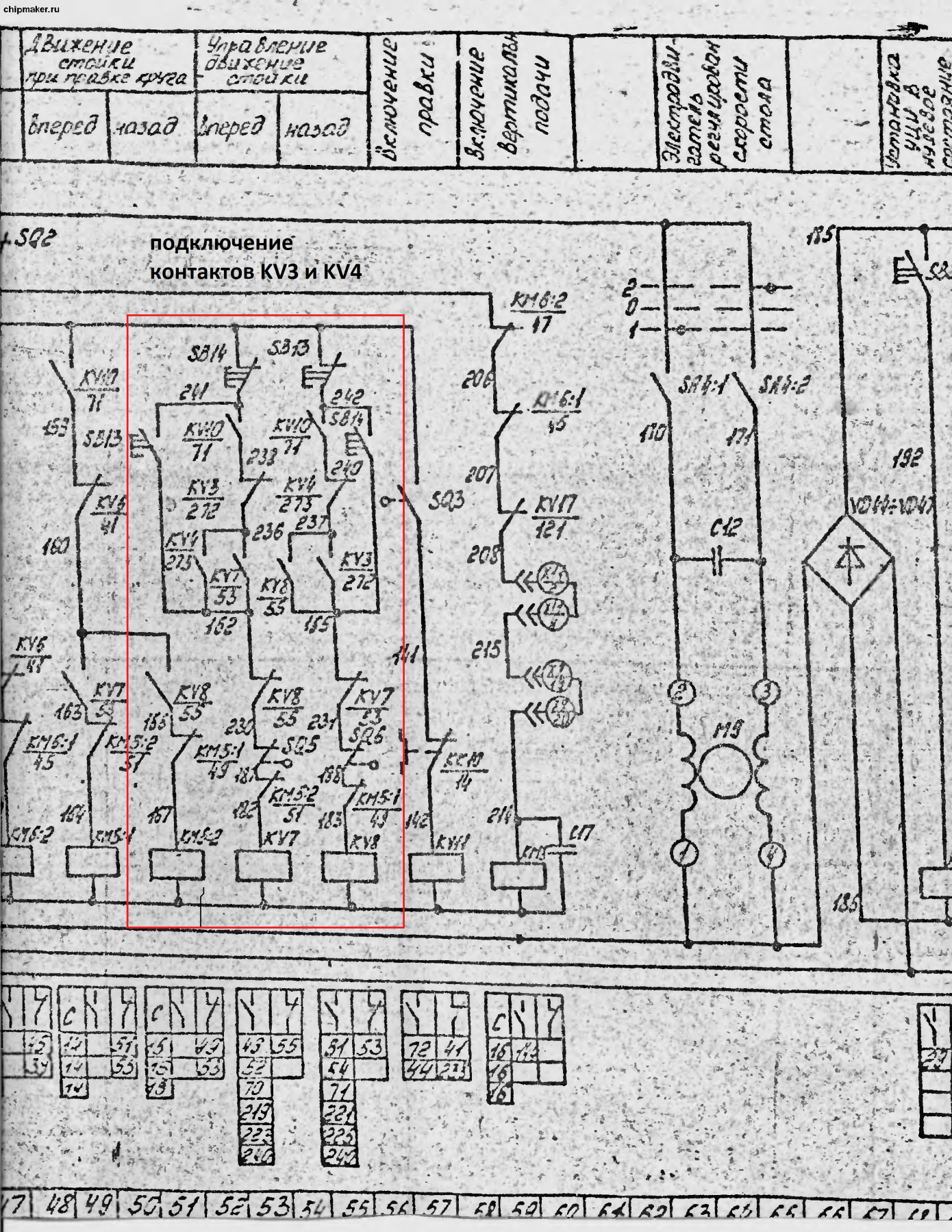

Резистор возле VT5, VT6, на схеме плохо видно его номер, какое у него сопротивление. И - относительно какой точки Вы смотрели напряжение на них? Где был общий провод осциллографа?

R9, 1k

Skif001,Нужно понять как пользоваться осциллографом. Ролики на ютубе очень разного качества. :facepalm:
Нужно большое терпение (хотя бы 1 раз). :(
https://www.youtube.com/watch?v=TQX8WCA_wG8&t=3s
https://www.youtube.com/watch?v=xMiSFW2o1Mc
Транзистор греется , но напряжение 40 В держит , значит жив.
Эти 40 В должны быть видны на осциллограмме , а пока это только мои догадки.
Вход Y лучше открытый. Транс для синхронизации - маломощный (от бытовой мелочи) 220/5-10-12
даст 0,6-1,2-1,5 вольта для внешней синхронизации если запитать от 29 В.
Будет видно изменение фазы на обмотках по сдвигу картинки по горизонтали..

Благодарю, буду штудировать теорию. Т.к для меня осциллограф- новое знание.

Skif001, если так, то осциллограмма похожа на то, что должно быть. Жду отчёта о влиянии вращения сельсинов на напряжения других сельсинов.
Спасибо, это займёт время.

Skif001, Вольтметр (мультиметр) переменного напряжения на выход BE2 (провода 268, 263), покрутите BC1, напряжение должно меняться. Оставьте BC1 в том положении, когда напряжение на BE2 минимально. Покрутите BC2, напряжение не должно меняться.
В каких пределах меняется напряжение на BE2, при вращении BC1?
На BE3 всё так же?

В понедельник проверю. Выходные :beer: . Сельсин BE3 не учавствует в синхронизации стола и стойки. Он предназначен для определения высоты положения круга( для УЦИ- электронная цифровая индикация).
