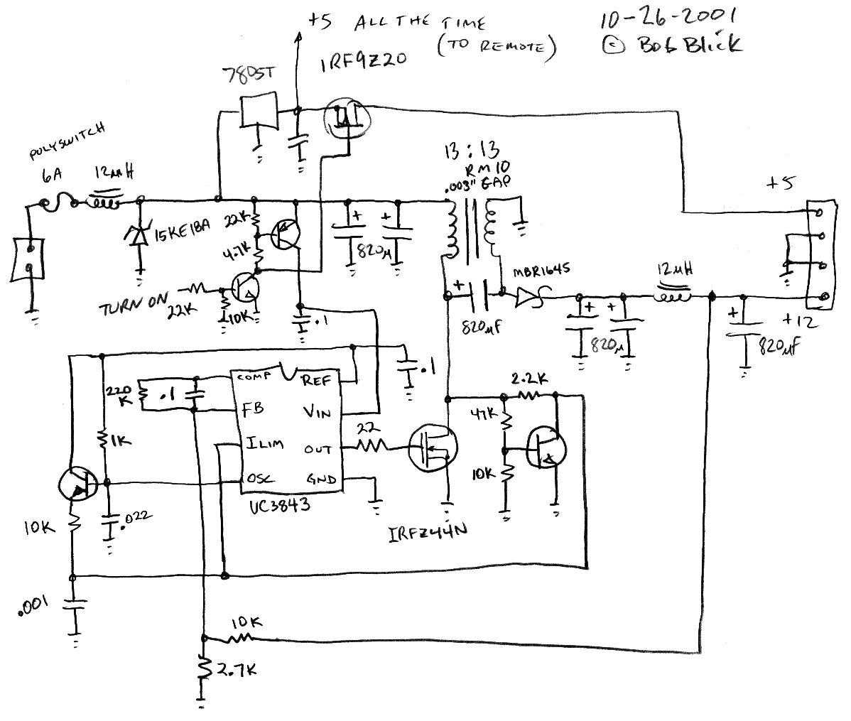

Короче, по совету u37 (за что ему спасибо) купил UC3843. По сути это обычный, дешевый ШИМ-контроллер для ИБП.
Выбранная частота не меняется при изменении скважности, все ОК. Выход в 1А и до 30В - супер. Полевик прекрасно работает в ключевом режиме и не греется особо при токах в 5А и частоте 12кГц.
Но... Блин, а как же сделать обратную связь?? Вывод Isens по сути ограничивает амплитуду, а Fb ее регулирует. Все классно, но для обеспечения ограничения (или стабилизации) тока нужен дополнительно операционный усилитель, который усилит падение напряжения на шунте до 1В...
А это уже два корпуса! Опять та же хрень - никак не могу выти на один корпус с регулируемой скважностью ШИМ по ОС независимо от частоты и все в одном DIP8 корпусе (кроме МК)!!

Car PSU: https://dren.dk/carpower.html
EN: Finally, the circuit has current limiting using a method I invented that limits based on saturation voltage of the main switching transistor. No current sense resistors are needed.
РУ: Наконец, схема имеет ограничение тока с помощью изобретенного мной метода, который ограничивает напряжение насыщения основного переключающего транзистора. Токоизмерительные резисторы не нужны.
Но действительно неплохо переосмыслить параметры и требования при конструкции. Какие параметры больше волнуют: будь то с одним компонентом, быть небольшого размера, или напр. быть надежным.

veso74 Параметры банальны и стары как Мир: зарядное устройство для кислотных АКБ с +стабилизацией\регулировкой напряжения 13.8В\14.4В\15.6В и регулировкой\стабилизацией тока 0.7А-1.5А-2.5А-3.6А-6А.
И это все нужно сделать из обычного серийного обратнохода.
Повторюсь - я знаю как это сделать на микроконтроллерах, спец микроскхемах и на множестве россыпи аналоговой рассыпухи. Но вот что бы сделать рационально, с мин. затратами и потерями - пока не достиг))
