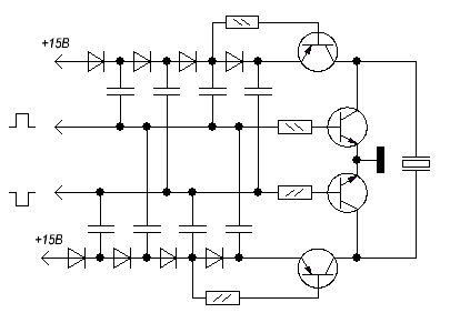

Что-то в голову ничего оптимальней сравнительно высоковольтного ОУ, для индивидуального генератора на каждый излучатель, не идет. ОУ (30р в чип-дипе), 4 транзистора, микрофон, на каждый излучатель. Общий DC-DC 3.6В->42В, отдельным модулем или самодельный на MC34063. Осталось купить ОУ, смакетировать и подобрать номиналы обвязки, чтоб оно устойчиво стартовало и генерило.
Была ещё идея с четырьмя каналами на двух L6204, но там по простому не получается. Может у кого есть ещё идеи ?

FAKIR, можно конечно. Но задача максимум именно разные излучатели применить. В этом случае схема заведётся на частоте резонанса того излучателя, к которому будет прислонен микрофон. Что с КПД такой схемы тоже ещё не понятно.
Есть ещё идейка вместо ОУ с повторителями, применить высоковольтную микросхему УНЧ в мостовом включении, например TDA1521A (42V):
Только не ясно, сможет ли она завестись на 25 кГц.

В общем поэкспериментировал со схемой на ОУ, и вообще с обратной связью через микрофон. Идея негодная, чёткий сигнала с микрофона, расположенного позади излучателя получить проблематично. Выходной каскад на ОУ имеет очень низкий КПД.
Попутно, в поисках решения попалась на глаза такая схема, умножитель напряжения для питания пьезоизлучателя. Переработал ее под дифференциальный выход с раскачкой от драйверов (всё таки нормальный повышающий преобразователь 3.5В->15В сделать на много проще, чем 3.5В->40В):
