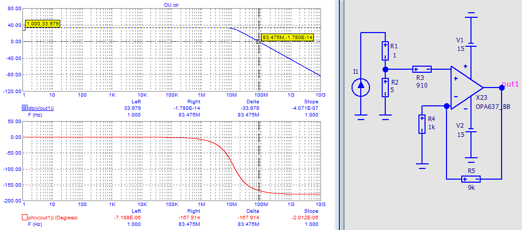

Однако, будте внимательны, для OPA228 рекомендуется Ку>=5.
Не нашел в даташите на OPA2822 такого. Хотя микрокап подтвердил, что нормально ОУ начинает работать с Ку>4 (неинвертирующая схема).
Нашел тут еще ОУ покруче - OPA637, вот для него указано Stable in Gain ≥ 5.
Еще у него есть выводы, подписанные Offset Trim, регулировка смещения, но в модели их нет, проверить не могу.
Вот схема. Я так понимаю, резистор R3 может использоваться для балансировки ОУ, чтобы на выходе напряжение положительных и отрицательных полуволн были симметричны относительно нуля.
А как для такой схемы определить входное сопротивление?

Чтобы не быть голословным прикрепляю даташит, раздел 3 Description на 1-й странице, 2-й абзац.
Это компенсация погрешностей, вызванных разностью тока смещения. Собственно ток смещения - это ток, втекающий во входы усилителя Bias Current. А разность этих токов называется Input Offset Current. Разные токи входов создают дополнительную погрешность, вызывая дополнительное падение напряжения, которое "расценивается" ОУ как дополнительное небольшое дифференциальное напряжение, которое будучи умноженным на Ку, вызовет погрешность на выходе. Наверное запутанно рассказал, можете EEVBlog посмотреть, там есть видео по этому вопросу. Или книги... Рассчитывается R3=(R4||R5), где || - параллельное соединение.
Это важно когда величины сопротивлений большие - сотни кОм, тогда небольшой ток в сотни нА может создать дополнительную погрешность.
Обратите внимание на бросовые ОУ, типа LM358 и иже с ними, там Input Offset Current меньше Input Bias Current, т.к. это разность входных токов.
В Вашем случае данная компенсация не будет иметь никакого эффекта по нескольким причинам:
1) Очень малые входные токи - единицы пА, и маленькие сопротивления R4, R5.
2) Input Offset Current и Input Bias Current в рассматриваемых ОУ OPA228 или OPA637 - это одна и та же величина. Это происходит потому, что производитель уже компесировал разность входных токов и уравнивать там уже нечего.
По вх. сопротивлению попозже отвечу - надо книгу открыть, освежить знания )))
Ладно, посмотрим, что будет в реальной схеме.
Спасибо за наводку по OPA627/637 - хороша машинка, но по 700 грн. у нас, ну бы его нафиг такие микросхемы (((
Вот здесь по 449 грн.: https://prom.ua/p965849741-operatsionni ... pa637.html
Указано: Один из лучших операционных усилителей в мире. Микросхемы - оригинал, заказывались у производителя. Описание и даташит http://www.ti.com/lit/ds/symlink/opa627.pdf Испльзуется в Hi-End звуковой технике.
Дороговато немного (хочу штук 5 купить и получается уже занадто), пока остановлюсь на: Сдвоенный операционный усилитель OPA2228P, 139 грн.: https://prom.ua/p970286226-sdvoennyj-op ... litel.html. Операционный усилитель топ класа. Микросхемы 100% оригинал - заказывались напрямую у производителя TI/BurrBrown. Продается неиспользованый остаток чипов. Описание и даташит http://www.ti.com/lit/ds/symlink/opa2228.pdf
В прилагаемом документе описывается расчет входного сопротивления, но непонятно нифига.
На 19 странице - Резистор R3 может использоваться для балансировки ОУ. Вот оттуда я это и взял. Попробую побалансировать.

Да что там собственно рассчитывать, у Волта Юнга (я давал название книги) есть адекватная схема замещения входных сопротивлений ОУ - там все просто. Нету времени открывать, возобновлять, чтобы точно рассчитать. Это имеет, скорее теоретический интерес, в данном случае.
С ходу могу сказать, что для неинвертирующей схемы оно будет очень большим, не очень ошибусь, если скажу что оно будет около 0,5*10^13 Ом для OPA637 по неинвертирующему входу в данной схеме включения. Разрисуйте Вашу схему совместно со схемой замещения входных сопротивлений Zcm, Zdiff и увидите что получится.

Помакетировал активный выпрямитель из подручных материалов, на TL074.
Возбуд присутствует, подтверждаю - на положительной полуволне входного сигнала, без конденсатора. Даже 10 пФ мало, увеличивал до 100 пФ.
Если кратко, по моей схеме все работает, НО !!! - до не очень высоких частот (<20...30кГц). В принципе, я её взял из схемы обработки синусно-косинусных вращающихся трансформаторов. Там частоты обычно низкие, не более 10кГц. Выше вылезают вопросы искажений, на которые у меня пока ответа нет.
Детали позже.
