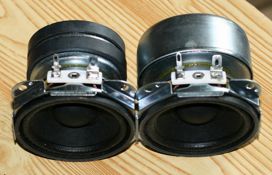

As писал(а):
В отличие от динамиков на виденном Вами домашнем театре, в самодельной конструкции под "чашкой" устанавливается дополнительный магнит, что заметно усиливает магнитное поле в зазоре (и улучшает параметры динамика)... А частота механического резонанса очень даже зависит от жесткости подвеса и центрирующей шайбы, что бы там не преподавали товарищу Муркизу...
Заставляете самого ленивого в мире кота лезть в первоисточники.
Угадайте чем они отличаются и какой из них задний. :wink:
И, к стати, у обоих есть дополнительные магниты.
Странно, правда. :wink:
Немного погодя сфотаю пару сабов.

Откуда: г. Россия
А кокой звук вы от них хотите.
Только СЧ и ВЧ.
Все низы "лежат" на одном сабе. :wink:
Это если бы вы раздербанили S90 саб оставили, а СЧ и ВЧ головки
сделали в отдельную маленькую колонку.
А остатки S90 с сабом засунули куда-нибудь в угол.
Будет тот-же эффект.

К стати.
Это динамики с Панасоника. :)
Т.е. не самые плохие. :)))
Но и не самые лучшие. :wink:

Это не самые маленькие динамики.
В большинстве кинотеатров они ещё меньше.
К сожалению в дом. кинотеатрах не регулируется частота среза.
Вот пара сабов.
Слева "Парасёнок", справа "Филипок".
Все бумажные.
И обратная сторона.
На обоих (сейчас на всех) есть доп. магнит.
Обратите внимание на правый "Филипок".
Там сделаны все достижения науки и техники для снижения мех. резонанса.
1) доп. вентиляционные 4 дырки выводящие воздух из под центрирующей шайбы.
2) В ценральном сердечнике сделана дырка 7мм для отвода воздуха из "Поршневой" области,- где катушка.
3) Небольшой доп. фазоинвертор чтобы избежать влияние звукового давления внутри ящика на полость где расположена катушка.
4) рельеф рабочей поверхности саба.
Можете использовать один из этих способов.
Хотя в большинстве больших сабов это уже есть.
Разве что я доп. фазоинвертора не видел.
Обычно просто дырка закрытая сеточкой от пыли.

Да,я такую трубку впервые вижу.
