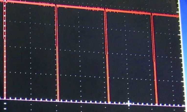

andy077 писал(а):
Длительность импульса нагрева всегда одинакова, а вот минимальная пауза в этом типе жал определяется исключительно инерционностью термопары. Поскольку через нее в импульсе течет нехилый ток и разогревает. Покаа она еще остынет до температуры жала. :) Так что минимальную скважность можно регулировать, увеличивая длину импульса нагрева параметрами RC-цепочки. Но, как правильно сказал sfs_don, оно никому не надо. Поскольку снять 70 ватт тепла с такого жала сильно проблематично. У меня лично при пайке чего угодно даже толстым жалом типа DL-52 импульс нагрева проходит не чаще, чем раз в полсекунды.
А какая длина импульса нагрева по вашей схеме? Скважность я так понимаю зависит только от инерционности термопары?
 Заголовок сообщения: Re: Регулятор для паяльника типа HAKKO T12
СообщениеДобавлено: Ср ноя 04, 2015 11:46:51
Карма: -4
Рейтинг сообщений: 7
Зарегистрирован: Вт май 12, 2015 18:30:30
Сообщений: 90
Откуда: Северодвинск
Ну, судя по модели - около 40 миллисекунд. Вживую не замерял. Скважность - да, ну и от теплового контакта термопары с жалом.

andy077 - если есть возможность, покажи пожалуйста осциллограммы с выхода твоей схемы (с действующего образца, а не с модели). В начале разогрева, в середине и при установившейся температуре.

Осциллографа нет под руками, но есть измеритель мощности. Так вот, в самом начале нагрева он показывает 75 Вт, через пять секунд 40 а в установившемся режиме моргает от 0 до 10 Вт, поскольку импульс проходит раз в секунду примерно. Блок питания от моноблока, импульсный, 24В 5А. Измеритель, естественно, меряет активную мощность. Так что насчет 50 процентов - это зря... :)
А компаратор - ну, тут ему самое место, схема-то релейная. Да и мощный открытый коллектор на выходе в самый раз. Транзистор сэкономили. :)
Во, опыт произвел - с жалом, опущенным в кружку с холодной водой, потребляет 75.6 Вт при любом положении крутяшки. Так что все нормально со схемой, она работает правильно. :)

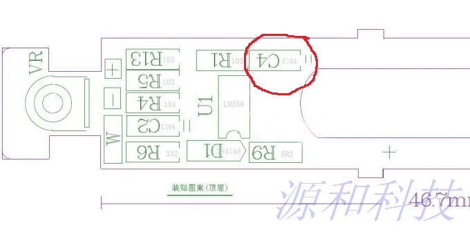

mr_gard - с твоей платой действительно проблема.
Проверь диод Д1. Плюс в твоей схеме мне не нравится что нет защитного диода параллельно С4.
Дополнительно можно попытаться отмыть плату от флюса поскольку R4 1М и флюс уже оказывает влияние при таких сопротивления при СМД монтаже.

Кстати, да. Диод ограничительный на входе (параллельно С4 на той таобайской схеме) нужен обязательно (А вот конденсатор как раз не обязателен. У паяльника сопротивление-то 8 ом всего, какие там помехи им давить?). Иначе операционник входит в дикое насыщение. Ему же на вход в два раза больше питания попадает. Похоже, большие паузы именно из-за этого.
С3 наверно ?

T2LDjYXf8XXXXXXXXX_!!103047082.jpg [43.06 KiB]
T2dDDOXaJXXXXXXXXX_!!103047082.jpg [78.3 KiB]
На моей схеме это D1. Вход с термопары.

andy077 - спасибо!
Заменил конденсатор на диод - полет отличный.
