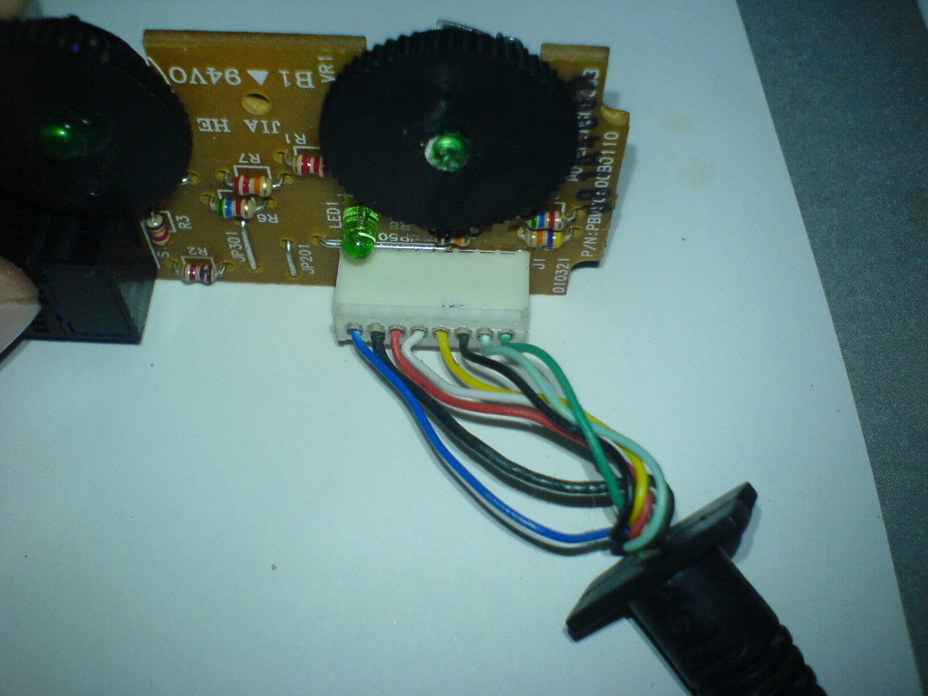

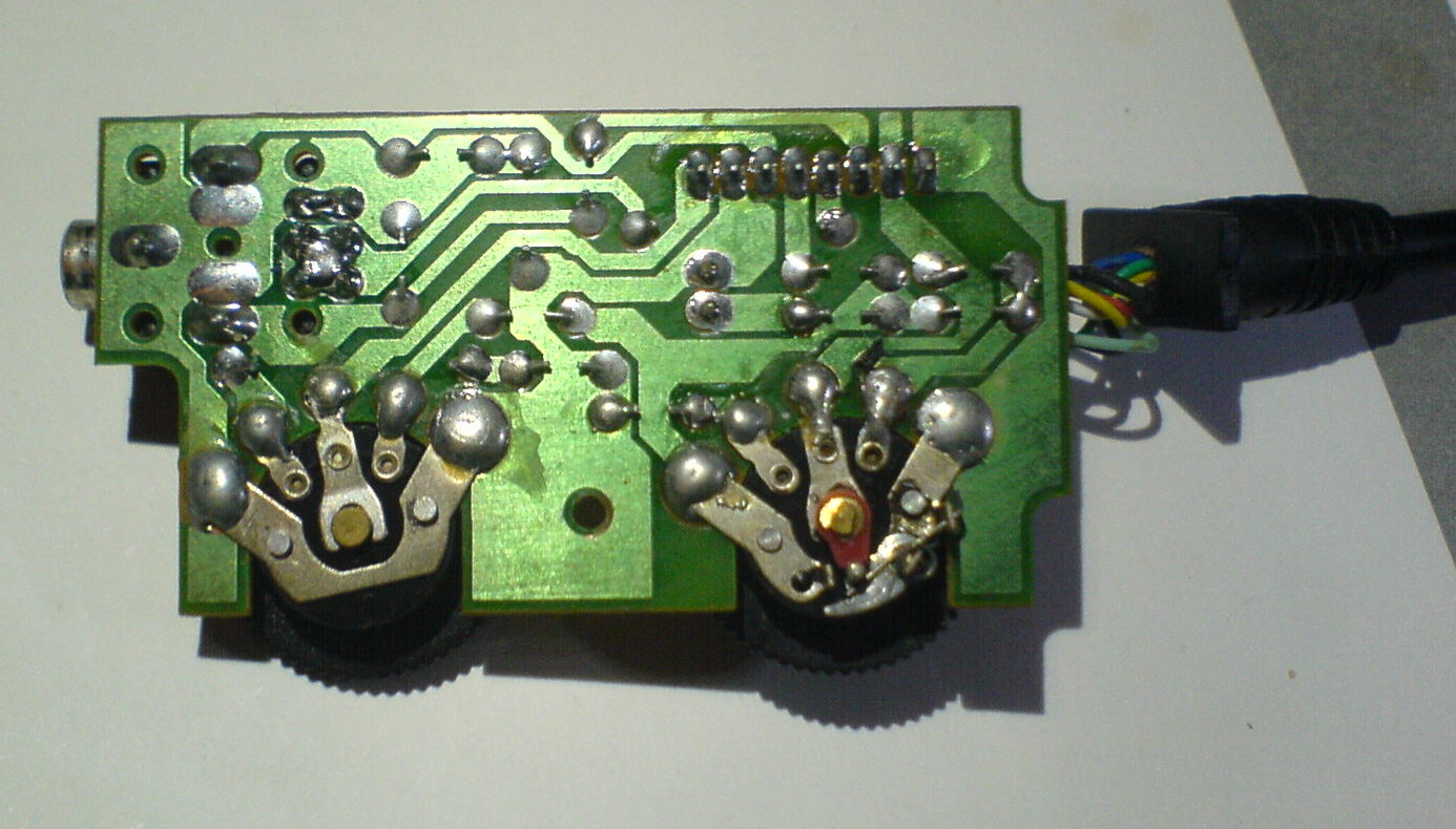

Фото платы пульта управления Creative Inspire P5800. Извиняюсь за качество - за неимением камеры снимал телефоном, но разглядеть детали можно. Может кому пригодятся.
DSC00328-1.JPG [128.35 KiB]
DSC00327-1.JPG [118.63 KiB]
DSC00325-1.JPG [178.88 KiB]

честер, если не трудно скиньте фотографию подключения к компьютеру ! через какие кабели все это происходит!
 Заголовок сообщения: Re: Господа, помогите с creative Inspire 6.1 6700
СообщениеДобавлено: Пн янв 31, 2011 14:00:22
Зарегистрирован: Чт дек 09, 2010 06:48:14
Сообщений: 14
Откуда: Rostov on Don
Через аудио кабели, их 3 для 5.1 подключения. С обоих концов кабеля по mini jack 3.5mm, как на штекерах наушников. Можно самому спаять или купить, не думаю что такие кабели редкость. На сабвуфере сзади подряд находятся 3 гнезда: зеленое - фронты, черное - тылы, розовое - саб\центр. Соответственно подключать к звуковой карте.
