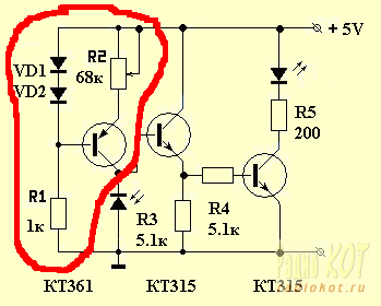

Мне другое интересно: откуда берутся наглые дол...бы, не знающие элементарных вещей?
Хоровиц и Хилл "Искусство схемотехники". Глава 2.6 "Транзисторный источник тока".
Схема:
Очень хороший источник тока можно построить на основе транзистора (рис. 2.21). Работает он следующим образом: напряжение на базе Uб > 0,6 В поддерживает эмиттерный переход в открытом состоянии: Uэ = Uб - 0,6 В. В связи с этим Iэ = Uэ/Rэ = (Uэ - 0,6/Rэ. Так как для больших значений коэффициента h21эIэ ≈ Iк, то Iк ≅ (Uб - 0,6 В)/Rэ независимо от напряжения Uк до тех пор, пока транзистор не перейдет в режим насыщения (Uк > Uэ + 0.2 В).
Учите азы, вьюнош, а потом уж будете растопыривающие пальцы веером...
Нам оооочень хороший не нужен, неуч, - нам бубнение забубенить.
Uэ уже имеется в самом транзюке.

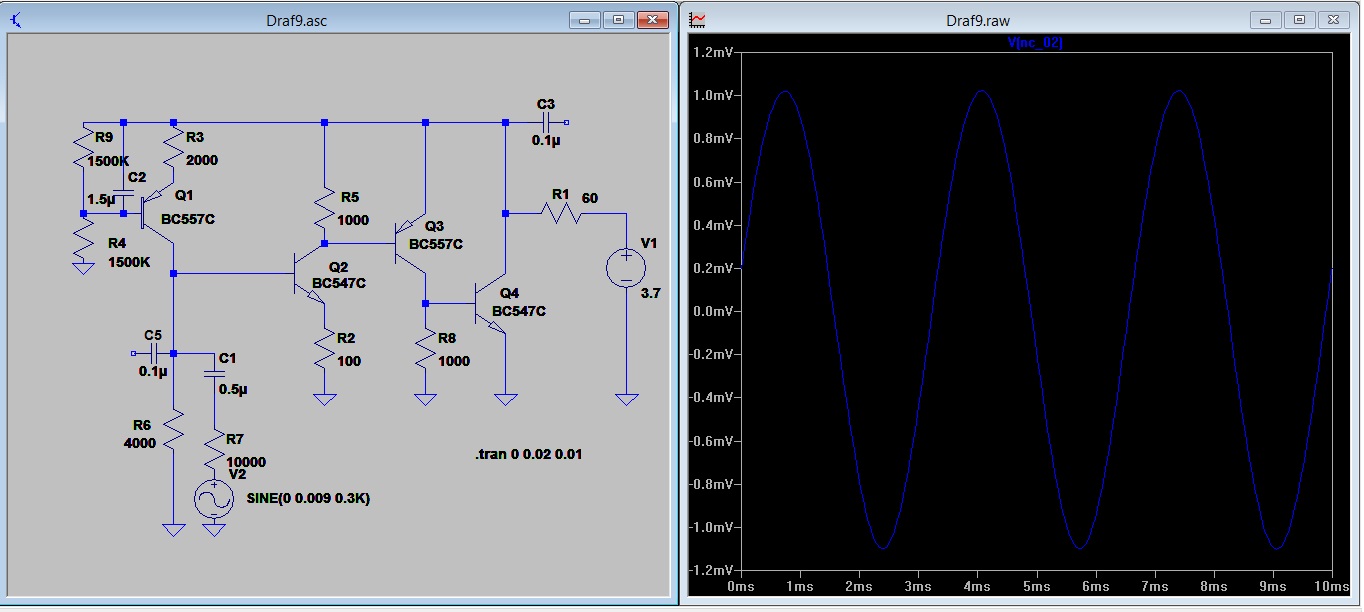

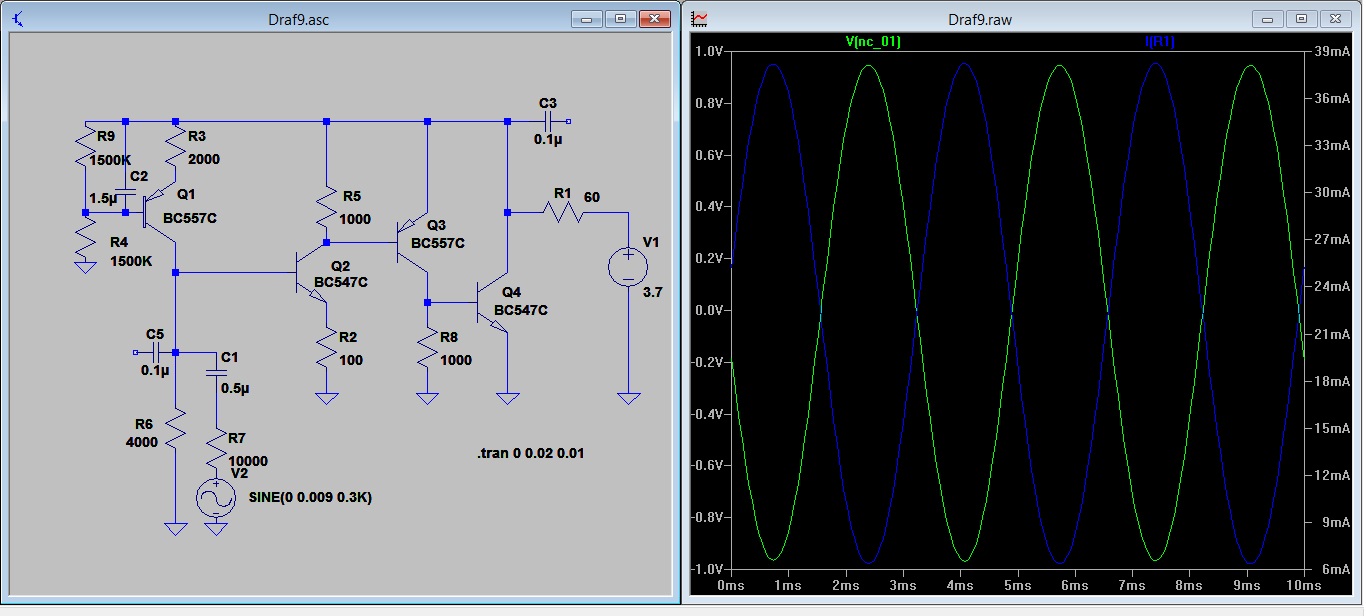

Та схема в принципе тоже является примитивным стабилизатором тока, но заставить её работать стабильно довольно затруднительно.
Об этом уже писали выше.
El-Eng писал(а):
Другое дело удержать транзистор в активном режиме во всем диапазоне рабочих температур и разброса коэффициента передачи тока базы так, чтобы заданный ток коллектора оставался практически неизменным. В схеме с конденсатором между базой и эмиттером это практически невозможно
Что бы работало стабильно, то на практике это вот так делают.
falkonist писал(а):
Схема:..
http://radiokot.ru/circuit/analog/games/15/
Если питание сделать повыше, то можно поставить стабилизатор тока на полевом транзисторе и схема упростится.
1.JPG [3.09 KiB]
1.PNG [17.56 KiB]
 Заголовок сообщения: Re: Усилитель для Электретного Микрофона
СообщениеДобавлено: Вс июн 12, 2016 14:51:44
Карма: 44
Рейтинг сообщений: 601
Сообщений: 4469
Откуда: Ukraine, Kyiv
Совсем иное дело! Вполне рабочая схема.

Знающий писал(а):
Вместо R3 поставьте простой источник тока. Сегодня специально проверил - по сравнению с резистором, усиление добавляется на 20-30 дб
На первый взгляд схема кажется интересной. Но если вспомнить что в микрофоне уже стоит полевик - генератор тока, а нагрузка одного генератора тока другим ведёт к непредсказуемым последствиям. Как ехать на одном колесе ещё и жонглируя.
Куда более разумным кажется поставить там резистор где он и должен быть, а транзистор использовать по назначению как усилитель, тогда не 20 дБ а все 40 при отличной стабильности.
СообщениеДобавлено: Ср июн 15, 2016 17:57:43
Карма: 174
Рейтинг сообщений: 1910
Сообщений: 23169
Совершенно верно.

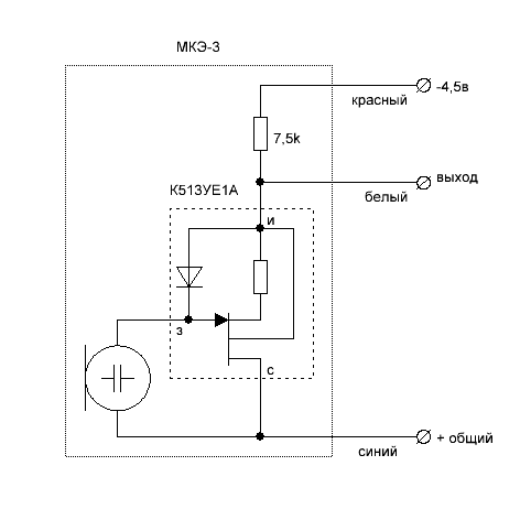

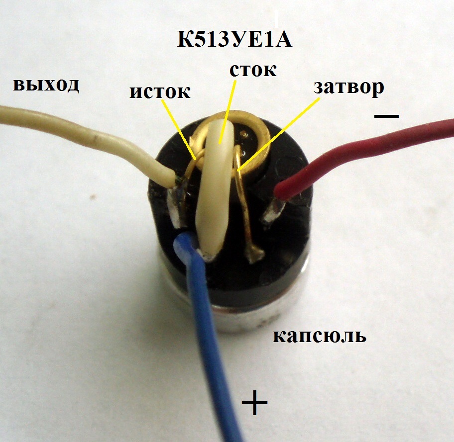

Устройство электретного микрофона МКЭ-3.
Микрофон МКЭ-3.pdf [78.5 KiB]
СообщениеДобавлено: Ср июл 27, 2016 19:05:42
Карма: 61
Рейтинг сообщений: 952
Сообщений: 1966
Откуда: -Моск-
Согласно справочному листку МКЭ-3 имеет следующую схему.
К513ЕН1 проявляет свойства n-канального полевого транзистора.
