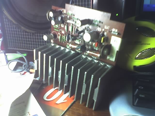

решил я собрать даный девайс
как вы думаете для саба на 75 ГДН(4ом) нормально будет???
иль надо чёт помощней?
крпус - ЗЯ

Конечно лучше немного мощнее усилок пойдет.
А так 75ГДН это 35 ваттный динамик(номинальная мощность) и 75 ватт паспортная мощность(максимальная с искажениями)
А так нужно склепать и проверить как будет петь :)

на сколько я понял КТ908а можно заменить на КТ819г.
это так?
СообщениеДобавлено: Сб окт 31, 2009 13:35:30
Карма: 20
Рейтинг сообщений: 39
Зарегистрирован: Ср сен 16, 2009 22:39:52
Сообщений: 6884
Откуда: центр МИРа
Просто. ставьте не КТ908,а КТ819. желательно КТ819ГМ

Вот нашел в даташите на 343 схему унчика, она без защиты, там есть и схема с защитой. Вроде лучше ее собрать и вроде как 90Ватт

Очень хороший девайс. Я короче заменил КР1408УД1 на TL071, она правда на более низкое напряжение, а в оконечники поставил половики IRF540, и всё работает. Скажу даже, что басс более мягким получается, т.к. половикам не требуется напряжение насыщения. В общем работает пока...
А вот поводом замены КР1400УД1 послужило то, что сейчас такие микры очень плохие по качеству, я просто купил уже не совковые, а произведёные в России. Они хуже китайщины, у некоторых даже ножки были не раздельные.
Хочу теперь питание микры TL071 как у STONECOLDа сделать, через резисторы и стабилитроны. Да, и ещё, Может кто занет аналог КР1408УД1 или TL071, только на большее напряжение питания???

С такими ОУ параллельник ставить надо , а не мудиться с таким ВК . Можно или с вольтдобавкой или с генераторами тока . Тогда что то получите. А так обычный примитивный усилитель , тот же Малов , только ухудшенный.

Тупо подключить ВК от усилителя Агеева Алексея. Если модель высоковольтного ОУ найду, то скину. Или сделать в режиме А+В, как у первого брагинского усилителя, только с использованием параллельника.

Я поюзал гугл на счёт Агеевского усилителя, он мне выдал схемку, она приложена ниже. Вот скажите мне пожалуйста, этот усилитель работает в классе А??? Я просто ещё не встречал подобных схем)))

Может и в близком режиму А работать. Это же параллельник.А взять лучше ВК от второго Агеева .Радио2/87год.

Я посмотрел статью "РАДИО", и в принципе схемка там прикольная. Только вот, как я понял, различия между первым и вторым вариантами схемы заключаются в добавлении в базы резисторов, и замены предВК???
А мне не понравился. Но для простоты сойдет. Кстати с запараллеливанием выходников получил около 50Вт на 4 Ом.
