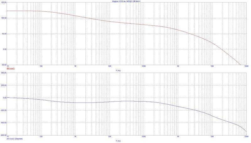

модуль УСС2 выкладываю. победить не смог.
значится, обращаю внимание на особенности, назовём так.
1. выходной каскад работает без начального тока. тупо транзисторы заперты. соответственно, ступенька 1,2 В. впрочем, это может быть ошибка рисовальщика. чего-то не нарисовал.
2. при моделировании я убрал несущественные ёмкости по питанию. убрал стабилитроны и гасящие резисторы в питании ОУ, заменив их на источники напряжения 6,3 В.
3. обвеска модуля придумана на ходу. наверно, она так должна бы быть.
по поводу пресловутого диода в базе Q10 (теперь так будет). значится, ООС должна выставить на выходе усилителя напряжение около нуля. это напряжение достигается, если на базе Q10 будет напряжение около 0,65 В. поэтому ООС такое напряжение и выставляет. т.е., на выходе ОУ будет не 0 В, а +0,65 В (ну, до +0,75). для ОУ это всё равно. диод здесь нужен для ограничения выходного напряжения ОУ, чтобы при перегрузке он случайно не шарахнулся в сторону дикого минуса. иначе может плохо закончиться. амплитуда переменного напряжения в этой точке будет вряд ли больше пары десятков милливольт, точно можно сказать после симирования. поэтому никакого влияния на сигнал диод не оказывает.
Модуль УСС2.zip [21.24 KiB]

в общем, ни фига не получается.
к-т усиления модуля получился 122 дБ. у меня при расчёте было 130 дБ. 6 дБ добавил - взял максимальный к-т усиления ОУ, и пару дБ - думал , что питание модуля +- 27 В. из-за этого слишком большое усиление получилось. а так всё по фэншую.
это имелось ввиду на постоянном токе. начиная со 100Гц усиление начинает падать. как ведёт себя неинтересно. интересно, что единичное усиление наступает на частоте 19 МГц. в то время как фаза на этой частоте составляет 350 град. а переворот фазы входа (-180 град) будет на частоте 2,1 МГц. и сделать с этим ничего нельзя. потому как внутрь модуля залезть невозможно. внешними цепями скорректировать невозможно. остаётся надеяться , что схема была нарисована неправильно, поэтому коррекция нормальная там всё-таки есть. но измерить , что получается при включении модуля тоже невозможно, даже без дополнительной обвески, потому что тестер и детектор на светодиоде такую частоту не потянут.
я лично рекомендую заняться 122 схемой. например, построить на ней темброблок. он всегда нужен. добавить пару МП42 - и вперёд.

Vilsi, ---переворот фазы входа (-180 град) будет на частоте 2,1 МГц. и сделать с этим ничего нельзя. потому как внутрь модуля залезть невозможно. внешними цепями скорректировать невозможно---
А коррекция с Опережением по фазе в ООСН, с 5й ноги на 4ю , 1ю? :dont_know:

Vilsi, не надо столько драматизЬму....
Обычно всё УТРЯСАЕТСЯ.
Давайте по порядку изложения -
Максимальное усиление микры не надо применять, примем его 3000.
Оценка в дБ - ну это трудно воспринимать. Да, есть где то таблица перевода - децибел в ''разы'', но её искать надо.... а Потом переводить на ''человеческий''...
Питание ''просто 27вольт'', но оно НЕ относительно общей точки.
Про падение усиления от частоты весьма интересно.
Оно обусловлено скорей всего внутренними 3я ВЧ ООСами.
Но ведь я предложил систему внешних 2 ООС, которые призваны компенсировать внутренние ООС.
Про поворот фазы - ещё интересней.
Но если этот поворот на частоте 2,1 МЕГАгерца, а нас интересует полоса ДО 20 КИЛОгерц. А, возможно, хватит и 14кгц.
То возможно как то срезать ненужные частоты - Цобелем например. Может двойным, последовательным.
С выхода или внутри ООС.

оценка в дБ - это общепринятая мера измерения. считается она в уме, если что. только она обычно не считается . так удобнее.
130 дБ = 3 160 000
122 дБ = 1 258 000
если взять усиление ОУ в 3000, то полуается 3160000. если по симулятору усиление ОУ 1500, то делим пополам, получается общий к-т равен 1600000. как-то так
питание там 27 вольт. и оно точно не относительно общей точки. только вот общая точка там относительно 27 вольт. посредине. я, признаться, лопухнулся на этом, думал, там +-27. но нет.
падение напряжения от частоты действительно, интересно. именно оно позволяет понять , какую внешнюю ООС можно применять, а какую нет. зависимость очень жёсткая и не позволяет произвольно вставлять никакую внешнюю ОС.
про поворот фазы - именно этот поворот определяет , на какой частоте будет генерить ваш усилитель при введении ООС. поскольку у вас запас усиления до 20 МГЦ, то усилитель будет легко и с удовольствием превращаться в генератор. это критерий устойчивости Найквиста. впрочем, вы учиться не хотите, вам на него всё равно. если вы вставите туда ещё и низкочастотный каскад, то будет только хуже.
чтобы что-то проектировать на основании любой конструкции необходимо сначала убедиться в работоспособности этой конструкции. тут тоже тяжело.

А как Вам идея об ''одноплечном усилении и сшивании'' ?
Вот ссылка на описание всех микр к140.
С графиками ... На рис 1.16 показан график единичного усиления - примерно до 30-40 мгц.
https://studfile.net/preview/3245892/page:2/
 Заголовок сообщения: Re: Раритет К140УД1А в дело
СообщениеДобавлено: Пн янв 22, 2024 10:25:31
Карма: 15
Рейтинг сообщений: 146
Зарегистрирован: Вс дек 29, 2013 22:05:07
Сообщений: 884
да никак . у вас проблемы с исходным материалом.
1 . ступенька в 1 В. если вы её не уберёте, в звук лезть бессмысленно.
2 . неустойчивость усилителя. сейчас это больше генератор.
обе проблемы нерешаемые.
