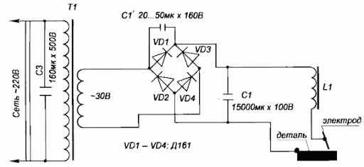

Для конденсатора К50-3 данной емкости и рабочего напряжения величина максимального тока была нормирована и не должна превышать три ампера
Шо-то не нахожу такого параметра, как
Ну, как известно из школьного курса физики , параллельное соединение конденсаторов применяется для увеличения ёмкости, а не для
As писал(а):
если ток в цепи больше рекомендованного предельного..
Добавлено after 15 minutes 36 seconds:
две группы были включены последовательно, образуя неполярный конденсатор. Конденсатор был включен последовательно с выходом трансформатора и выдерживал сварочный ток.
Конденсаторы включены последовательно для увеличения рабочего напряжения , а не для получения неполярного конденсатора, потому как они включаются параллельно, а не последовательно с выходом (см. схему ниже). И нужно сие для обеспечения надёжного, но в то же время плавного поджига дуги.

А зачем было применять несколько конденсаторов для увеличения ёмкости - если в те годы уже были конденсаторы типа тех же К50-18, с ёмкостью, даже больше требуемой?! :) Не, тут причина точно не в ёмкости - главный параметр связан именно со внутренним сопротивлением батареи конденсаторов и, соответственно, ограниченном токе разряда...

... Кстати, о "конденсаторе для лучшей дуги": У Вас или Вашего дедушки никогда небыло Жигулей-"копейки"? Что там случается с контактами зажигания, если отвалится включенный параллельно им конденсатор? :) Так что "для дуги" в сварочнике есть дроссель, а назначение конденсаторов, всё же, несколько иное...
В школе этого не учат, но: при подключению конденсатора паралельно дуге - возникают релаксационные колебания (ВАХ дуги имеет участок с отрицательным сопротивлением...), на этом принципе даже делали мощные передатчики до изобретения радиолампы...

И можно ли будет сваривать алюминий/сталь батареей 160в 25мф?
