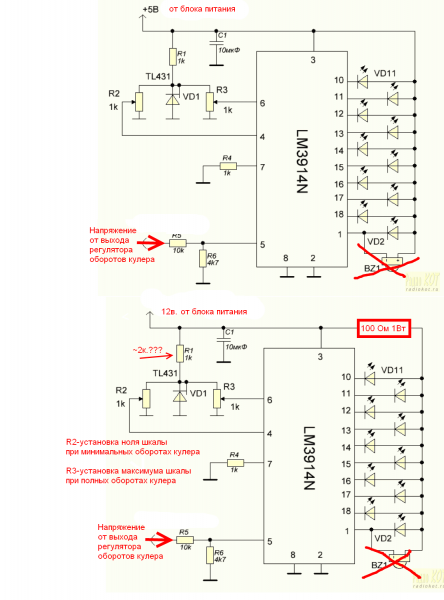

Собрал, осталось пригпиндить светодиоды. Хочу уточнить:
С 5 ноги на резистор R5 приходит + от реобаса?
На резистор R1 подаю + с адаптера? (дам 5v для пробы)
BZ1 нужен?
Схема. http://radiokot.ru/circuit/power/charger/35/10.png

BZ-пищалка, звуквой индикатор предельного снижения напряжения. Нам не нужна
Изображение R1, при питании 12в., возможно, придется удвоить, не уверен. Яркость вроде можно менять сопротивлением резистора 7 ноги. Последовательно R4 влепить подстроечник на несколько килоом.
Или фиг знает, не уверен, для уменьшения яркости надо уменьшать сопротивление между 7 ногой и знемлей, или увеличивать.. :oops: не экспериментировал

R2 и R3 нунжы только 1 раз для настройки, верно?

А зачем лм317, если у 3914 предусмотрено свое средство регулировки яркости?
Да, только один раз

На первом видео просто по два диода в параллель на каждый выход, и поставлен режим точка. На втором-уже слишком много светиков, напрямую столько их параллелить к выходам микрухи нельзя, ток слишком большой выйдет. Но можно повесить на каждый выход микры вместо светика транзистор средней мощности, а к транзистору уже гирлянду светиков в параллель. Как-то так. Схему примерную щас нарисовать не могу.
Что до организации режима "точка", чтобы сделать такую световую имитацию стрелочного индикатора, то на рассыпухе это будет больно громоздко, я думаю. На микроконтроллере наверняка проще, но его еще шить надо уметь.

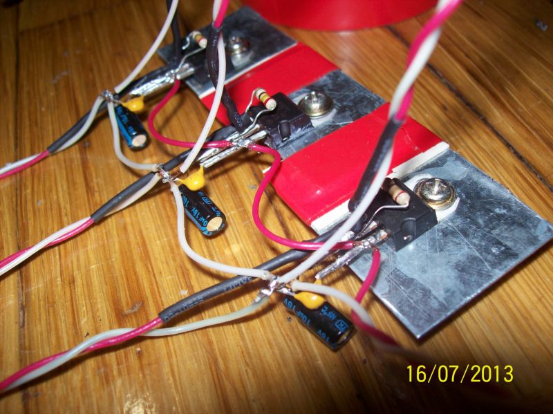

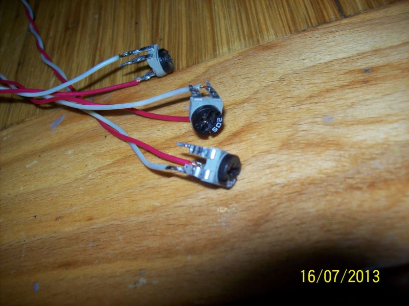

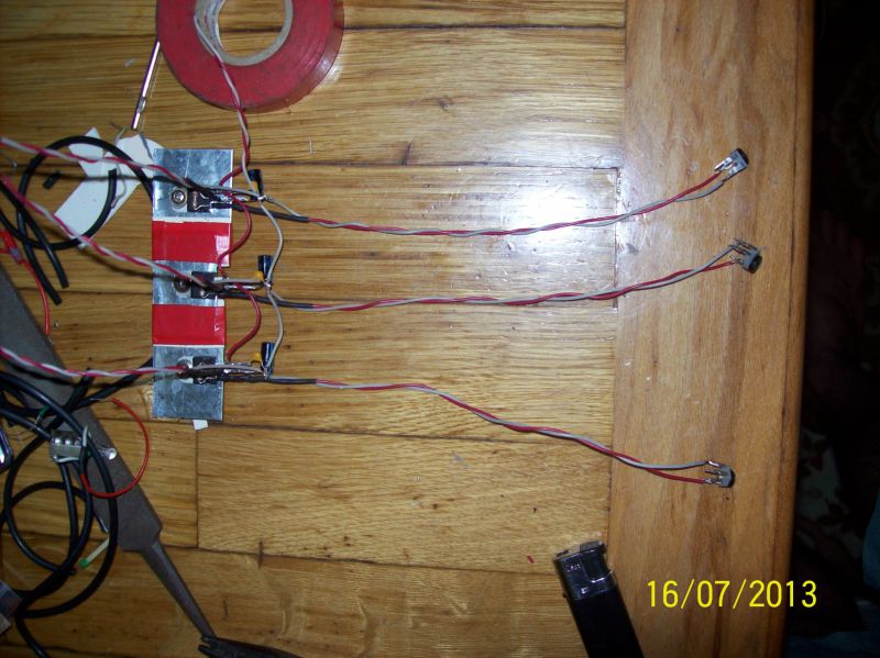

Наконец-то я хоть что-то собрал. :tea: :))) Собрал нормальный реобас. Только закочнил. Вот и фотки:
