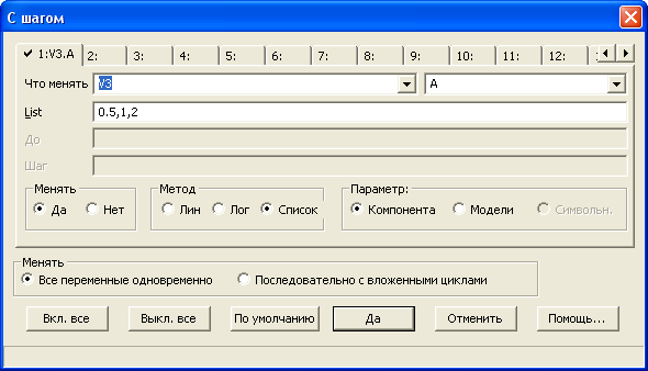

пробую пошагово изменять амплитуду источника - пишет "невозможно варьировать V3.A более одного раза"
Это при анализе КНИ? Выложите проект, посмотрим что можно сделать.

Да.
выкладываю...

Snuk писал(а):
Да.
выкладываю...
Всё гениальное просто :)
