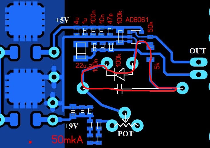

Прошло 6 лет, пора оживить тему.
Возникло желание услышать белый шум от шумового диода 9В 50мкА.
Нашел AN-581-Biasing-Decoupling-opamp.pdf где описана схема ОУ с цепью смещения.
По неудачному опыту скажу, что использовать МОм резисторы в цепи ООС не стоит.
Печатку медленно рисую. Хочу сделать участок чистой земли для цепи обвязки ОУ без петель и сквозных токов, пока не получается.
Возможно, сделаю 2х-стороннюю печатку с переходными отверстиями.
Под ООС некоторые люди советуют убрать заливку, чтобы снизить паразитную емкость. Дорожки тоже МАХ тонкие и короткие.
Резисторы есть 0402 и 0603.
Возможно, есть смысл изменить схему на инверсное включение.
Буду рад услышать любой ответ.

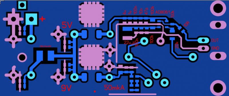

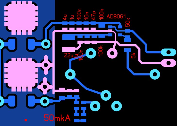

Нарисовал печатную плату по инвертирующему варианту. Схема прилагается.
Сплошную заливку делать не стал - не знаю, как растекутся токи и какие петли получатся.
Печатка односторонняя без переходных отверстий.
Звезда для земли.
Старался сделать МИН петли.
На ОУ и диод идет 1 проводник земли. Рядом с ОУ звезда земляная.
Средняя точка для неинвертирующего входа ОУ сделана на участке чистой земли, по которой нет сквозных токов от других потребителей.
Ток через диод 50мкА. ОУ питается от 5В. Диод от 9В.
Сим.
Инверт.схема.
Общий вид.
Земля.
Сигнал с диода.
Питание ОУ.
Питание диода.
Средняя точка для неинверт.входа.
Добавлено after 9 hours 21 minute 26 seconds:
Остановлюсь на таком одностороннем варианте.
Пишут, что сплошная заливка и защитное кольцо - зло для быстрых ОУ. Под ООС и ОУ надо делать вырез в полигоне, чтобы убрать паразитные емкости.
В то же время, делают сплошную заливку с двух сторон и сшивают переходными отверстиями. Ругают землю-звезду. Каждый элемент садят на землю при помощи переходных отверстий в сплошную заливку.
Но есть печатки от известных компаний, где разводка без заливки, тонкими дорожками, со звездой, участками чистой земли и защитным кольцом. Там видно петли, но как-то это не создает проблем.
Магия.
