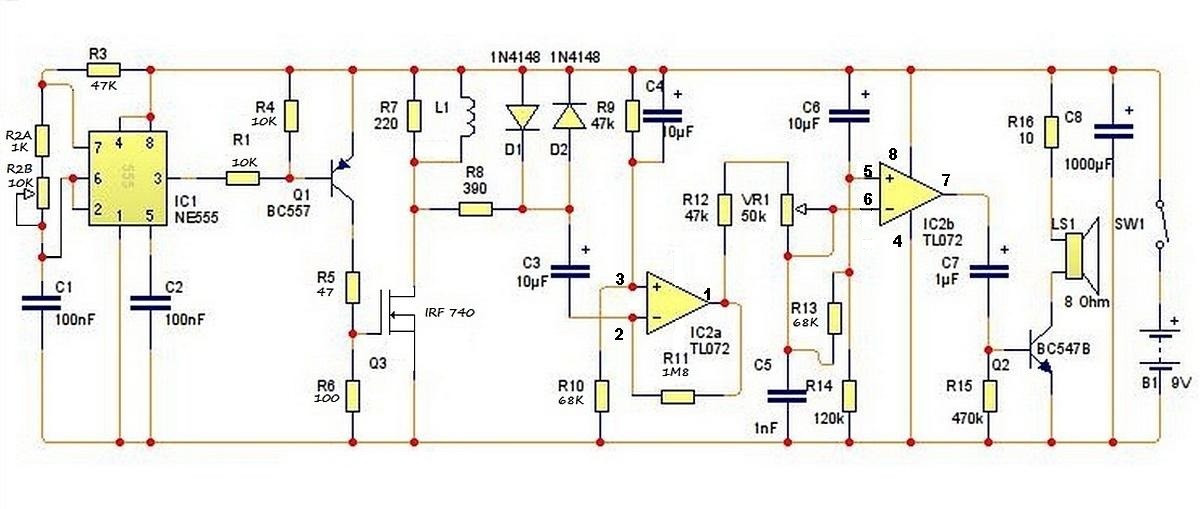

Ребята , подскажите , сосед попросил отремонтировать пирата , в деревне из инструментов паяло 60вт тестер китайский да пинцет с ножницами ....
Поотпаивал все сопли что он напаял восстановил дорожки поставил новые провода и тп. Вообщем включаю пирата идёт генерация с динамика без прерывно , на регулятор не реагирует , как подносил катушку к металлу звук становится тише но той-же частоты пытался поменять операционник с донора , картина та-же куда смотреть куда копать ?
Заранее спасибо

Если рассматривать исходную схему http://radioskot.ru/_pu/4/s54260923.jpg , то такое поведение будет, если конденсатор С6 закорочен или его емкость сильно отличается от той,что на схеме

К сожалению замена электролита , ни к чему не привела
Схема стандартная ne555 + уд2 , печатка заводская - не самопал

Катушку проверял на заведомо рабочей плате , проблема не в ней .... Что подскажут знатоки ??? Нашел магнитофон 90х годов подкинул ещё 3 уд2 результат - топчусь на месте
А при чём тут электролит? Речь про тот, что на "землю" идёт. Он там где то около 100нФ. Мог треснуть/оторваться. Особенно если керамика китайская.

Спасибо , поставил 2,2 по схеме 1 Нан , все заработало

Другой вопрос , собрал схему на tl072 , на катушке примерно 16-18 см диаметре все идеально работает , а намотал точно такую же катушку только диаметром 20-22 см на отрез отказывается работать , генерация идёт а отстройки нет , метал видит меняя громкость , чем можно отрегулировать чтоб настроить под катушку большего диаметра
У вас частота генерации другая!
И не может быть "катушке примерно 16-18 см диаметре" быть точно такой же, как "катушка диаметром 20-22 см" у них разная индуктивность, и, соответственно, разная частота генерации..
Чем больше диаметр катушки, тем меньше должно быть чисто витков
Не знаю, сколько вы витков катушки мотали в обеих случаях, у меня получилось (расчётно) 23 витка Ф17 см, или 20 витков Ф21 см.. :dont_know: (но это в теории, а практика, обычно, отличается)
зы.. Вот тут: http://www.miriskateley.com/samodelnye- ... imi-rukami
совсем чуть-чуть есть про настройку, а так же- количество витков катушки, в зависимости от её диаметра..
Да, тут схема на 157УД2, но это не принципиально, отличается только нумерация и количество выводов микросхемы

R12 подобрать надо. А катушку по индуктивности проще вот этим посчитать: https://coil32.net/

Катушка намотана 3 витка витой пары в обеих случаях только разный диаметр , что меньше диаметр заводская , большим мотал сам , один полностью заводской соседский , другой собрал сыну побаловаться , фото большого размера и грузится отказывается .... Пишу с телефона , в деревне компа нет , программа соответственно не устанавливается
Добавлено after 48 minutes 56 seconds:
Насчитал программой electrodoc уменьшил катушку на одну скрутка , все заработало , теперь надо подобрать сопротивление ТК чувствительность на минимуме , чуйка хорошая , частота на выходе 555 170 Гц , на заводской катушке обеспечивала максимальную чуйку , по расчетам 190 mhn примерно катушка . Спасибо за помощь

Частота генератора в данном конкретном приборе на чувствительность не влияет совсем, она определят тут только тон звука в динамике и потребление тока. Это импульсный прибор.
А вот резисторчик указанный мною выше таки подобрать надобно.

Резюк поставил сразу переменик , настроил на середину резюка чувствительности , в катушке уменьшил витки на одну скрутку . Теперь леплю ручку из подручных средств
