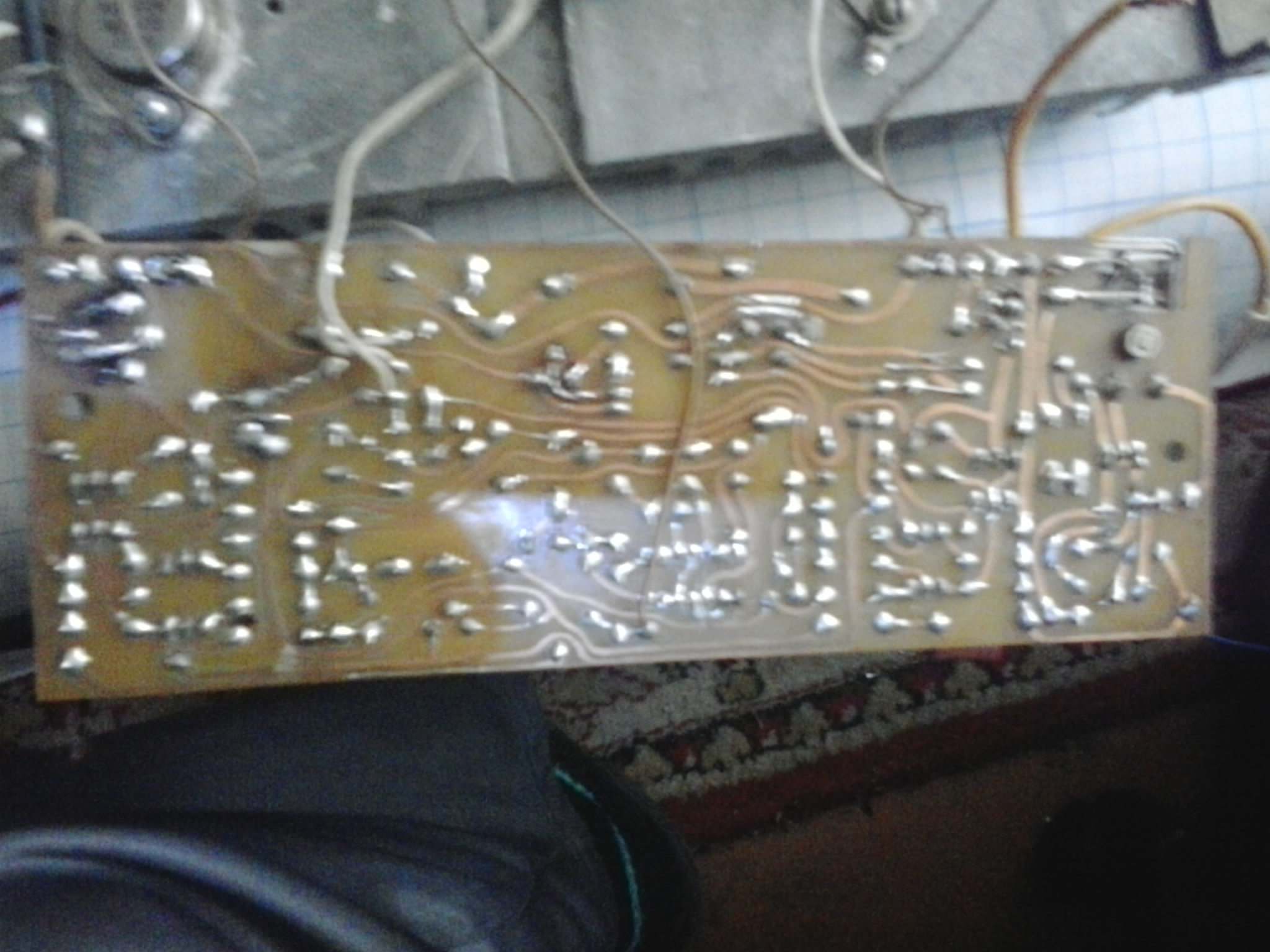

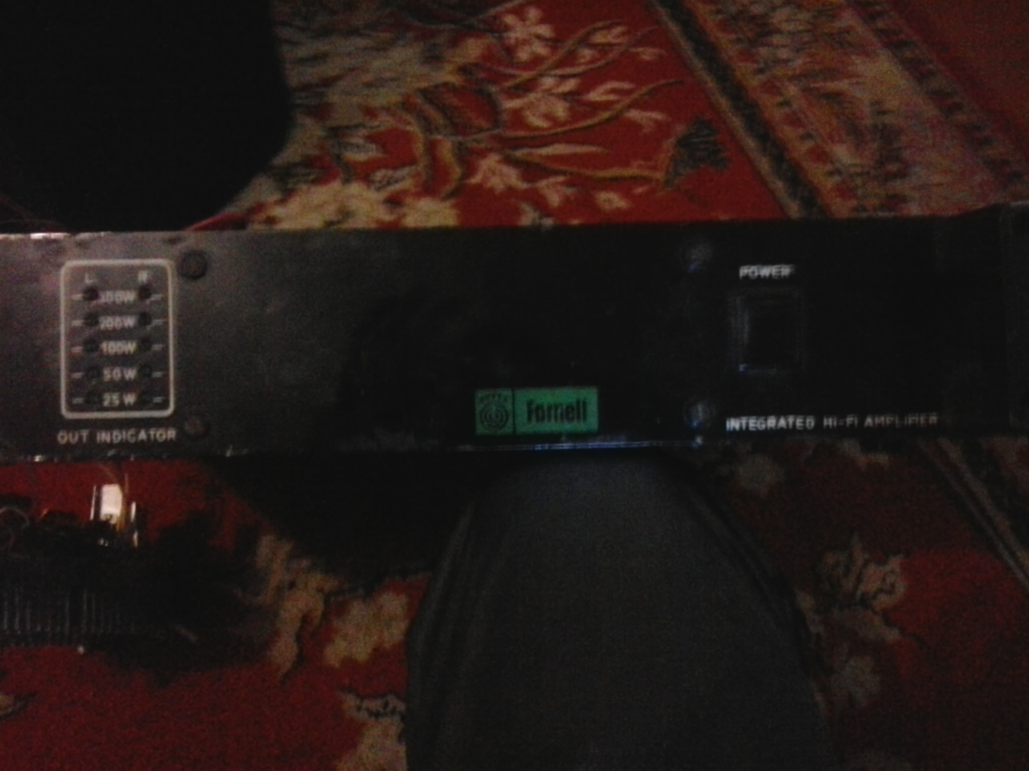

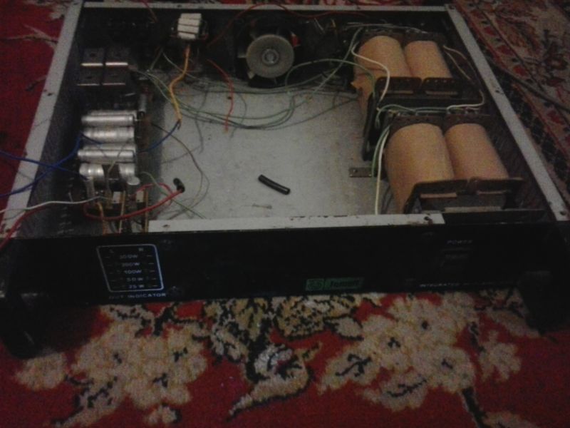

grodno 1 писал(а):
Приобрел усилок farnell информации про него никакой и нигде, но штучка серъезная звук обалденный! ват300 выдает как заявленно хотя видно самоделка, есть регулировки низких,средних и высоких частот четыре аудиовхода.
Фотки к нему не сохранились, может схема какая есть, на какой микросхеме работал Ваш усилок изначально...
У меня ,что-то похожее (300 Wat на 2 канала - оконечный ). Если еще возможно, описать чюдо по транзисторам , опишите, фотки не помишали бы ... Если помните?
Такой усилок: http://img.radiokot.ru/files/97568/medium/cca2bjg2g.jpg
Транзисторы стоят MJ 15024/15025
Визуальная плата одного канала: http://img.radiokot.ru/files/97568/cca5o2u5a.jpg
Вид спереди: http://img.radiokot.ru/files/97568/ccab5d7th.jpg
Вид с тыла: http://img.radiokot.ru/files/97568/ccacyr94e.jpg
Схемы нет, есть только перерисованая в ручную (доработать надо, что бы видно было что к чему)
Кто встречал такого монстра, окажите помощь в ремонте...

Чертёжик как в электронный вид переводил? Случаем, не через сканер?
Если путём сканирования - попробуй плату канала в сканер положить, и придерживая, отсканировать, по-очереди, с обоих сторон, - ввиду некорректности в некоторых местах схемы. Потом, на отдельном виде через редактор Paint или irfanView подпишешь названия транзисторов
На К157УД2 собрано термореле, от перегрева транзисторов на радиаторе, - потому и без микросхемы работало, - но тепловой пробой доконал усилитель.
Где-то попадались фото плат снаружи более мощной версии Farnell s 900 - сам усь также отличается внешним видом, - внешне похож на концертный, для установки в аппаратную стойку.

Именно на сканере (неделю рисовал), проверял две платы - дорожки в платах сходятся, напутать соединение проводор , да вроде нет !!! Отсканирую и выложу.
Попробую но немного поже, а что если сфоткать на мощном фотике , или черно-белая нужна ?
Плата не в лучшем виде со стороны соединений деталей ( "Дорожки" ), или как их там принято называть ...
Добавлю пока , какие имеються ...
Вы внешний вид видели Farnell s 900 (в смысле 900 Wat ) ? фотки нет глянуть ?
http://img.radiokot.ru/files/97568/ch08dovxj.jpg --- Пока через фотик , поже выложу если получиться онсканитовать...
http://img.radiokot.ru/files/97568/ch09lzdlx.jpg --- погано видно ???
С транзисторами пока сложнее , аналоги надо подбирать , есть не ясности ТР : 9AE0 и 5BE0? а один вобще стертый еле просматривается (его отметил , как КТ 860 Б ).
