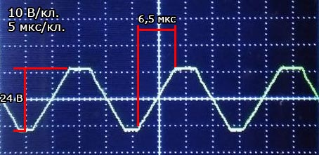

Динозавр писал(а):
Фронт 20В/10мксек=2В/мксек , советская техника с "запасом". :)
Динозавр, хм, а действительно :shock: Если взять для примера эту осциллограмму:
то, получается, что переключение в 24 В происходит за 6,5 мкс, а значит скорость ~3,7 В / мкс, при том, что по паспорту заявлена 0,5 В/мкс, что соответствует скорости К140УД1Б (которая используется в схеме из статьи). Получается практически полный аналог. Но для меандра всё равно не хватает, да и со стабилизацией синуса, как выяснилось, есть проблемы. Хотя насчет синуса это точно выяснится только полноценной заменой ОУ.
Тут приходят мысли:
1. либо существенно понизить питание всей схемы целиком и посмотреть, как это скажется на лампочке и, следовательно на стабильности синуса. Благо, моя микросхема позволяет работать в широком диапазоне 3-18 В, в то время, как напряжение питания К140УД1Б +-12,6 В.
2. если не получится и стабильности не удастся добиться, тогда возможно придётся использовать отдельный ОУ, питание на который уже подавать через делитель, таким образом снизив и величину выходного размаха меандра, и нагрузку на компаратор.
Asmodey, а может порекомендуете другие способы преобразования синуса в меандр для частот до 100 кГц?

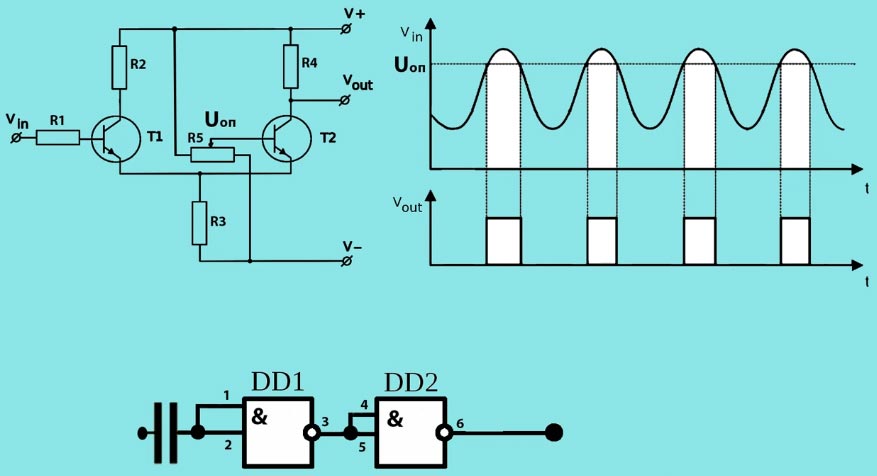

Asmodey, поделитесь проверенными схемками? :)
Эта моя любимая, часто использовал ее. Транзисторы ставил КТ315, КТ3102 и импортные. Питание у меня всегда лежало в пределах 4,5-9 вольта, но не вижу причин ей не работать от 12 вольт. Порог срабатывания подбирается резисторами R4, R5.
Тр. Шмитта.jpg [104.89 KiB]
Последний раз редактировалось Asmodey Чт май 25, 2023 23:45:13, всего редактировалось 1 раз.

Ariadna-on-Line писал(а):
Мост Вина является фазо-НЕинвертирующей цепью с коэффициентом передачи 1/3. То есть выход моста должен идти на НЕинвертирующий вход операционника.
:facepalm:
Там же есть ссылка на публикацию в журнале, и там прямо написано, что, здесь применён не мост Вина, а "упрощённый двойной Т-мост". В отличии от моста Вина, в двойном Т-мосте частотозадающие конденсаторы различаются в 2,5 раза.
:facepalm:
То миллимикробную фотку выкладывают, то простыню размером с футбольное поле... :facepalm:
Вот-
Только, почему-то он в протеусе у меня не заработал.. :dont_know:

Вы выложили такую, что она у меня в 29" экран не поместилась, а некоторые, наоборот, выкладывают такие мелкие, что и не разглядишь ничего.. :dont_know:
 Заголовок сообщения: Re: Альтернатива лампочки в генератороте НЧ
СообщениеДобавлено: Пт май 26, 2023 00:57:53
Карма: 26
Рейтинг сообщений: 777
Сообщений: 5237
Это не ко мне. Я всегда слежу чтобы номиналы на схемах читались.
Клавиша Ctr и вращаете колесико мыши. Все поместится.

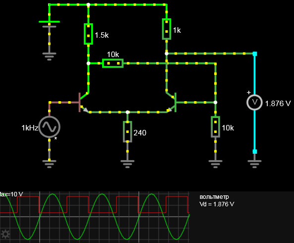

АлександрЛ, в онлайн-симуляторе запускается и работает:
Но два недостатка:
1. если верхний уровень меандра = U питания, то нижний - при U пит. 9 В составляет 1,87 В.
2. И второй: выход желательно получить с размахом меандра относительно 0, т.е., например, +-5 В, а здесь только положительная амплитуда.
В сети
Тогда ладно..
Igor84 писал(а):
Но два недостатка:
Во- во.. В этом случае- можно было бы поставить любой логический элемент с триггером Шмитта на входе, а не городить огород из транзисторов.. Хотя, можно попробовать настроить работу этой схемы, запитав её от +12 вольт и МИНУС 12 вольт (вместо "земли")
Так же можно взять ОУ, и использовать его как компаратор с гистерезисом- тоже получится размах выходного напряжения от + питания до минус питания.

Но два недостатка:
Полной симметрии относительно нуля тут не добиться. Можно подключить нижний вывод R3 к отрицательному источнику питания, базу транзистора Q1 соединить с общим проводом через резистор 1-5 кОм, увеличить сопротивление R1 до 3-5 кОм и получить что-то похожее на двуполярный меандр. Но за форму этого меандра я никак не ручаюсь.
Уже предлагалось, но вы как всегда не читаете что пишут другие.
