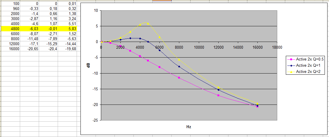

Продолжаю неспешные лабы с активными фильтрами.
На что влияет добротность фильтра? А вот на что:
Почему то этот вопрос, почти во всех статьях обходится мимо, даже на Вике. Зачем их так пишут?
Так же, уровень на частоте среза, зависит от типа, порядка, и добротности фильтра, он не всегда -3дБ.
Надеюсь новичкам пригодится.
На рисунке АЧХ активного фильтра Саллена - Ки 2-го порядка (Фильтр Баттерворта), для разных значений добротности (Q).
Расчетная частота среза 4823Гц, фактическая "около того".
Будьте осторожны с высокими добротностями, у фильтра перед частотой среза появляется участок усиления, и он может перегрузить следующие каскады или АЦП.

На приведенных примерах, частота настройки фильтра не менялась, но уровни на этой частоте очень разные.
Что бы избежать всяких неожиданностей, взял жменьку одинаковых кондеров (пленка, из входного фильтра ADSL модема).
Резисторы по 10кОм, кондеры по 3,3нФ.
Q=0,5 кондеры по одному.
Q=1 один кондер из двух последовательно, второй из двух параллельно.
Q=2 аналогично, кондеры соединены по 4шт.
По формуле, частота среза сохраняется, при сохранении произведения емкостей. А добротность меняется, если они не одинаковы.
Добавлено after 46 minutes 3 seconds:
Кстати, у 2-го порядка -6дБ на расчетной частоте среза.
У двух 1-го порядка, соединенных последовательно, -3дБ у каждого, в сумме те же -6дБ.
То есть, -3*N дБ, где N - порядок фильтра.
Но на этом почему то, то же не заостряют внимание, хотя про дБ на октаву/декаду обычно не забывают.

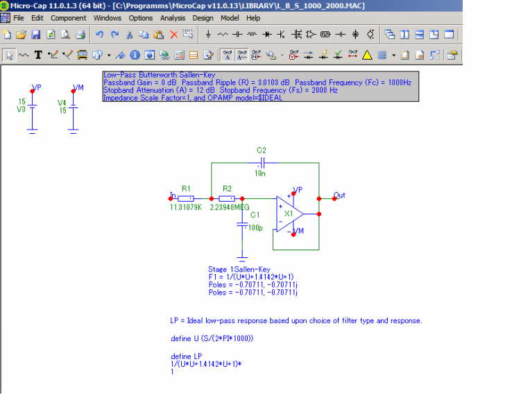

Всегда считал, что "фильтр Баттерворта" (или "Чебышева", "Кауэра", и т.д.) - не вид схемы, а вид аппроксимирующего полинома. И если это "фильтр Баттерворта", то у него и значение добротности именно такое, какое получается из формулы, которую выводили, чтобы получить наперёд заданные свойства АЧХ и/или ФЧХ.
И если накрутить с номиналами в схеме, то - да, получится фильтр, но уже вовсе не Баттерворта.

нет, частота среза будет считаться там, где -3 дб. И это, и откровения с добротностями хорошо описаны в Хоровице-Хилле.

Из формулы следует, что изменение емкостей не влияет на частоту среза, при условии сохранения их произведения.
Этим я и воспользовался, что бы случайно не подвинуть частоту.
В итоге, на расчетной частоте среза -6, 0, +5,8 в зависимости от добротности.
Либо, в вашем варианте - частоты среза по уровню -3 здесь очень разные, но тогда формула Fc неправильная. А как будет правильная?
Схему и формулы брал с Вики.
Добавлено after 8 minutes 26 seconds:
R1 = R2 = 10кОм во всех трех случаях.
C1 = C2 = 3,3нФ для Q=0,5
C1 = 3,3нФ * 2, C2 = 3,3нФ / 2, для Q=1
C1 = 3,3нФ * 4, C2 = 3,3нФ / 4, для Q=2
Fc=4823Гц

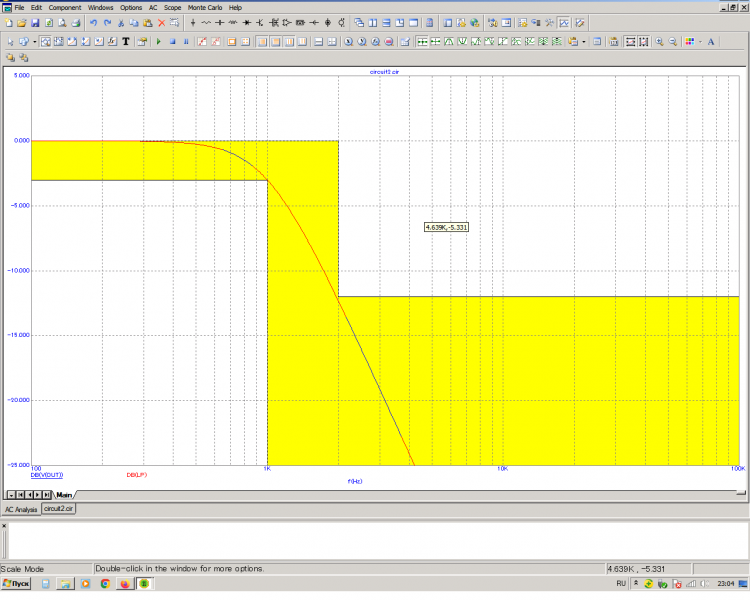

что такое стандартная - Бессель, Баттерворт, Чебышев, Саллен-Ки и ещё 1-2 каких-то? М. б. микрокап поможет.

Так у вас там то же "шаманство с номиналами", R1 != R2, C1 != C2.
Fc=1000Гц по -3дБ, но (следите за руками!) Q=0,707 :D
Вполне ожидаемый результат, даже спорить не с чем.
Кликайте на картинку в галерее, и там выбирайте "Ссылка на оригинал", а то форум их дополнительно ужимает, еле разобрал.

что является конечным результатом - ровная АЧХ или равенство резисторов и конденсаторов? Я и микрокап голосуем за первое :-) Номиналы я тоже выберу так, чтобы добиться желаемого результата, она, электроника, часто, если не всегда, требует этого.

Мне не надо. MWO Office, Filter Solution и проч. я наигрался.
