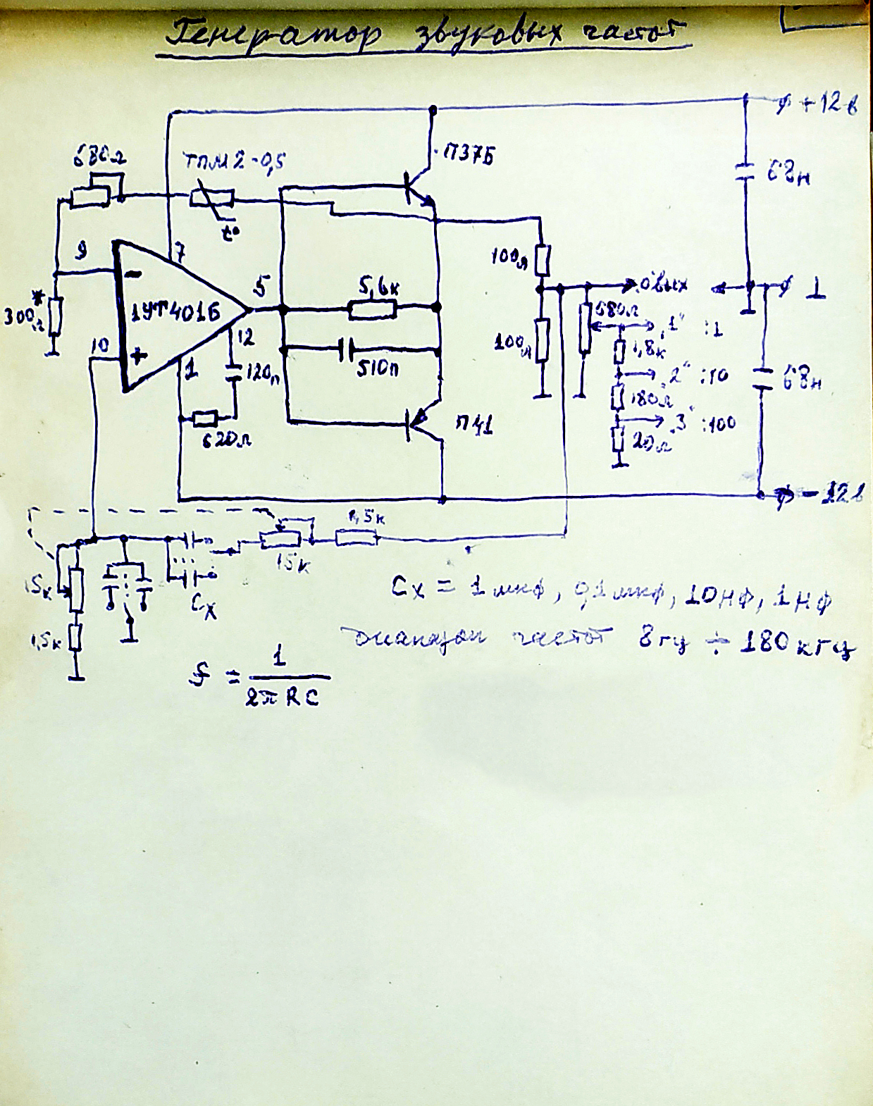

Всеобщий привет!
Схема - https://img.radiokot.ru/files/159795/me ... qdeqxt.jpg
Слышал про замену термистора на полевой транзистор. Есть ли руководства, работает ли?
Заранее благоДарен

Схема - https://img.radiokot.ru/files/159795/3tinqdeqxt.jpg
Вам эта схема дорога как память, вызывает ностальгические воспоминания, у вас есть вся "комплектуха" для неё, или вас заставляют делать генератор именно по этой схеме?
Есть десятки схем, где используются другие схемы стабилизации амплитуды, на гораздо более современных и доступных деталях,
зы.. Вот тут почитайте:
https://habr.com/ru/companies/ruvds/articles/913942/
зызы:
Просто гугля по запросу:
"стабилизация амплитуды в генераторе с мостом Вина" выдаст вам с десяток ссылок на разные схемы.

Маленькие лампочки ктото ставил

Но КП303В придется подбирать. Не все экземпляры обеспечивали стабильность амплитуды на границах генерации.

vlasovzloy писал(а):
Маленькие лампочки
Я ставил-
Генератор на TDA2030:
Изначальная схема была вот такая:
После "танцев с бубнами", в итоге, получилось вот так:
