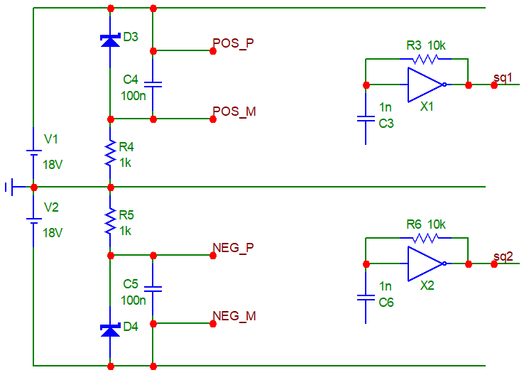

 Заголовок сообщения: Micro-Cap: питание лог. элементов от разных ИП
СообщениеДобавлено: Пт авг 01, 2025 23:58:19
Карма: 13
Рейтинг сообщений: 98
Зарегистрирован: Пн окт 03, 2016 20:27:27
Сообщений: 290
Добрый день.
Пришлось тут тряхнуть стариной, прогнать в Микрокапе одну схемку, где лог. элементы запитаны от разных плеч двухполярного ИП. По умолчанию их питание устанавливается глобально на уровне библиотеки. С помощью ".парам ааа=ббб" его можно поменять, но для всех элементов схемы сразу. А как отдельно, не могу сообразить.
Если подскажете, буду благодарен.
Чё за фигня: не могу ни файл Микрокаповский прикрутить к посту, ни картинку через "клёвый хостинг". Хостинг орёт, мол "Еррор, невозможно записать на диск", а сайт при отправке поста орёт ошибку:
"SQL ERROR [ mysqli ]
You have an error in your SQL syntax; check the manual that corresponds to your MySQL server version for the right syntax to use near '' at line 2 [1064]
Произошла ошибка SQL при выборке на этой странице. Пожалуйста, сообщите администратору, если ошибка будет повторяться."
Пробовал с разных компов, Фаерфоксом и Эджем - без разницы.
Под спойлером картинка с Фастпика:
