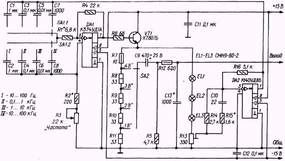

сем привет!
Собрал Генератор сигналов ЗЧ из журнала Радио 1989 №5. Понимаю что старьё и лучше что то на ардухе сделать. Но дело было давно и работало хотя и с глюками. Тут интерес спортивный и чувствую что ерунда мешает это доделать!
А сейчас достал и решил доделать. (про резистор R11 знаю включён к -15 вольт)
Проблема в следующем:
При схеме из журнала не работал вообще а генерировал не пойми что около 1...3 мгц.
Методом тыка в разные места подобрал конденсатор около 2...8 нф. меду входами операционника DA2 (в DA1 я тоже пробовал) :))
В итоге вроде заработало и по частотам ногм и синусоида красивая. Но иногда берёт и срывается в какой то перевозбуд с амплитудой около вольта и частотой мегагерца 3. Причеьм срыв происходит обычно в момент включения или резкого переключения диапазона.
3 диапазона 10-100, 100-1000, 1000-10000 Гц. работают отлично. Амплитуда 5 вольт (в журнале пишут что надо 4 но у меня на высоких не работает).
Но при переключении на диапазон 10000-100000гц. Амплитуда падает на 10 кгц до 3 вольт а на 100000 растёт где то до 6.
При втором усилителе к140уд8 я вообще не смог поднять частоту выше 40 кгц. В итоге оставил оба к574уд1.
P.S. Обидно что добился того что вроде работает но иногда срывается в какой то возбуд а если например дорожки пальцем коснёшся то опять в нормальный режим возвращается.
Может кто подскажет что ещё можно попробовать или хотя бы куда копать?

В 80-е годы был популярен усилитель А. Агеева, описанный в восьмом номере Радио 1982-го года. Где я тогда работал, собрали несколько штук таких усилителей мелкой серией, меня попросили помочь с наладкой. Там ОУ был тоже К140УД8, так в одном экземпляре он возбуждался. Проблема была решена заменой ОУ. Но причиной проблемы может быть и что-то другое: неудачный монтаж, отсутствие блокировки по обоим питаниям или неправильная установка оной, да мало ли...

Судя по даташиту, для К574УД1 нужен корректирующий конденсатор между выводами 7 и 6 ёмкостью 6-30пФ.
И схема с двумя ОУ с предельной частотой 10МГц имеет большой сдвиг фазы при частоте 100кГц, и, собственно, низкую устойчивость. Лучше схема с мостом Вина на одном ОУ, или на импортных быстродействующих.
Вот этого и боюсь! :) что или выбросить или оставить как есть (на нижних нормально работает).
Пробовал. Но частота тогда не достигает 100 кгц (((

Лампочки надо подбирать. Из полного ведерка как раз 3 штуки подходящих обнаружатся. И операционниики чтобы с ВП, не из ведерка в изоляторе брака. Автор схемы просто забыл об этом написать. Или не забыл, но редакция подредактировала.
Я операционники в "военных" корпусах с "золотыми ножками" как раз и поставил. Лампочки в итоге вместо 3 оставил 2...
(одну закоротил иначе не работало).

ИМХО, правильная работа (как обещал автор) этой схемы есть дело случая и везения. Лично мне не нравится включение VT1 эмиттерным повторителем. Да, в базе у него резистор, но я бы ему еще в коллектор воткнул ом на 5-10.
