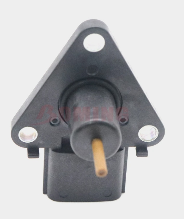

Доброго времени суток! Подскажите кто знает: есть трехногий актуатор (потенциометр) датчик положения турбины основанный на ползунковом резисторе, который довольно быстро выходит из строя и теряет линейность номинал 4,7 Ком
Есть желание заменить его на датчик хола с выхода которого будет изменяться напряжение в зависимости от положения магнита, напряжение подается 5в,подойдет ли такой подход или нужно еще навешивать полевой транзистор? Какие мысли можно ли так эмулировать потенциометр?
Комментарий к файлу: Вот такой девайс

Слишком мало исходных данных чтобы что-либо советовать. Нужно знать:
- частоту вращения турбины (максимальную и минимальную);
- что конкретно требуется отслеживать: частоту вращения, угол поворота, абсолютные координаты в пространстве...;
- точность позиционирования (какова допустимая погрешность измерения);
- требуемую долговечность (наработка на отказ);
- возможные конструктивные особенности и ограничения.
К последним можно отнести помеховый оптический и электромагнитный фон в точке установки, вибрации, максимальные торцевые перемещения турбины, особенности электропитания и пр.
P.s. Если затрудняетесь ответить на все вышеперечисленные вопросы, тогда необходимо подробно описать где именно будет применяться данное устройство с указанием производителя и модели.

ДПКВ выдаёт импульсные сигналы, здесь нужен аналоговый - о положении чего-то там с магнитом.
Думаю, тут если что и применять - то только абсолютный энкодер. Ну а дальше - ЦАП, наверно. Умножающий, вроде древнего К172ПА1. Если абсолютный взять негде - то, возможно, удастся заколхозить обычный с микроконтроллером и тем же ЦАПом, или же с цифровым потенциометром.

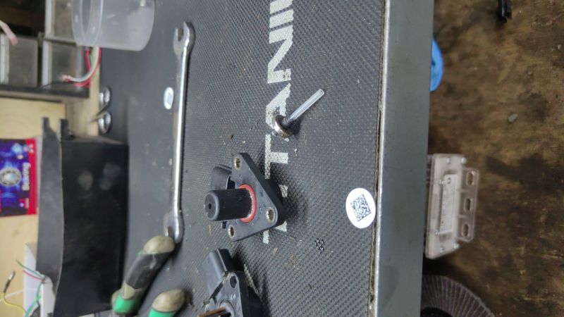

Я извиняюсь, наверно не совсем правильно описал ситуацию
Прилагаю фото на котором 2 дорожки от ползункового потенциометра по котором скользит ползунок и в зависимости от положения меняется сопротивление ну и соответственно напряжение на выходе делителя,
Это родной механизм со вскрытым верхом
я хочу заменить эту конструкцию на магнитик и датчик холла который меняет напряжение на выходе в зависимости от положения магнита Изображение[/url]
На этот штырек давит внешний механизм двигая магнитик внутри шахты, что изменяет магнитное поле относительно датчика хола
Общее фото где сам магнитик на штырьке чтоб было яснее

Сделать-то можно, я думаю. Но как вы собираетесь линеаризовать характеристику вашего изделия?
Впрочем, предложу способ. Не самый простой, но - дорогу осилит идущий. Делаете магнитик и два датчика Холла, ибо, вероятно, с одного сигнал будет с одной стороны меняться слабо, с другой резко. Эти два аналоговых сигнала подаёте на любой МК с АЦП на борту, сгодится ATTINY45, снимаете характеристику - зависимость каждого выхода от угла, а дальше - программная обработка и вывод уже линеаризованного сигнала в виде ШИМа. Я бы так делал.

Фигня это все, нужно поворотный холл через тягу

Неизвестны требования к линейности и стабильности. Может, дифференциальный с двумя датчиками Холла и сойдёт. Когда-то были дифференциальные индуктивные датчики линейного перемещения.
