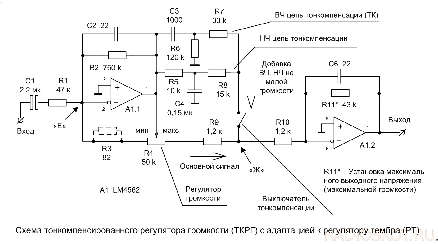

Здравствуйте, радиолюбители.
Помогите разобраться со схемой темброблока https://archive.radio.ru/web/1993/07/017/
Не могу понять, зачем ей нужен регулятор баланса R6? Ведь, схема явно рассчитана на использование в одном канале. А если собрать её в стерео варианте, с регулировкой баланса справятся два экземпляра резистора R5. Поставить их в разное положение и баланс сместится...

Не забивайте свою голову чепухой тридцатилетней давности. Связана она с тон-компенсацией при изменении громкости. Слушайте музыку на современных девайсах, где эта проблема решена кардинально.

У этого "регулятора" абсолютное несоответствие с кривыми равной громкости, так что толку от него немного. Как темброблок он тоже кривой до аудиофиличности... Зачем такой кривой узел делать? Т.е. автор статьи, наверное, знал, зачем это нужно...

Анатолий Шихатов, "железный Шихман" - он-то наверняка знал, зачем. Контакты, скорее всего, можно нагуглить.

А не у этого ли регулятора громкости ( статья тут обрезана) было три переменника на одной оси ?
"регулятор был испытан совместно со стереофоническим УМЗЧ".
Так же, как в водопроводном смесителе: вместо двух отдельных регуляторов "хол." и гор." делают рычаг, регулирующий оба потока одновременно. Так удобнее.

Вот, возьмите схему от коллег. Проверенно, работает...
