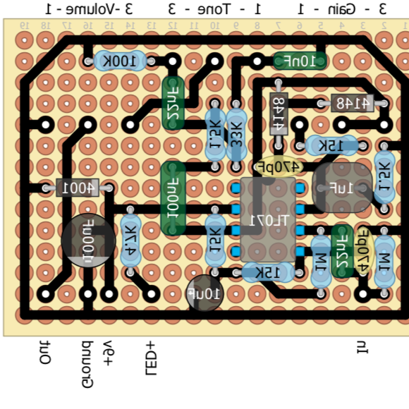

Собрал педаль по схеме Müler bass drive, сигнал не идёт дальше микросхемы, и почему то щелкает, прошу помочь людей кто знает как это решить или людей которые с этим сталкивались.
Запись челчков почему то вставить не могу, сайт не даёт
IMG_20250430_214710.png [183.66 KiB]

Увы, но схемой, по крайней мере, доступной к нормальному восприятию, сиё не назвать.
Неужели не было принципиальной схемы?

К сожелению нет, есть только эта и образ для переноса на текстолит

Ну, тогда покажите своё устройство, с обеих сторон.

Не показанные на схеме переменные резисторы впаяны? Измерьте напряжение на всех ножках микросхемы.

Krismi70, изображение не открывается ¯⁠\⁠_⁠(⁠ツ⁠)⁠_⁠/⁠¯
Добавлено after 38 seconds:
HochReiter, да впаяны, какие напряжения должны быть на ножках ?
Схему найдёте -- увидите :wink: Нам покажете -- подскажем ...

Собирали на монтажке, Goga20090204, или печатную плату делали?
Проверьте для начала правильно-ли микросхема стоит, ноги не перепутаны?

JMC.Hard, делал печатку, нашел что один из резисторов который должен быть на 1.5КОм стоит на 1КОм. Это может быть корнем проблемы ?Krismi70, схема не та по моему не нашел некоторых компонентов на ней

А TL'ка-то, Goga20090204, правильно стоит? Я потому и спрашивал, что часто начинающие на печатку микросхему наоборот лепят :wink:

JMC.Hard, ну вроде как правильно на первой плате которую я присылал есть ключь и у меня есть ключ я так и поставил

Таки в том, Goga20090204, и был вопрос -- картинка вид сверху и картинка печатная плата не всегда однозначно ... проверьте, убедитесь ... :wink:
Тем более, что говорите: ... до микросхемы сигнал есть, а потом нет.... в смотрели как?
Или только на слух щелчки ловили ... :wink:
Добавлено after 25 minutes 43 seconds:
Схема простая, работать должна в любом случае, при условии работоспособности всех составляющих ...
При условии правильного монтажа -- работать должна по любому ... :wink:

JMC.Hard, попробую перевернуь микросхему, так и не понял, то что один из резисторов чуть меньше сопротивлением может повлиять на ее работоспособность?

Не, Goga20090204, Вы не поняли ... :)
Не нужно просто перевернуть -- нужно точно знать, что она поставлена в соответствии с выводами.
А сопротивление резистора ... в этой схеме, мне кажется оно влияет только на нижнюю частоту ограничения ... только щелчки из-за 1,0--1,5 кОм не должны бы быть ...

JMC.Hard, понял по схеме вроде верно, стоит но все же попробую перевернуть, может что и получится...
Добавлено after 49 minutes 39 seconds:
JMC.Hard, я разобрался в проблеме спасибо что натолкнули, со схемой все хорошо, гребаные китайские БП, полярность другая вот и все тут, измерял напряжение показывает отрицательное, перепаял гнездо и о чудо все работает ещё раз благодарю

"ненужный" обратный диод по питанию таки нашёл своего "клиента"... :)
но что там тогда могло "щёлкать" в первом сообщении ??? (БП ?)....))))....и измеритель напряжения только через 10 дней нарисовался...)))
