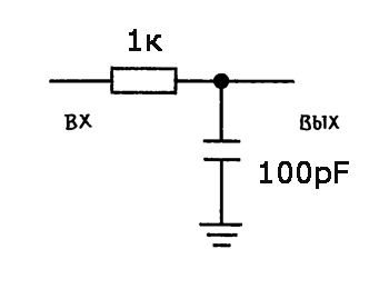

Котофеи,всех приветствую :beer: ! Подскажите,какой тип ёмкости более приемлем во входном RC фильтре предварительного усилителя ? Ещё такой фильтр называют радиочастотный. Обычно такой фильтр устанавливается около RCA разъёмов. Какой тип там справится лучше, керамика,плёнка,слюда? Или же не критично?
toe_chapter_5_img_3 Копировать.jpg [20.68 KiB]

При столь небольшой емкости можно поставить керамику. На низкочастотные сигналы она никак не повлияет даже обладая некоторой нелинейностью, а ВЧ помехи зашунтирует надежнее любых других.

Притом, с диэлектриком NPO, если уж совсем заморочиться,
Наверное, будет даже получше некоторых плёночных (в зависимости от их диэлектрика), но тут я уже по памяти не помню, надо смотреть графики/таблички, а их может (и должен) и сам ТС посмотреть.

Притом, с диэлектриком NPO, если уж совсем заморочиться...
Какой на хрен NPO? Думайте что пишите!
NPO - это:
Ультра стабильный класс I диэлектрика, с предсказуемыми изменениями электрических свойств от температуры,
напряжения, частоты и времени. Используется в схемах требующих стабильной работы
И это при его ёмкости 100 пикоФарад и при использовании в ФНЧ?
kumir, не парьтесь, ставьте что имеете в наличии.

100пФ
Они обычно другими и не бывают, чем NPO, разве что высоковольтные на киловольты. Да и не сильно важен ТКЕ в таком входном фильтре УНЧ.

Martin76, мне показалось, там 1000. Да, на 100 пф предложений значительно больше с NP0, но и X7R низковольтные есть, например CC0402KRX7R9BB101 - 50 вольт.

Имеются аксиальные Panasonic ECB с диэлектриком Y5P. Сгодятся?
Почему нет-то? Конечно сгодится. Главное, с резисторами их не перепутайте. ;)

Я почему спрашиваю,потому как частота среза при таких номиналах получается в районе 1,6 МГц. Вот и кто лучше справится с таким срезом,керамика или полипропилен? Я-то всего-лишь электромеханик :oops:
В даташите на конденсаторы Panasonic ECB измерения проводились на частоте 1 МГц, стало быть частота для них вполне нормальная. Говорю же, ставьте и не переживайте.

Вообщем,отслушал разные типы ёмкостей с одинаковым номиналом: керамика, плёнка МКР, FKP, слюда. Переключал на "лету" с помощью реле с перекидными контактами. Мой ух разницы не уловил от слова СОВСЕМ. Оставил штатную керамику Panasonic ECB. Влияние разных номиналов, всё-таки, совсем чуток слышно. Но при штатных 100 пФ звук,на мой слух,более масштабный и прорисованный. Для себя вопрос закрыл. Всех благодарю за участие!
