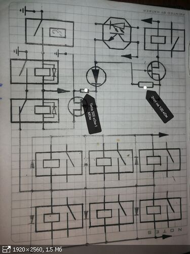

Всем привет.
Смысл схемы таков:
При подаче питания на диод pc817 должно сработать два реле. Правильно ли все подключено? Думаю, что один резистор и точно диод в схеме после pc817 будут лишними. Вообще задумка была такова, что реле после диода будет включаться (норм. замкнутая, поэтому включаться) чуть позже реле, где mosfet без диода и с меньшим наминалом резистора. А mosfet с резистором на 500кОм-1МОм помедленней разрядиться и это даст задержку.

и бать.
а ничего что коеффицент передачи тока оптопары лучше считать как 0.5. (по датащитам - до 5)
а? подавая на светодиод 10 мА - на выходе транзистора можно получить 5 . - гарантированно.
а не 50.
...дарлинга сборки на выход оптопар ставить надо.

немного уточню, что именно у этой оптопары, PC817.
а то есть оптопары, где понавстроено всякого ускоряющего-усиляющего...

и бать.
Дык там через транзистор оптопаты затворы МОСФЕТов заряжаются, нафига там дарлингтоны?
П.С. Да, там разница в задержке будет 1мс, так - ради прикола, посчитайте тостоянную времени при С=100-200пФ и R=500-1000кОм

Достаточно эмиттерного повторителя на соответствующие нагрузке параметоы.
Или комбинированной схемы для "сверх великих" нагрузок
Да и "инверсное" реле не от оптрона, а от каскада управления первым реле управлять значительно удобнее.
