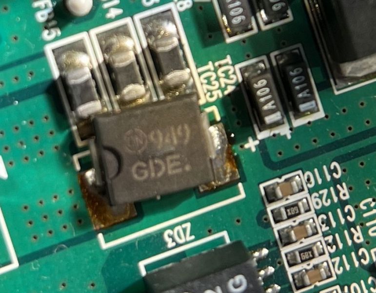

Здравствуйте, ребенок подключил 12В к устройству VOIP-GSM станции, где номинальное питание 5В. Сгорел диод Зенера(?) на входе.
Картинка Изображение
Маркировка ON 949 GDE. Судя по всему, это диод Зенера от ON Semiconductor, маркировка 949. Но в даташитах нашел только 949B и там напряжение стабилизации порядка сотни вольт, что я не верю. Могу ли я попробовать заменить на стабилитрон на 5В? Может кто-может подсказать аналог, который можно попробовать воткнуть?

Маркировка не 949, а GDE = SMCJ5.0A, супрессор на 5В.

Заменишь твс, поставь пред мелкий на 1 ампер например или проволочку хоть какую тонкую перемычку на будущее
