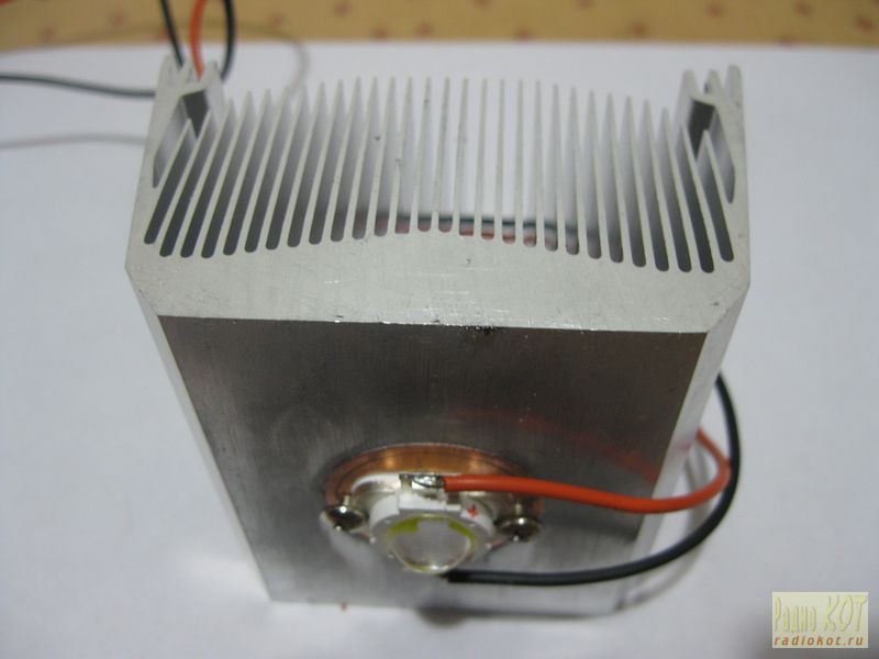

Здравствуйте уважаемые коты. Хочу представить вам схему, которая может использоваться для питания мощных светодиодов. В данной статье постараюсь показать и описать схему, объяснить методику правильной настройки работы с использованием осциллографа.

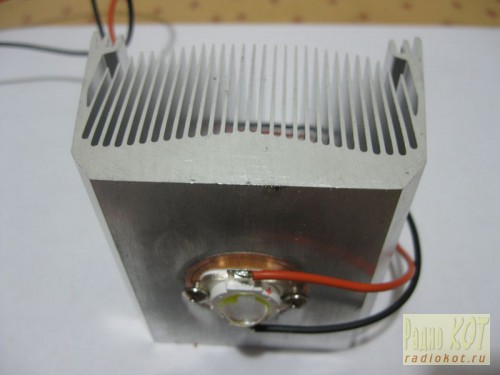

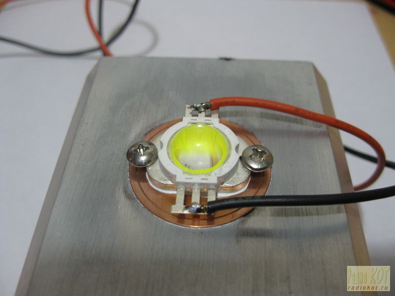

Покупал себе вот такой светодиод. (На фото я уже прикрутил его к радиатору для охлаждения)
Такие светодиоды есть различной мощности. Данный экземпляр 10W. Рекомендуемый производителем ток 1 Ампер, падение напряжения на нем от 10 до 12 вольт. Поэтому будем собирать импульсный источник питания, рассчитанный на поддержание тока через светодиод в пределах 1 Ампер и напряжение 12 вольт.

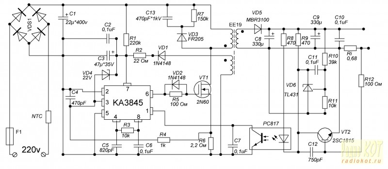

И так вот она эта схема:
Транзистор VT2, на самом деле, не обязательно 2SC1815, просто такие очень часто используются в ATX блоках питания, а многие детали сняты именно с них.
Конденсатор C12 нужен для того, чтобы схема не реагировала на прикосновения к выходным проводам, этот номинал можно изменить – я подбирал минимальную емкость при которой данный эффект исчезает, можно использовать вплоть до 0.1мкФ, но желательно меньше.
Резистор R12 ограничивает ток базы транзистора VT2.
Приступим к изучению принципиальной схемы зарядного устройства.
По входу стоит предохранитель на 1 ампер (думаю, что его предназначение ясно), NTC резистор (для ограничения пускового тока, можно использовать любой с сопротивлением 5-10 Ом). При включении в сеть, пока заряжается конденсатор С1 после диодного моста VDS1, схема потребляет значительный ток, и чтобы его ограничить, нужен NTC резистор. Можно конечно поставить более мощный диодный мост, но это увеличивает габариты и стоимость. Диодный мост у меня RS206, опять же это не обязательно, можно применить любой на ток примерно 2А – ну чтоб с небольшим запасом.
Резистор R1 обеспечивает начальное напряжение питания микросхемы, после запуска она питается с дополнительной обмотки трансформатора. Смотрим на 4 и 8 вывод микросхемы – резистор R3 и конденсатор C5 задают частоту на выходе микросхемы (6 вывод) примерно 110 кГц, именно на нее рассчитываем трансформатор. Стабилитрон VD4 защищает нагрузку от перенапряжения при неисправности ОС (Обратной Связи).
В истоке силового транзистора VT1 стоит резистор R6 сопротивлением 2,2 Ома – о нем расскажу позже.
О цепочке RCD клампера (R7 C13 VD3) также расскажу попозже.

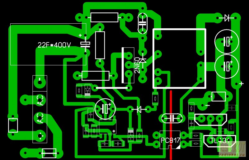

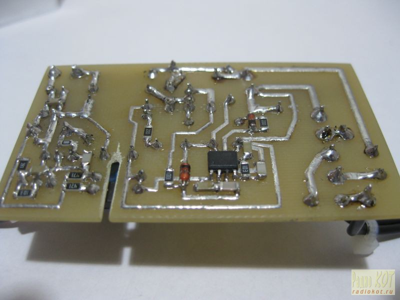

И теперь печатка.
Файл в формате программы Sprint Layout можно скачать в конце статьи.
Открываем нужный файл с помощью программы Sprint Layout 5.0, после открытия можно распечатать печатную плату для повторения конструкции. Маленькая подсказка: При наведении курсором мыши на детали всплывают их номиналы. Размер платы 70мм на 45мм.

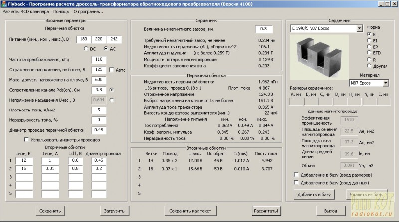

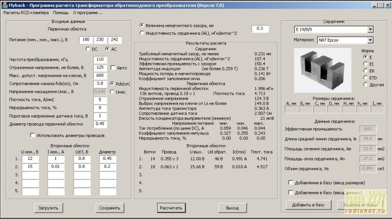

Расчет трансформатора велся программой уважаемого Старичка (Starichok51), а именно Денисенко Владимира, его программы есть на форуме. Хочу поблагодарить Владимира за огромную помощь в написании статьи!
Ссылка на тему Программы расчета трансформаторов и дросселей
Для дальнейшей работы нам понадобится программа Flyback с первой страницы темы, поэтому скачиваем ее.
Скриншот расчета трансформатора

Трансформатор разобрали, теперь нужно намотать под необходимые нужды. Для этого берем программу расчета трансформатора для обратноходового ИИП, называется Flyback – ссылку на тему, где можно скачать смотреть выше.
В программе нужно выбрать необходимый сердечник и указывать
минимальное и максимальное напряжение в сети.
Частота преобразования – я указал 110 кГц (задается резистором R3 и конденсатором С5), Отраженное напряжение - можно так и оставить 125 вольт
Максимальное допустимое напряжение на ключе – смотрим даташит на имеющийся транзистор, значение Vdss
Сопротивление канала Rds(on) - смотрим даташит на имеющийся транзистор, значение Rds(on)
Плотность тока – я поставил 5А/мм2 (это значение зависит от условий охлаждения и размеров сердечника. При естественном охлаждении следует выбирать 4-6А/мм2. Если есть искусственная вентиляция, то можно задавать выше, до 8-10А/мм2. Следует учитывать что для маленьких сердечников можно задавать плотность тока выше, а для больших – меньше. Зависит от условия охлаждения обмоток, в больших сердечниках условия охлаждения хуже, поэтому плотность тока нужно выбирать ниже).
Неразрывность тока – лучше задавать равное 0, это соответствует разрывному току.
Диаметр провода первичной обмотки – если поставить галочку “Использовать диаметры проводов”, то при расчете программа будет опираться на данное значение. Сначала эту галочку лучше не ставить, чтобы программа сама рекомендовала диаметр провода. А потом можно подобрать из имеющихся проводов подходящие диаметры взамен рекомендованных.
Вторичные обмотки
Указываем необходимое напряжение, ток, падение напряжение на диоде.
В моем случае:
выходная обмотка питания 12 вольт, 1 ампер, 0,8 вольт
обмотка питания микросхемы 15 вольт, 0,01ампер, 0,8 вольт
При нажатии кнопки Рассчитать программа выдает нам следующие данные:
Первичная обмотка - 136 витков проводом 0,18 мм одна жила,
Вторичная обмотка – 14 витков проводом 0,35 мм три жилы (мотается сразу тремя проводами указанного диаметра)
Обмотка питания микросхемы - 18 витков проводом 0,07 мм в одну жилу
Диаметр провода можно выбрать немного больше - главное, чтобы при намотке все обмотки поместились в окно сердечника. Программа показывает Коэффициент заполнения окна, при значении до 0,3 провод должен поместиться в окно, но все зависит от того, как будете мотать трансформатор. Витки нужно укладывать плотно, виток к витку. Если мотать не очень аккуратно, то провод может не поместиться, поэтому тут только тренировка…
Чтобы была как можно меньше индуктивность рассеяния, с которой потом придется бороться с помощью RCD клампера, мотать трансформатор нужно так: половина первички, вторичка, обмотка питания микросхемы, вторая половина первички. Не забываем про межслойную изоляцию. После намотки нужно выставить зазор сердечника (Если сердечник с зазором по центральному керну, то зазор нужен не менее 0,3 мм – в скриншоте указано, если без зазора в центральном керне, то нужно выставить зазор 0,15 мм по крайним). Самое идеальное решение при подборе зазора – измерять индуктивность первички, и зазором подогнать необходимую величину индуктивности. Не путаем начала и концы обмоток (отмечены точками), для этого нужно мотать все обмотки в одну сторону.
Конденсатор фильтра питания 22мкФ, рекомендованное значение программа расчета также выдает.

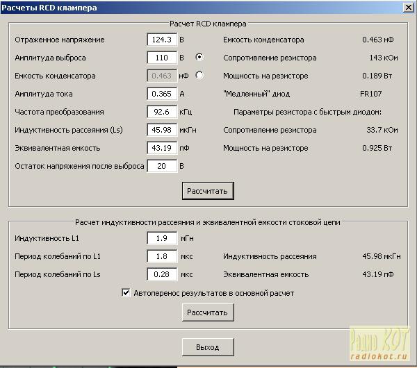

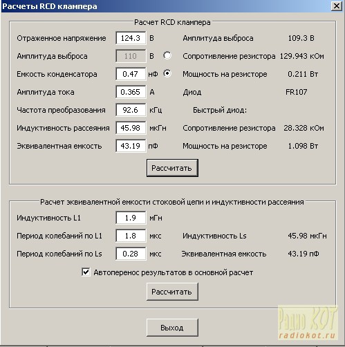

Вот мы и намотали и запаяли трансформатор, теперь возьмемся за RCD клампер.

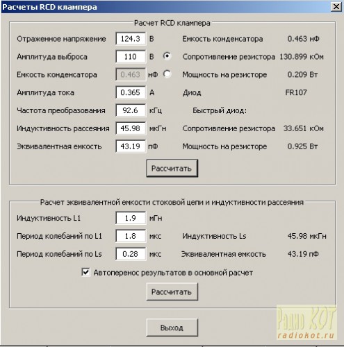

В программе расчета из меню можно вызвать вспомогательную программу расчета RCD клампера.
или
Верхний рисунок в положении переключателя Амплитуда выброса, нижний рисунок в положении Емкость конденсатора.
Остановимся подробнее на полях программы.
Отраженное напряжение – берем из результатов расчета трансформатора
Амплитуда выброса – желаемое напряжение выброса от энергии, запасенной в индуктивности рассеяния первичной обмотки, над отраженным напряжением
  С правой стороны можно поставить галочку для расчета емкости клампера по заданной амплитуде выброса либо расчет амплитуды выброса по заданной емкости. Амплитуду выброса можно выбирать 100-110 вольт.
Амплитуда тока – амплитуда тока в первичной обмотке, берем из результатов расчета трансформатора
Частота преобразования – лучше вводить реальную частоту преобразования, а не расчетную (при отсутствии возможности измерить частоту можно подставить расчетную, но тогда расчет может быть не совсем точный)
Индуктивность рассеяния – индуктивность рассеяния первичной обмотки, либо измеряем при закорачивании ВСЕХ вторичных обмоток, либо пользуемся предварительными расчетами по периодам свободных колебаний
Эквивалентная емкость - это сумма нескольких емкостей: выходная емкость ключа, емкость первичной обмотки, емкость монтажа, в общем все емкости, которые участвуют в колебательном процессе.
При нажатии кнопки Рассчитать, программа выдаст нам либо емкость конденсатора, сопротивление резистора и мощность рассеиваемую на нем, марку “медленного” диода и сопротивление резистора и мощность рассеиваемую на нем при использовании “быстрого” диода, либо те же данные, но с указанием в результатах амплитуды выброса (Зависит от положения переключателя)
Далее рассмотрим нижнюю часть подпрограммы расчета.
Расчет эквивалентной емкости и индуктивности рассеяния
Индуктивность L1 – полная индуктивность первичной обмотки трансформатора
Период колебаний по L1 – период свободных колебаний по полной индуктивности первичной обмотки после окончания передачи энергии. Эти свободные колебания можно увидеть только в режиме разрывного тока
Период колебаний по Ls - период свободных колебаний по индуктивности рассеяния первичной обмотки. Этот период следует измерять на том участке, где уже нет клампинга этих колебаний. (На осциллограмме покажу, что это значит)
При нажатии кнопки Рассчитать, программа выдаст нам Индуктивность рассеяния и Эквивалентную емкость. Если выбрать галочку автоперенос результатов в основной расчет, то эти значения автоматом подставятся в необходимые поля.
Важное замечание: Величины емкости и сопротивления, которые выдает подпрограмма расчета RCD клампера, могут немного отличаться от действительно необходимых величин для правильной настройки работы клампера. Емкость конденсатора программа рассчитывает довольно таки точно. Если нет необходимого номинала, то можно взять ближайший номинал из стандартного ряда, а вот с резистором все равно придется поработать.

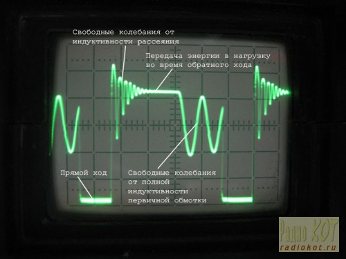

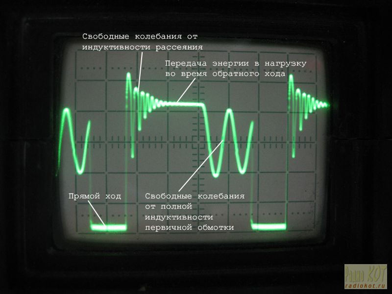

Ну а теперь приступим к изучению осциллограмм, чтобы представлять, что мы должны видеть на приборе и знать, что означает каждая часть осциллограмм для правильной настройки ИИП.
Фото осциллограмм…
Сначала одно важное замечание: все измерения осциллографом проводить относительно плюса питания, чтобы пульсации напряжения на сетевом выпрямителе не размазывали картинку.
Чтобы правильно рассчитать и увидеть хорошую осциллограмму нам нужно измерить реальную частоту, на которой работает ИИП.
Вот что у нас получилось с реальной частотой:
На осциллографе положение переключателя 2мкс. В клетке 5 делений, значит одно деление 0,4мкс. Период колебаний почти 27 делений, итого 10,8 мкс. Частота в герцах равна единице, деленой на полученное значение в секундах.
10,8мкс/1 000 000 = 0,0000108 сек. Значит частота = 1/0,0000108 = примерно 92,6кГц
92,6кГц  - запоминаем

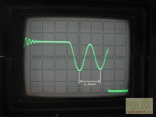

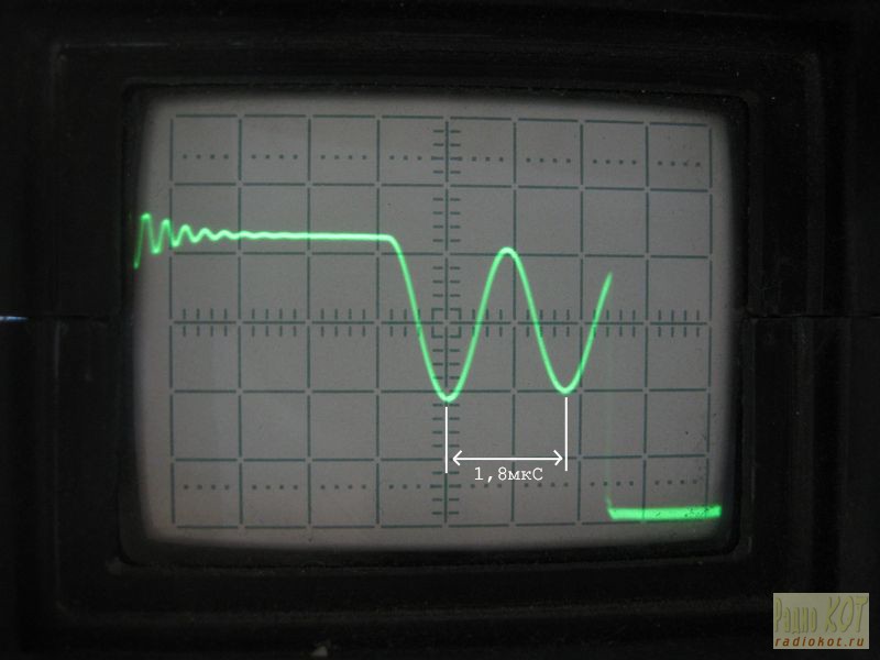

Теперь нам еще нужно узнать Период колебаний по L1 – период свободных колебаний по полной индуктивности первичной обмотки. Для более точного измерения я переключил осциллограф в положение 1мкс_100v/дел и измеряем на стоке полевика.
Смотрим следующий рисунок
1,8мкс – запоминаем

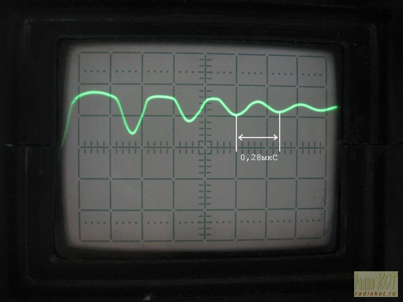

Период колебаний по Ls - период свободных колебаний по индуктивности рассеяния. Для измерения этого периода пришлось еще растянуть шкалу, я переключил осциллограф в положение 0,2мкс_100v/дел и измерил этот период на стоке полевика.
0,28мкс –
запоминаем
Вводим частоту и периоды колебаний в подпрограмму расчета RCD клампера. И видим, что нам предлагает программа. Конденсатор C13 нужен 463пФ - я поставил 470пФ, резистор R7 нужен 131кОм – у меня стоит 150кОм. Отличие настройки клампера от расчетов объясняется приближенностью расчетов. В первую очередь, приближенной оценкой мощности, возвращаемой через "медленный" диод.

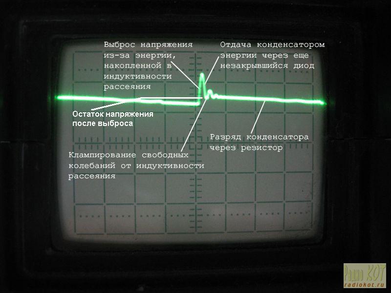

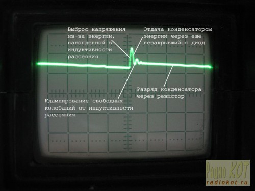

Для общего понимания осциллограмм выкладываю картинки
на стоке полевого транзистора (осциллограф в режиме 5мкс 100V_дел)
на конденсаторе RCD клампера (осциллограф в режиме 5мкс 100V_дел)

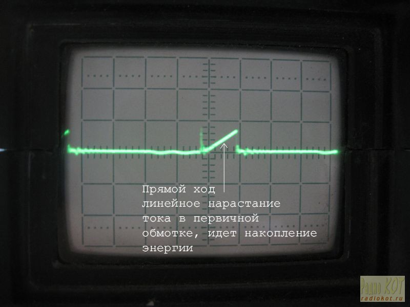

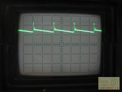

На истоке (осциллограф в режиме 2мкс 1V_дел)

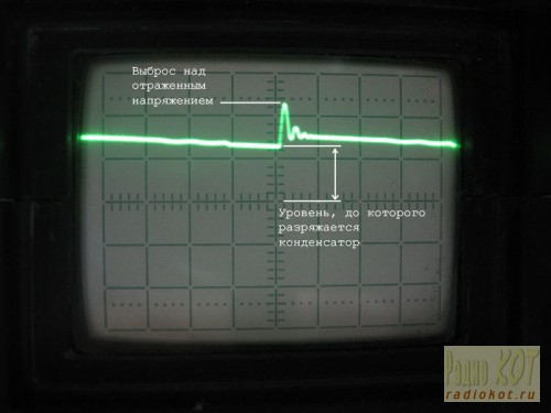

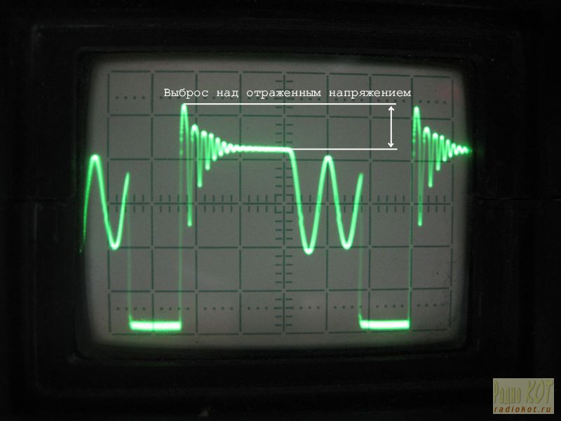

Общая картина видна, теперь для более точного измерения будем растягивать шкалу

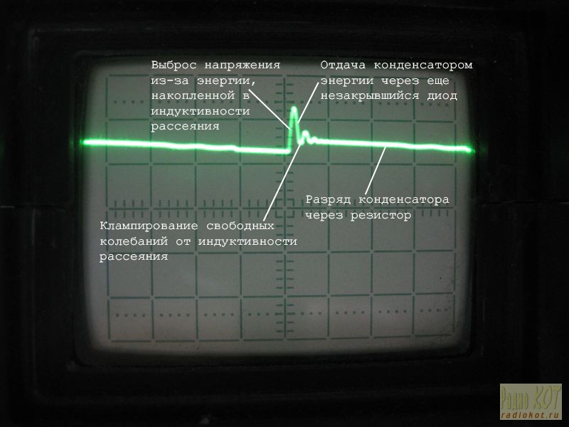

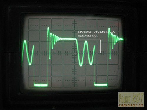

Осциллограф в режиме 2мкс 100V_дел

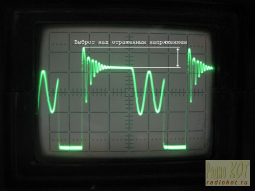

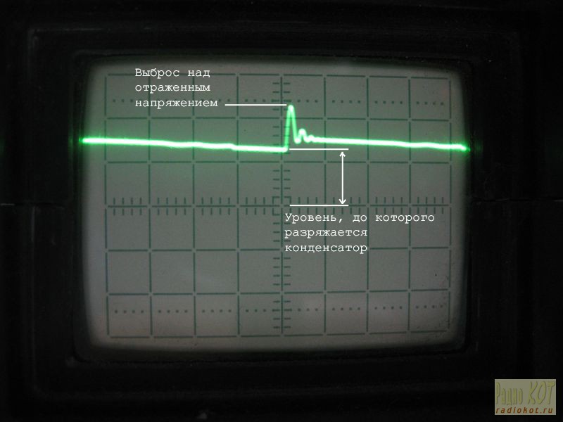

Уровень отраженного напряжения
Выброс над отраженным напряжением
Уровень отраженного напряжения по верхним осциллограммам, снятых на стоке полевого транзистора, примерно 125 вольт. Выброс над отраженным примерно 100 вольт. При правильном подборе RCD клампера выброс над отраженным напряжением, снятым на стоке, и на клампере будет одинаков и уровень, до которого разряжается конденсатор (нижний рисунок) должен доходить до полки отраженного напряжения (смотрим осциллограмму выше – отметка уровень отраженного напряжения)
У нас это условие выполняется, значит, можно считать, что ИИП собран и настроен на оптимальный режим работы!

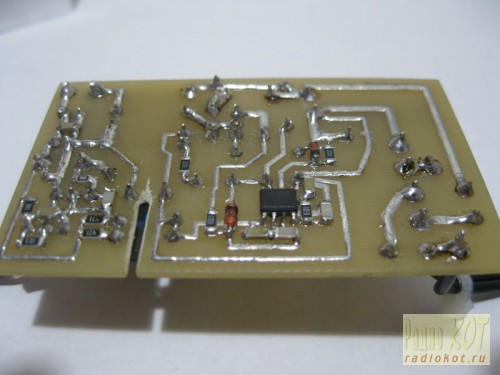

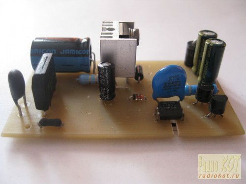

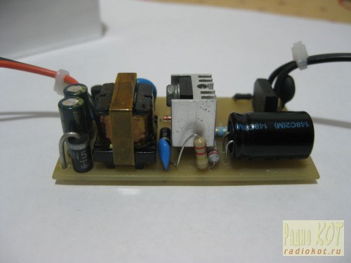

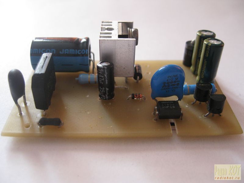

Ну и несколько фотографий собранной платы:
Путем расчета трансформатора и некоторых деталей данную схему можно применить и для других целей. А именно: можно использовать как маломощный блок питания или как зарядное устройство для небольших аккумуляторов с UPS.
В виду того, что вышла новая версия программы расчета обратноходовых источников питания flyback 7.0 у многих пользователей начались проблемы с расчетом RCD клампера. Причина одна - оставляют пустым поле остаток напряжения после выброса, чтобы таких вопросов не возникало прилагаю следующую осциллограмму
На ней я пометил на уже существующей осциллограмме уровень остаток напряжения после выброса. Осциллограф в режиме 2мкс 100V_дел - считаем: указанная линия примерно 145 вольт, уровень отраженного напряжения примерно 125 вольт, значит для того чтобы узнать остаток напряжения после выброса нужно от 145 вольт вычесть 125 вольт = 20 вольт, вот именно это значение и вводим в поле остаток напряжения после выброса.
А теперь смотрим, что получилось:
В программу расчета Flyback 7.0 я ввел те же значения, что и в младшей версии программы. По расчетам отличий нет (незначительные есть, но они никак не влияют в целом на конструкцию)
Теперь вводим все необходимые данные в расчет RCD клампера
что мы видим? А видим то, что номинал резистора клампера даже еще ближе к установленному мной в данной конструкции!
