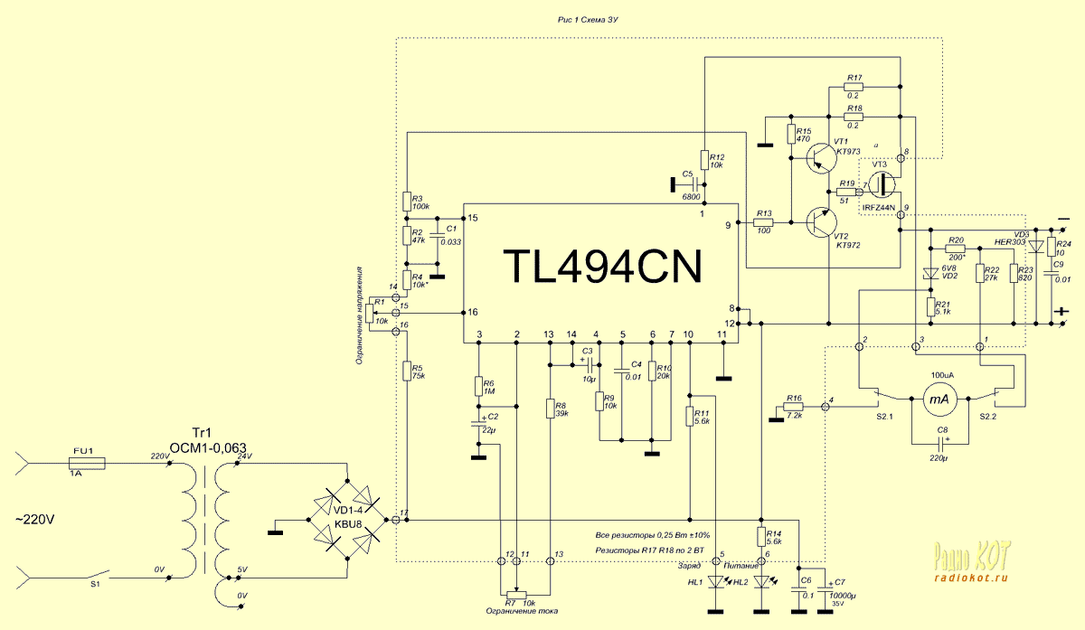

Схема разработанного нами ЗУ, представлена на Рис. 1
 Напряжение ~20В с трансформатора Тr1 выпрямляется мостом VD1 и сглаженное конденсатором С1, поступает для питания схемы = 28В.
 ШИМ, собранный на м/с TL494, вырабатывает короткие импульсы с частотой порядка 3 кГц (f выбрана с учётом уменьшения динамических потерь в силовом ключе). С выхода 9 м/с импульсы поступают через «ключи раскачки» VT1, VT2 на силовой ключ VT3, подающий импульсы тока порядка 20А на заряжаемый СА. Причём, пауза между очередными импульсами составляет более 90% от общего периода, что более чем достаточно для успешной диффузии серной кислоты в окружающий пластины раствор СК. Напомним, эффективный ток заряда достаточно мал.
 Стабильность тока заряда поддерживается с помощью ОС на измерительных резисторах R17, R18 и резисторе R12.
 С помощью резистора R1 выбирается напряжение окончания заряда в зависимости от температуры СА (от 13,6 до 15,2В).
 Миллиамперметр с помощью переключателя SA2 измеряет эффективный ток заряда, или напряжение на зажимах СА.
 Эффективный ток заряда регулируется от 0 до 1,7А, что позволяет заряжать СА разной ёмкости. Например, СА 55А/ч мы заряжаем эффективным током 1,4А/ч.
 Шкала миллиамперметра по напряжению проградуирована в пределах 0мА – 10В…..100мА – 15В. Такая узкая градуировка достигнута с помощью мостовой схемы измерения на элементах R20, R21, R22, R23, VD2.
 Обвязка м/с TL494 типовая и в объяснениях не нуждается.
 Цепочка VD3, R24, C9 гасит обратный выброс с индуктивности подводящих проводов к СА.
 Все установленные пассивные элементы с точностью ±10%.
 При правильной сборке и указанных элементах схема не требует наладки.
 При максимальном эффективном токе 1,7А температура трансформатора и радиатора не превышают 45ºС при внешней температуре не более 25ºС.

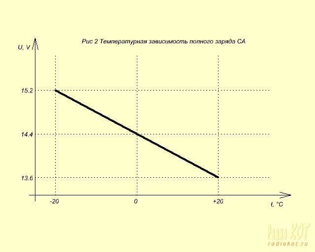

 Выбор напряжения окончания заряда необходимо производить из графика зависимости напряжения окончания заряда от температуры СА, представленного на Рис.2

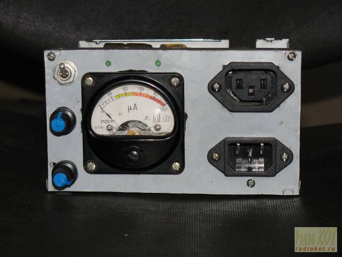

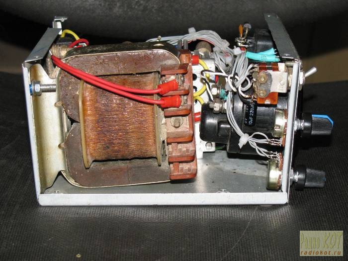

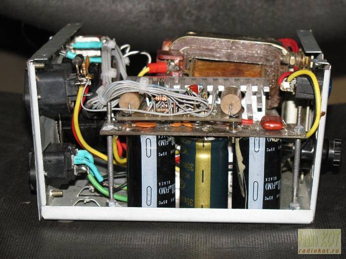

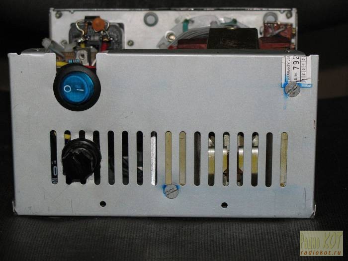

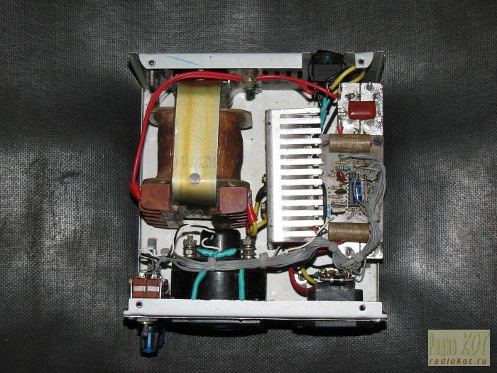

 Конструкция ЗУ на фото. Радиатор применён из этого же сгоревшего БП, на нём установлен силовой ключ V3 на изолирующей прокладке и диодный мост VD1.  Конденсатор С7 у нас состоит из 3х С=3300мкф*35В

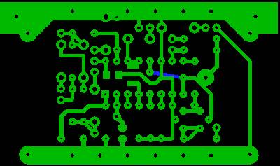

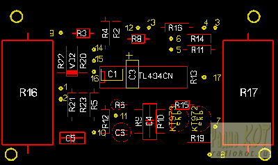

 Печатная плата представлена на Рис. 3 и Рис.4

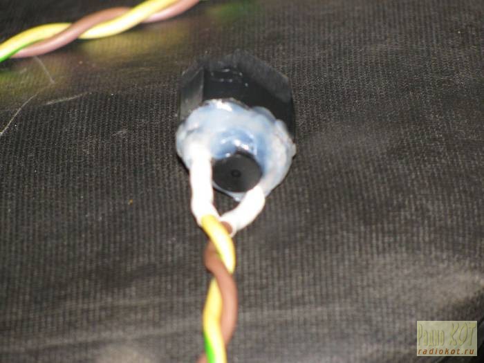

 Обязательно! Перед подключением кабеля СА к разъёму ЗУ, подключить «крокодилы» к клеммам СА:
 - если нет звуковой сирены, подключить к разъёму ЗУ;
 - если слышна сирена, поменяйте местами полюса и подключайте к разъёму ЗУ.
Схема кабеля от СА до ЗУ представлена на Рис.5
