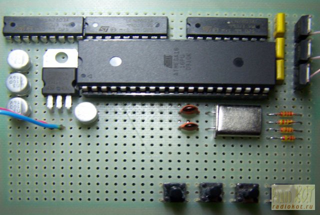

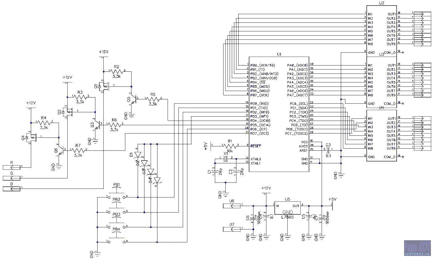

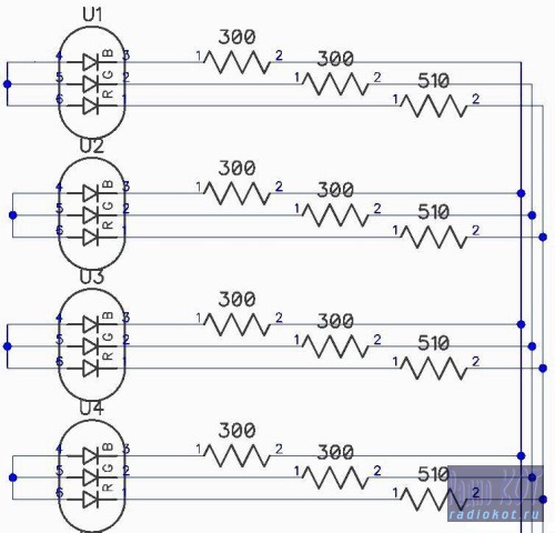

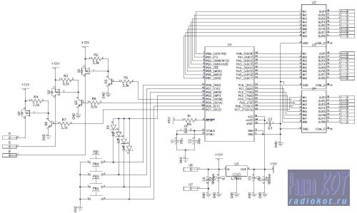

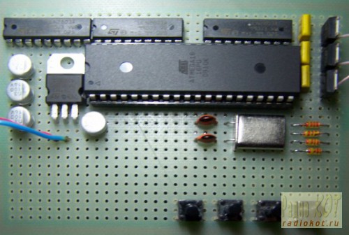

Схема простая, я даже печатку не травил. Мозги устройства собраны на макетке "в дырочку". К выходам портов A, B и C подключены входы 3-х микросхем ULN2803, к которым, в свою очередь, подключены аноды светодиодов. Яркость свечения каждого из 24 каналов задается программным ШИМ-ом, 16 градаций яркости. Катоды каждого цвета соединены в 3 группы и получают питание от P-канальных полевиков, управляемых аппаратным ШИМ-ом с портов D.4, D.5 и D.6 через примитивные драйверы на КТ315 транзисторах, 32 градации яркости.
 Для управления устройством поставил 4 кнопки, повесив их через диоды на порт D.3. По низкому порогу на нем, срабатывает прерывание и переход на программу обработки прерываний от кнопок. Это сделано для того, чтобы при нажатии на любую из кнопок наступала моментальная реакция, не ожидая в цикле конца массива с эффектом.

Прошивать контроллер нужно файлом final.hex, установив фъюзы на тактирование от внешнего кварца на 16МГц. Я поставил кварцевый резонатор на 20МГц специально, так мерцание диодов при работе ШИМ-ов не заметно вовсе.
При первом запуске все будет работать, но в EEPROM будут нули. После перебора и настройки параметров скорости и цветового оформления всех эффектов, эти параметры сохранятся в память контроллера.
Сначала написания программы усиленно использовался PROTEUS, но когда количество каналов возросло до 24, он начал сильно тормозить. В момент, когда я задействовал аппаратный ШИМ, PROTEUS вообще помер… Пришлось сваять макет, и отлаживать дальше на нем. Поэтому за время написания программы счетчик количества программирований моей Atmega16 перевалил за 1000…

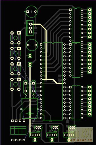

Печатные платы и схемы сделаны в DipTrace:
