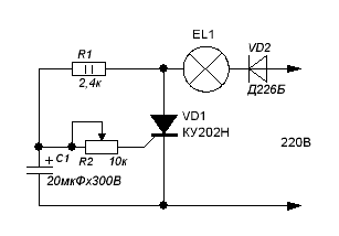

Предлагаю вашему вниманию простейшую мигалку, которую за 5 минут может собрать даже начинающий. Сразу признаюсь - схема не моя, найдена в недрах старой литературы.
Схема мигалки

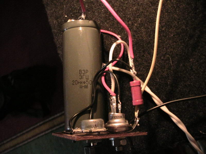

Принцип действия такой: за счет падения напряжение на тиристоре через мощный резистор R1 заряжается конденсатор. Когда напряжение на конденсаторе достигает порогового, которое выставляется переменным резистором R2, открывается тиристор и лампа загорается. Диод V2 необходим для предохранения конденсатора от пробоя. Ну и теперь о деталях - резистор R1 обязательно должен быть мощным - у меня стоит на 2Вт, но все равно греется, поэтому лучше взять на 2,5Вт или даже проволочный ПЭВ (они бывают до 10Вт). Конденсатор нужен высоковольтный, у меня напряжение на его обкладках составляет 50В, но может быть и выше, так что лучше взять с запасом. Тиристор выбирается в зависимости от нагрузки - я успешно использовал КУ202Н, но подойдут также с буквами К,Л и М и еще КУ201И. Диод - не обязательно Д226Б, я использовал Д7Е и КД202Д - оба выдержали ток и не грелись, думаю, что и с зарубежными 1N4001 и 1N4007 тоже ничего не произойдет. Переменный резистор выбирается исходя из отпирающего тока тиристора - подбирается экспериментально от 5К до 47К, мощность любая. Сей девайс может быть нагружен как на лампу так и на елочную гирлянду. А можно еще доделать еще одно плечо с противоположной полярностью и тогда лампочки будут мигать по очереди, но это предлагаю котам додумать самим. За сим прощаюсь, но ненадолго!
Готовый девайс:
Фотка
