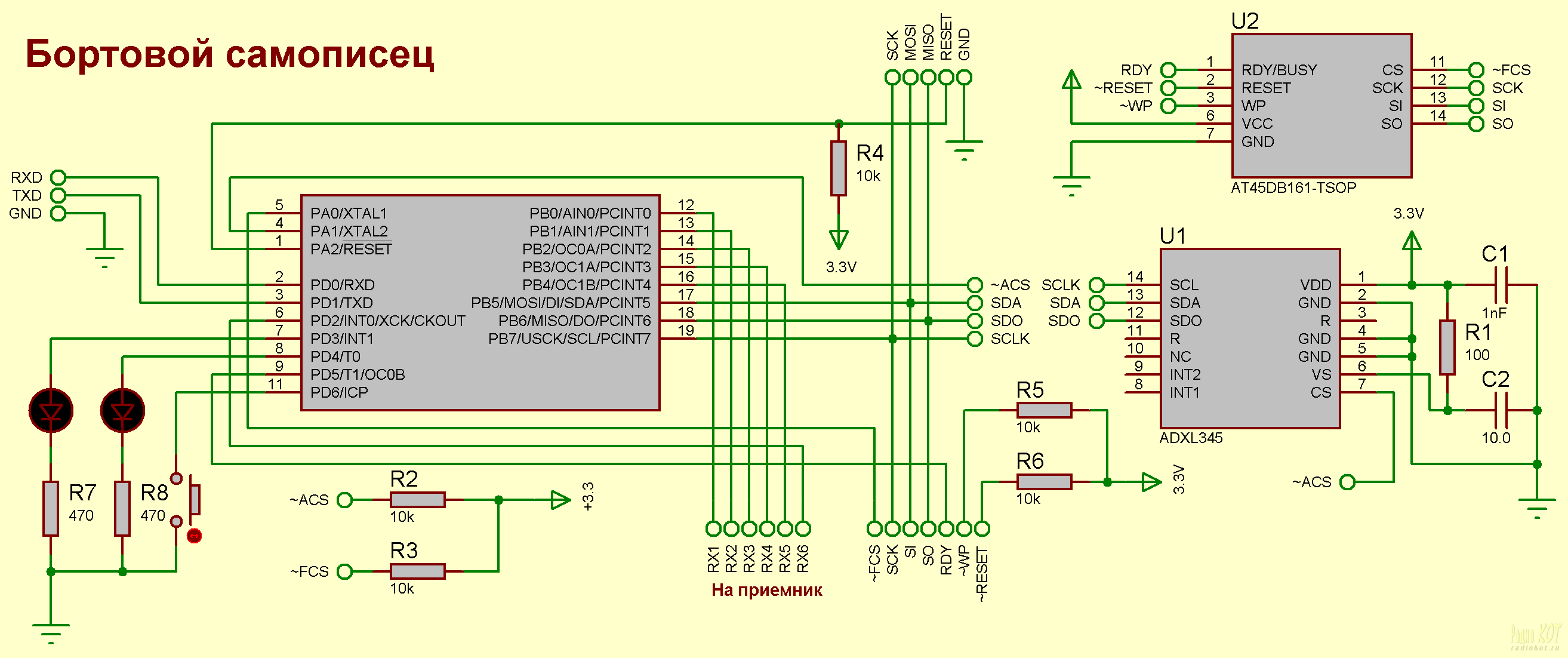

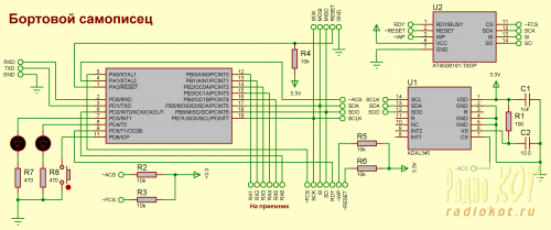

Для управления "черным ящиком" был выбран весьма простой микроконтроллер Attiny2313. Его задачей была обработка ШИМ  сигналов с приемника, данных с акселерометра и запись этой информации в энергонезависимую внешнюю память. В  качестве микросхемы памяти была использована AT45DB161 (когда-то купленная во время изучения 123авр). Вот схема.
На схеме не показан стабилизатор 3.3В. Он нужен обязательно, так как акселерометр очень требователен к стабильности питания. Я использовал LM1117, так как он обладает весьма низким падением напряжения.
Акселерометр цифровой трехосевой ADXL345, с настраиваемой точностью и диапазоном измерений ускорений.

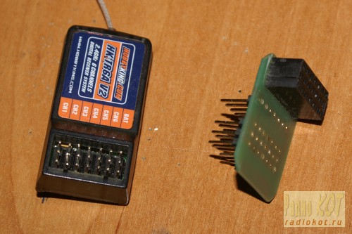

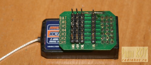

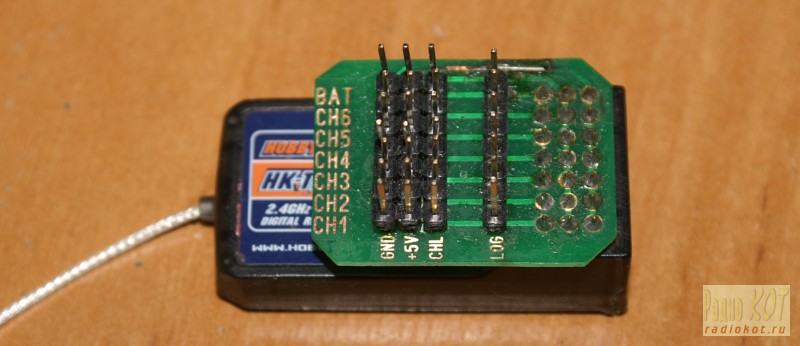

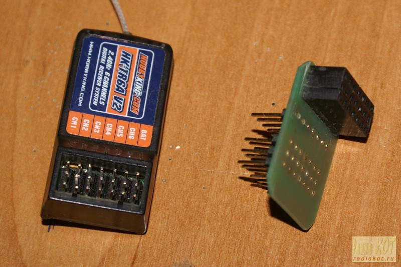

Для старта/остановки записи данных предусмотрена кнопка. Текущее состояние самописца индицируется при помощи двух светодиодов.  Связь с акселерометром и памятью осуществлялась по протоколу SPI. Использовался программный SPI. Для мониторинга ШИМ  сигналов был запущен 16-битный таймер, измеряющий длительности импульсов высокого уровня на каналах приемника.  Фронт и спад импульсов регистрировались при помощи прерываний. Для того, чтобы можно было взять ШИМ сигналы с приемника - к нему был спаян переходник. Схема там простейшая  (обычный разветвитель), поэтому только фотография.

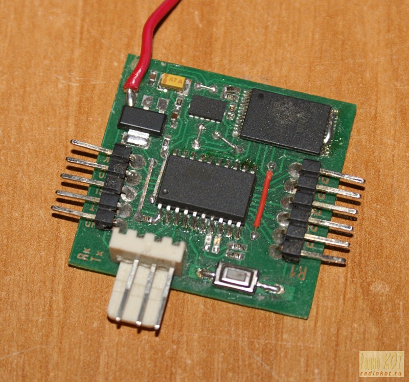

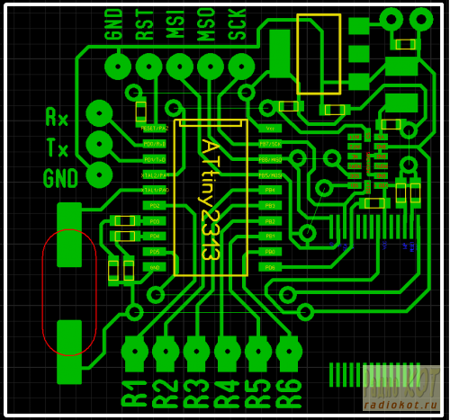

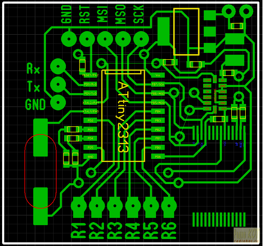

Плата для "черного ящика" была изготовлена при помощи использования маски FSR8000.
Разводка платы заточена именно под использование маски, так как предусматривает перемычки, устанавливающиеся прямо  поверх защитного слоя.
Прошивка занимает почти 100% памяти ATtiny2313, еле смог запихнуть туда всякие сервисные штучки для удобства управления и настройки бортового самописца.

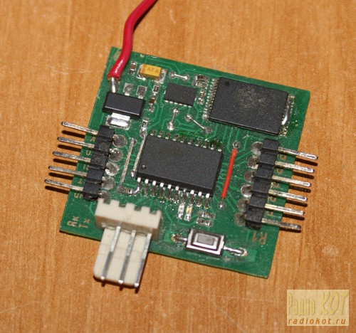

Для связи с ПК (настройка и выгрузка записанных данных) был использован UART интерфейс микроконтроллера и готовый шнур, который использовался для подключения передатчика к компьютеру.  Фото готового устройства:
Кстати… платка на фотографии выглядит весьма страшно по простой причине – это она уже после нескольких аварийных полетов :) (удар в землю, нырок под воду…)

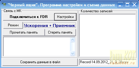

Наш самописец может работать в двух режимах: запись только ускорений, и запись ускорений и данных с приемника (шесть каналов). В первом режиме 2Мб памяти хватает на ~116 минут (три значения по 2 байта 50 раз в секунду), во втором - на ~38 минут. Для настройки и выгрузки записанных данных была написана простенькая программа.
Но, управлять устройством можно с любого гипертерминала. Параметры связи показаны на скриншоте:

Для выгрузки записанных данных - подать на него питание (можно прямо не снимая с самолета и не отключая от приемника), подключить UART-USB кабель, запустить программу, нажать кнопку "Подключится к FDR1", и "Прочитать память". Ни в коем случае не нажимайте кнопки "Режим" и "Стереть память"... иначе все.
Начнется загрузка данных на компьютер, должен мигать зеленый светодиод. После того, как данные загрузились, сохраняем результаты. Перед этим можете изменить имя файла (по умолчанию там текущая дата и время). Проверяем - действительно ли загрузились данные (смотрим внутрь файла, просто запускаем - должен открыться в Екселе). И только после этого нажимаем кнопку "Стереть память". Должен вспыхнуть красный светодиод.

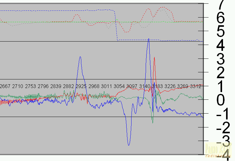

Во время одного из полетов на большой высоте, мне захотелось побыстрее спустить самолет на землю. Зная, что пенопласт не выдержит больших перегрузок, я решил выключить двигатель (думая, что это чем-то поможет), и направил самолет вниз. Этот момент хорошо виден на графиках – отсчет ~3054. Видно, как пунктирная синяя линия ушла в минимум – двигатель выключен. Дальше видно, как я взял ручку от себя – красная пунктирная линия пошла вниз. И тут же можно наблюдать перегрузки – сплошная синяя линия в этот момент показала вертикальную перегрузку в -3g. Затем на отсчете приблизительно 3150 (5 секунда видео) я слишком быстро взял ручку на себя (красная пунктирная линия пошла вверх). Вертикальная перегрузка моментально выросла до +4.3g… и в этот момент левая консоль самолета не выдерживает и ломается. На графиках видно, как уменьшились перегрузки, и так же видно, что еще пару секунд я пытался что-то сделать с самолетом (видно как дергаются ручки управления по тангажу и крену – красная и серая пунктирные линии), потом наступило понимание ситуации, и я отпустил управление. Все линии выровнялись в одну (кроме синего пунктира – это тяга). Момента удара об землю на графиках нет по простой причине. Во время удара слетел шлейф питания (а еще отвалилась микросхема памяти – кажется, ее зацепило чем-то). Но после починки прибора, с него были сняты данные к моей большой радости.
Видео описанного фрагмента полета
