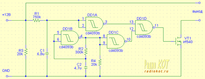

Захотелось мне сделать блок управления стоп-сигналом. Идея такая: устройство служит для повышения безопасности движения и снижения вероятности возникновения аварии, управляя свечением ламп стоп-сигналов автомобиля. При нажатии на педаль тормоза лампы сначала работают в импульсном режиме (происходит несколько вспышек ламп в течение нескольких секунд), затем лампы переходят в обычный режим непрерывного свечения. Фонари стоп-сигналов, работающие в импульсном режиме, значительно эффективнее привлекают к себе внимание водителей других автомобилей, и снижают вероятность возникновения аварийной ситуации, в то же время при движении в пробке или при остановке на светофоре, когда приходиться постоянно держать ногу на тормозе, мигающий сигнал не будет раздражать едущего сзади.

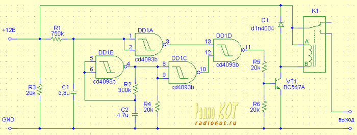

Так как знаниями я не обладал, а был лишь небольшой опыт пайки, я обратился на этот замечательный форум, где мне и помогли. Под неусыпным руководством местных я сделал это устройство. Было рассмотрено и отброшено несколько схем, в итоге остановились на схеме которую можно посмотреть ниже.
Схема
Схема работала, но, так как в качестве нагрузки я думал использовать светодиоды, было решено избавиться от реле, и подключать светики прямо к транзистору, а транзистор заменить на полевик IRF540 (дешево, сердито и не щелкает), а схема стала выглядеть так:
Опять схема
В обоих случаях к выходу схемы следует подключить лампочки или светодиоды. На входе схемы в обоих случая надо подключить питание, подаваемое при нажатии на тормоз, и общий провод автомобиля. Тогда при нажатии на тормоз, когда на вход схемы попадает +12В, схема начинает работу. Пот отпущенном тормозе, ясное дело, все тухнет.
Если кто-то захочет собрать данное устройство, то следует не забыть подать питание на микросхему (как это сделал я), оно подается на 7 (GND) и 14 (+12В) выводы микросхемы. Меняя емкость конденсатора C1 или сопротивление резистора R1 можно регулировать количество вспышек (т.к. при этом изменяется пауза от запуска схемы до момента постоянного горения), a цепь C2 и R2 регулирует период вспышек. Также не забываем о возможных проблемах с гайцами (это такие сине-зеленые люди на дороге) - тем кто захочет подключить к этому блоку не дополнительные стопы (как у меня), а основные, не лишним будет позаботиться о быстром отключении данного устройства, например, параллельно R1 поставить кнопку или тумблер с резистором 1 кОм (чтобы заряд происходил очень быстро), либо можно дополнительным переключателем коммутировать +12В на выход в обход реле.

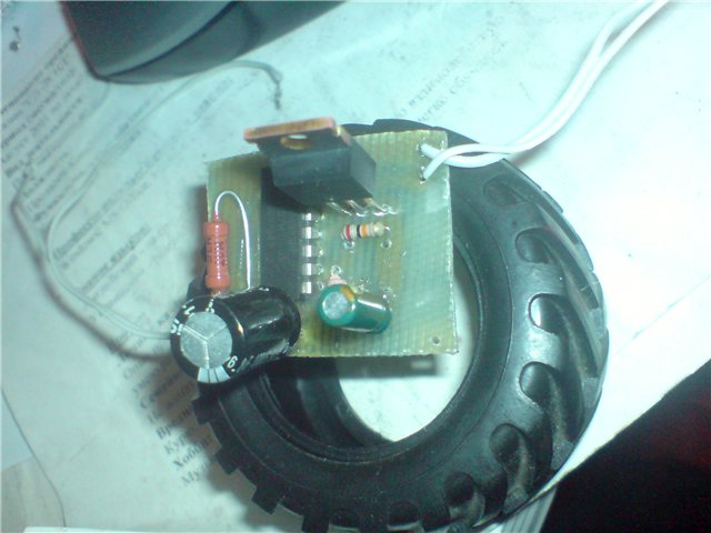

Схема отлично работает уже с месяц у меня на машине, первое устройство собрал на макетке, потом попробовал первый раз в жизни нарисовать печатку - может и коряво, но нарисовал.
Небольшая добавка относительно замен. Все узнали в микросхеме CD4093B старую добрую К561ТЛ1, кроме того, у нее есть такой аналог, как HEF4093B (тоже популярный образец) и много других. Короче - эти микросхемы есть в любом городе. Транзистор BC547A можно поменять на любой аналогичный npn-транзюк. Это может быть КТ315 (куда без него), КТ3102, 2N3904 и много других. Главное, чтобы h21э был похожий (хотя можно просто базового тока побольше ввалить, для этого есть R5), а также чтобы транзистор проходил по току и напряжению коллектора. Кондеры могут быть любые (я поставил электролиты), резисторы тоже. Как видно из схемы, здесь есть чем поиграться, все номиналы отнюдь не догма. Реле может быть любое подходящее по напряжению и току, полевик, тоже практически любой.
Да, если кто не вкурил - резисторы R3 и R4 служат для надежного разряда емкостей при выключении. Благодаря им емкости разрядятся примерно за то же время, за которое зарядились. Если нужно разрядить их быстрее, тогда надо сочинять дополнительные хитрости (например дополнительные разрядные ключи на реле или транзисторах), но я решил без этого обойтись.
А теперь - фото
