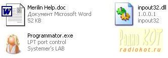

Инсталляция
Не простая, а очень простая. Реестр не требуется. Распаковываем архив, получаем три файла:
  • Inpout32.dll – драйвер LPT порта. Он может находится, как в папке с программой так и в системной, для WinXP это system32.
  • Исполняемый файл – собственно сама программа.
  • И файл хелпа.
Инсталляция закончена. Можно ещё для удобства создать shortcut/ярлык для Programmator.exe и поместить его, например на рабочий стол.

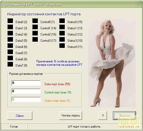

После запуска программы вы получите вот такое вот окно:
Программа после запуска «обнуляет» порты, что равносильно нажатию кнопки «Сброс». Пойдем снизу вверх:
Строка состояния
В стоке состояния отображается слева, состояние самой программы, а справа состояние драйвера LPT порта. Здесь могут быть различные сообщения, поэтому не забывайте обращать на нее внимание.
Кнопка «Сброс»
Она загружает в порты «Data» и «Control» ноль, тем самым их полностью деактивируя
Кнопка «Читать порты»
Как понятно из названия – считывает, заполняет индикатор и поля ввода полученной информацией. Тут надо заметить, что это касается портов только «Data» и «Control», порт «Status» является доступным только для чтения и работает в автономном режиме постоянного опроса с периодичностью примерно 41 msec, что составляет примерно 24 раза в секунду. И вряд ли стоит увеличивать это значение ввиду с инерционностью человеческого зрения, и ввиду технических задержек LCD дисплеев.
Кнопка «?»
Собственно хелп, он и в Африке хелп.
Кнопка «Закрыть»
Осуществляет выход из программы. Программа после выхода не обнуляет предустановленные данные на LPT, это сделано намеренно, чтоб в случае надобности Ваши установки остались после остановки программы.
Если же такого не нужно, ничто не мешает перед выходом нажать кнопку "Сброс".
Ручная установка портов
Нижнее окно ввода всегда не активно это связано с тем, что «Status» порт предназначен, как сказано было выше, только для чтения. Но в случае появления сигналов от внешнего устройства, они незамедлительно будут показаны, вне зависимости от пользователя, в виде десятичной цифры от 0 до 31.
Порты «Data»и «Control» всегда доступны для ввода и устанавливают выходные уровни незамедлительно, по мере ввода числа. Поэтому отсутствует подтверждающая кнопка. В случае ошибочного ввода, поле отменяет ввод и устанавливает «0» как в поле, так и на линиях порта. В поля всегда вписываются десятичные числа с учетом максимальных значений см.рисунок (в скобках).
Индикатор
Индикатор всегда показывает состояние линий портов, т.е. лог.0 (черный цвет) или лог.1 (другой цвет), по аналогии со светодиодами.
Щелчок мышью на индикаторе включает его или выключает, соответственно изменяются состояния линий порта и окон ввода к ним. В такой активности не принимает участие «Status» порт по выше перечисленным причинам.
