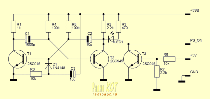

Думаю, что ни для кого не будет открытием, что старые компьютерные БП Вт на 250 можно использовать не по прямому назначению. Блок элементарно запускается простым замыканием PS_ON на землю, и в итоге получается довольно неплохой стабильный источник питания, выдающий для среднего «типа 250Вт» китайца по +5В до 15-20А, а по +12 — 4-6А (в зависимости от качества китайской сборки и в первую очередь примененных диодных сборок). А учитывая их цену (за $2-4 вполне реально найти рабочий БП) — альтернативу им найти сложно. Именно поэтому их используют для питания самого разнообразного низковольтного оборудования.
Однако эти БП имеют минус: при бросках питающего напряжения они имеют свойство уходить в режим защиты. Поэтому при попытках использовать их в необслуживаемой аппаратуре (к примеру, для питания свичей в районных компьютерных сетях) довольно часто приходится эти БП рестартовать вручную после очередного броска напряжения.
Для таких случаев была разработана данная приблуда. Ее задача — в случае останова БП попытаться его запустить снова. Питается от +5 дежурных, в качестве сигнала старта БП использует +5 силовых.
Вот собссно его схема:
Девайс представляет из себя простейший несимметричный мультивибратор, который с частотой раз в ~10 секунд (определяется С1) пытается запустить БП. Время, на которое PS_ON удерживается в низком состоянии, задается С2. Цепочка C3R6D1 — служит для задержки старта основного источника при включении в 220. Т3 — для удержания PS_ON в низком состоянии при успешном старте БП. LED1 — индикатор того, что БП работает.
Минусом данной схемы является то, что при КЗ на выходе она будет упорно пытаться запустить БП. Девайс опробован и работает как на одиноко стоящих БП, питающих свичи, так и на роутерах на базе старых ПК. Большинство из них при принудительном запуске этой приблудой не протестовало :)
