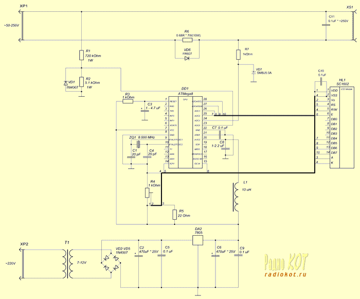

Итак, схема:
Кое-какие комментарии по схеме:
- цепь питания стандартная, никаких излишеств кроме фильтрации питания на аналоговую часть МК (дроссель и конденсатор на лапах МК)
- R5 для подсветки, при таком номинале подсветка средняя и видна при недостатке света, так же она не сильно кочегарит линейный стабилизатор, посему у меня он без радиатора стоит.
- R4 необходим для регулировки контрастности ЖКИ.
- С7 - фильтрация помех, т.к. ИОН внутренний, а нога от него не отключается.
- С10 - фильтрация помех по питанию ЖКИ, частенько при дребезге контактов он сбивается и показывает ахинею . Этот кондёр немного исправляет ситуацию.
- С11 - та же самая фильтрация, только по измеряемой цепи, т.к. при подключении и отключении нагрузки помехи бывают очень страшные. Данный кондёр выдран из фильтра питания платы от копира. Такие же есть в комповских БП на входе, только не стоит с номиналом перебарщивать, т.к. реактивные элементы создают сдвиги фаз.
- R7 и SMBJ5.0A служат для ограничения напряжения при всплесках тока. SMBJ5.0A - это супрессор, трансил или защитный диод. Работает он как стабилитрон, с той лишь разницей что не рассчитан на долговременную стабилизацию и при превышении напряжения на которое рассчитан открывается и способен шунтировать большие токи на десятки микросекунд. Необходимость в нём и резисторе возникла после того, как спалил один МК из-за искрения вилки в розетке. Однако наряду с защитой появляется один нехороший баг - начинает скакать косинус и активная с реактивной мощности на ХХ из-за наводок, хоть при этом полная мощность нулевая и остальные расчёты не должны проходить.
- R1, R2, VD1 - делитель на 141, и диод выполняет роль ограничителя прохождения обратной полуволны на АЦП.
- R6, VD6 - токовый шунт и мощный диод для того, чтобы отрицательная полуволна шла через него.
- ЖКИ у меня SC1602BULT, т.к. других фирм найти проблематично, а этот сделан бравыми тайваньскими ребятами, у которых девиз как и у Америки - сделаем всё через одно место , чтобы весь мир завидовал. Посему у Америки дюймы вместо метров, а у тайваньцев подключение питания другое и таблица символов не соотвествует ни одной из стандартных. При этом контроллер совместим с HD44780.
Ну собственно и всё по элементам. Как и писал выше - ничего необычного и дефицитного.

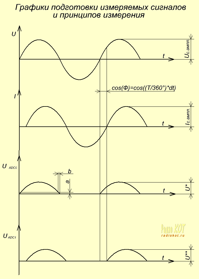

Теперь краткий анализ вычислений и методики определения величин.
Тактовый генератор АЦП настроен на частоту 125кГц . Оцифровка идёт один период, т.е. 20мс. Одна оцифровка длится 13 тактов АЦП. АЦП всего один, поэтому его каналы надо оцифровывать последовательно. Оцифровка канала тока и напряжения ничем практически не отливается за исключение разных переменных и каналов. При оцифровке каждое измеренное значение сравнивается с предыдущим, и если новое больше - оно запоминается. Таким образом можно определить полную потребляемую мощность. Угол сдвига фаз определяется же путём программного определения перехода полуволны через ноль (или лучше сказать приближения синусоиды к нулю). При условиях соответствующих переходу полуволны синусоиды через ноль в возникает прерывание от таймера, внутри которого выполняются все арифметические действия с полученными значениями для вычисления мощностей и косинуса. Это основной код. Остальное всё не имеет большого значения и стандартно.
Графег
Здесь:
U - напряжение сети;
I - ток через нагрузку;
U* - амплитудное значение напряжения после резистивного делителя;
U** - амплитудное значение напряжения на токоизмерительном резисторе;
UADC0 - оцифровываемое напряжение на входе ADC0 микроконтроллера;
UADC1 - оцифровываемое напряжение (соответствующее измерямому току) на входе ADС1 микроконтроллера;
а - область запоминания времени таймера , соответствующего переходу синусоиды через ноль;
b - погрешность запоминания времени таймера (определения перехода синусоиды через ноль).

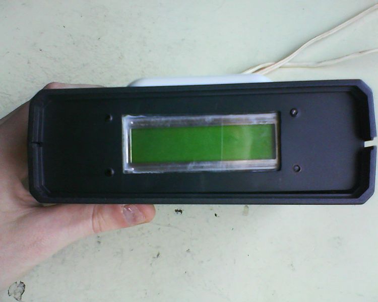

Вид спереди. Ничего кроме ЖКИ, за приклеенным оргстеклом, и выступающими болтами стоек не видно.
Итак, если кто-то ещё не заметил - гальванической развязки в приборе нету, посему трогать токоведущие части ваттметра опасно для жизни и рекомендуется избегать с ними контакта!!!
Именно поэтому я приклеил оргстекло, а за ним расположил ЖКИ. Стойки же железные, но они прикручены болтами к ЖКИ в тех местах, которые предусмотрены производителем и не касаются пайки и проводников ПП, а под одну, чтобы исключить контакт, подложена картонная шайба, которые используют при монтировании материнских плат в корпус.

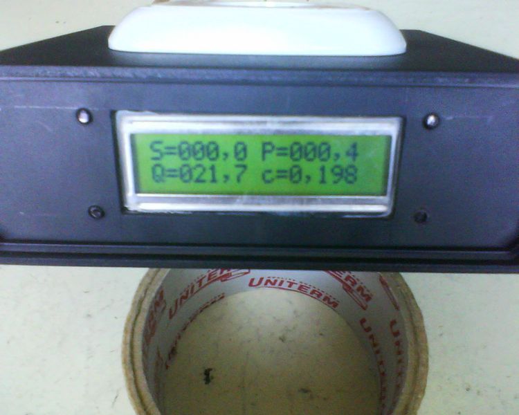

Работаем на ХХ и ловим глюки (или наводки).

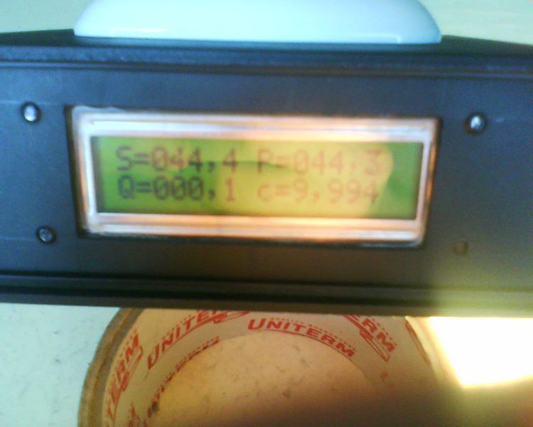

Работаем на лампу накаливания 60Вт и показываем вполне реальные значения. К слову - для определения потребляемой мощности и калибровки прибора пользовался мультиком Mastech MY-6. При этом напряжение в сети было 210В, а тока через лампу составил 0.22А Куда пропали 2Вт - не могу сказать, однако измерил делить напряжения, скорректировал формулу и по току также скорректировал формулу, потому как в идеале там должен был быть резистор 0.707 Ом.
Косинус по-моему вполне достоверный получился. Он соответствует углу в 2°. Конечно можно ввести поправку на угол при чисто активной нагрузке, но надо учитывать что провода, их изоляция и т.п. тоже вносят реактивную составляющую в мощность.
Так горит лампа. Полосы - рассинхронизация между фотиком и частотой мерцания лампы. На глаз этого конечно же не заметно и лампа светит так же как и от сети. От чего это на фотках заметно - не знаю. То ли сопротивление через диод ниже намного оказывается, то ли все лампы так будут мерцать .
Ещё одно замечание - косинус отличный от 1.000 следует читать как 0.XXXX . Знак угла сдвига фаз не указывается, т.к. не хватает места на ЖКИ и обычно преобладают индуктивные нагрузки.
