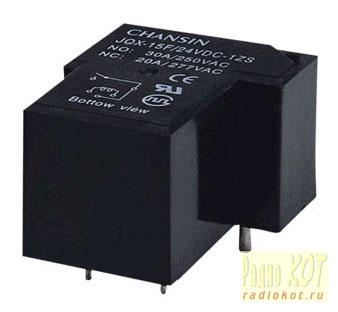

• Коммутируемая способность: 30А/7кВт. (При токовых нагрузках более 32А (мощность более 7кВт), управление защиты осуществлять через магнитный пускатель).

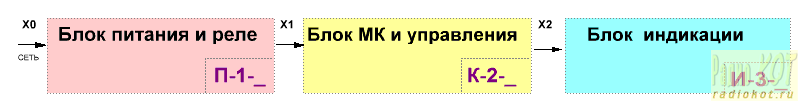

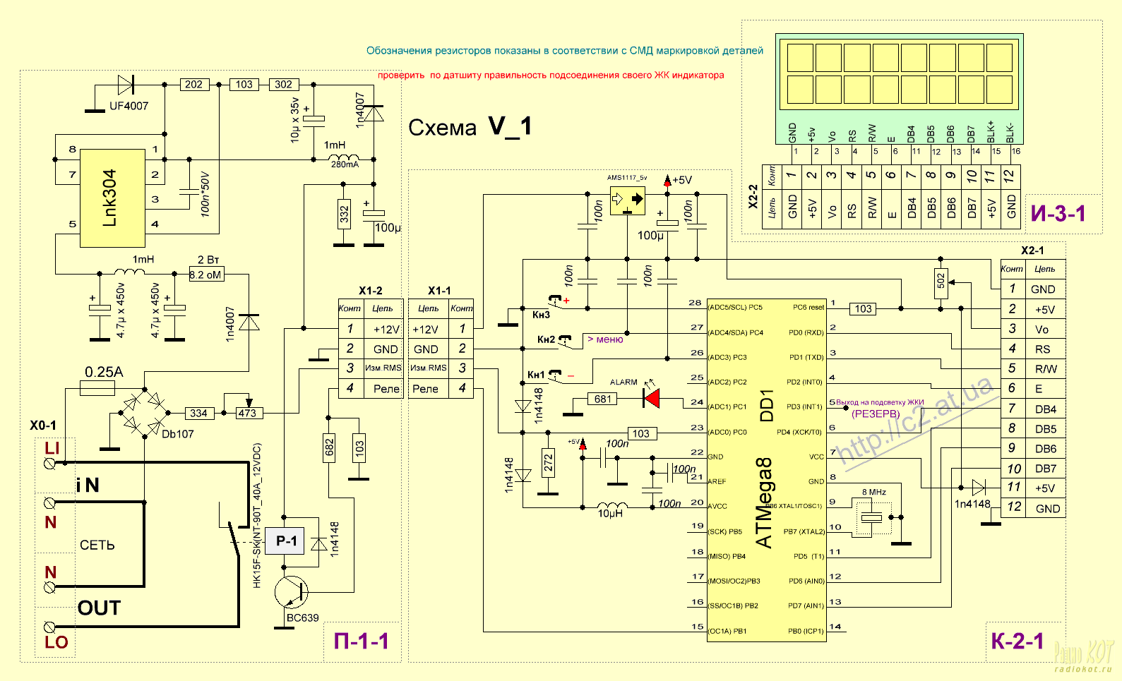

Поблочная схема RMS вольтметра, с функцией защиты изобразить так.
Блок питания-1-_ .

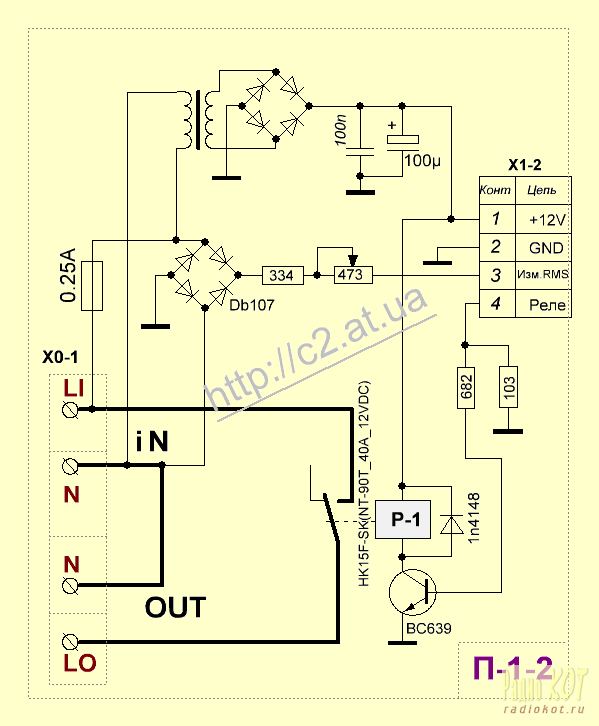

П-1-1 питается от сети по бестрансформаторной схеме, как вариант можно использовать П-1-2, вариант П-1-2 подойдет когда малогабаритность устройства не требуется и RMS вольтметр не нужно устанавливать на DIN рейку .
Входное сетевое напряжение поступает на контакты LI и N колодки X0-1, в защищаемую цепь напряжение подают с контактов LO и N этой колодки. При срабатывании защиты электромагнитное реле Р1 отключает выходное напряжение (силовые дорожки усиливаются слоем припоя).
В случае перегрузки по току, цепь LI должен размыкать, включённый в неё последовательно стандартный автоматический выключатель (механический) (МЭС 441-14-20) с номинальным током 32 А и характеристикой отключения класса С. (На схеме он не показан).
Блок контроллера-2-_ .

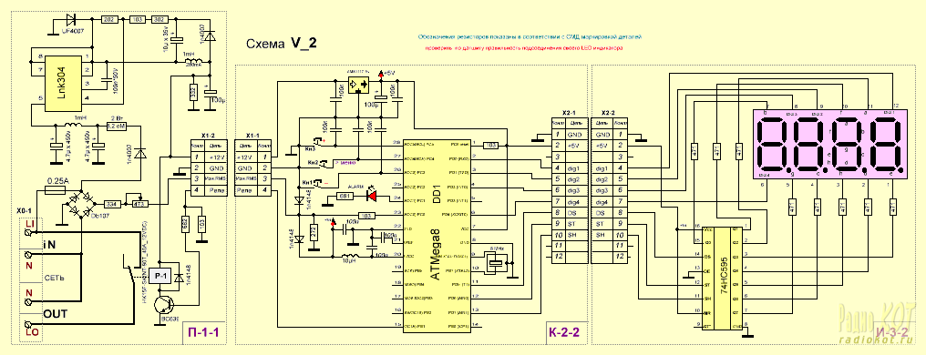

Собственно тут сам микроконтроллер DD1 и управление прибором с помощью трёх кнопок на его передней панели Кн3 (+ "Увеличение"), Кн2 (>"настройки") и Кн1-("Уменьшение").
Микроконтроллер DD1 постоянно следит за выпрямленным входным сетевым напряжением, после диодного моста оно поступает
через резистивный делитель на вход встроенного десятиразрядного АЦП (вывод 23 DD1(РС0)). Измерение этого напряжения основано на усреднении 200 отсчётов его мгновенного значения, взятых АЦП в течение 20 мс (одного периода сетевого напряжения частотой 50 Гц).
Таймером период сетевого напряжения (20 мс) режется на равномерные интервалы по количеству необходимых выборок, по каждому срабатыванию таймера опрашивается АЦП.
Urms= sqrt(1/T* S[u(t)*u(t)]dt,
где: sqrt - корень квадратный, S - интеграл за период времени от 0 до Т.
Для дискретного способа взятия интеграла формула упроститься до вида
Urms=K*sqrt(1/N*sum(Uadc*Uadc)),
Где: К - поправочный коэффициент, Uadc - значение на выходе АЦП, N - число выборок за время прохождения полуволны синусоиды.
На индикаторе прибора отображается действующее значение напряжения. Оно же используется при задании порогов срабатывания защиты.

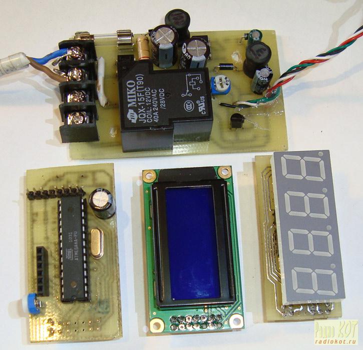

Блок индикации-3-_.

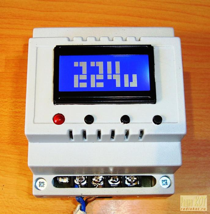

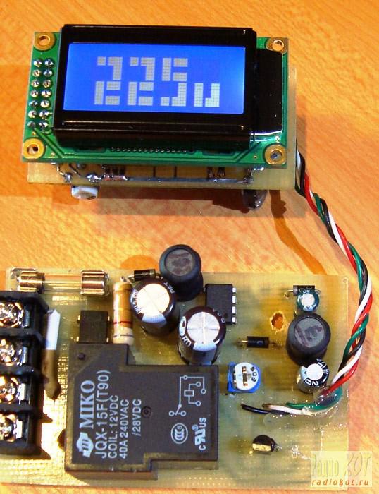

И-3-1 это ЖКИ 8х2 (WH0802A-TMI-CT) синий экран, инверсия с белой подсветкой, отличительная черта малое потребление энергии.
Если применять классические ЖКИ 8х2 (WH0802A-YGK-CT) черные символы с желто-зеленой подсветкой, нужно произвести замену в блоке П-1-1 LNK304 на LNK306**2 или LNK305 тогда соответственно П-1-1 будет иметь выходной ток 225 mA**2 или 175 mA. Так-же в этом случае можно задействовать вывод 5 DD1(порт РD3), для управления подсветкой при нажатии кнопок.

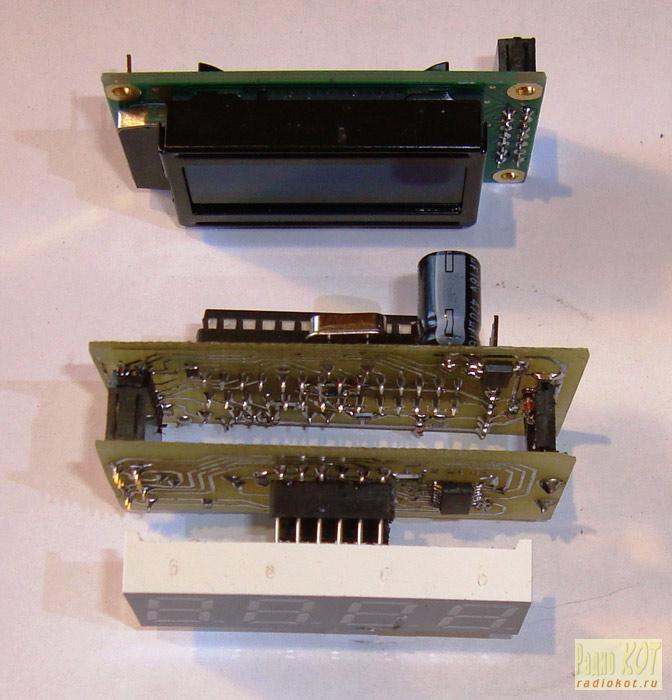

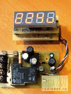

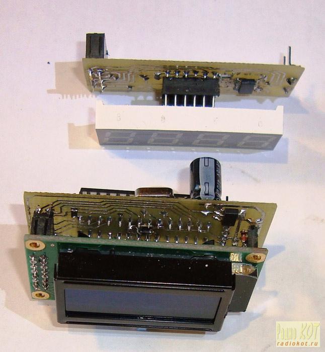

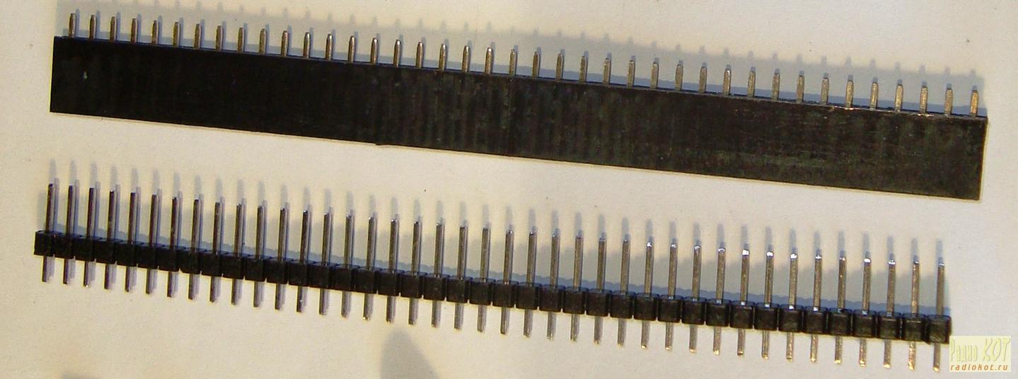

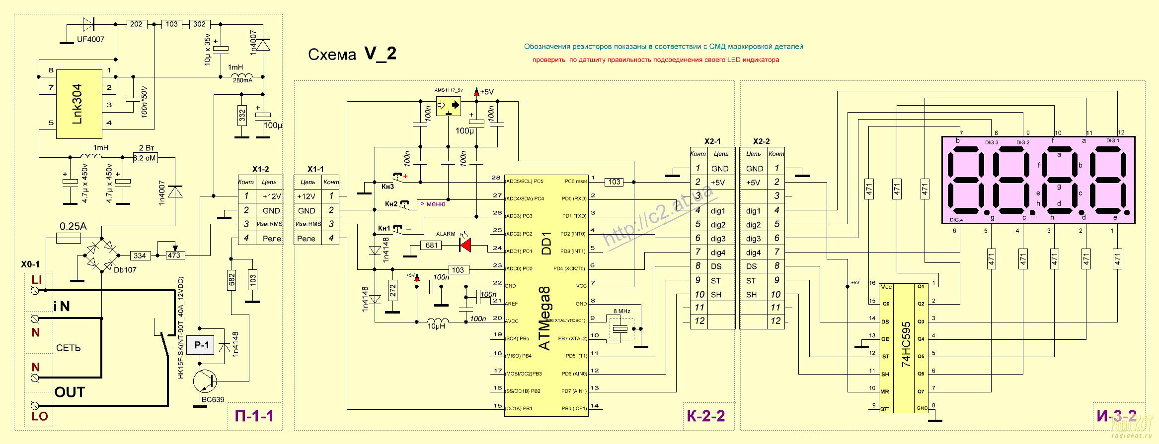

И-3-2 используем светодиодные 4-х разрядные семисегментные LED индикаторы ОА или ОК (печатная плата, под размер индикатора 0.56" (14,2мм)).
И вот что здесь получается, по индикации схемы практически разные , но имеют некоторую универсальность , на платку контроллера И-2-1, устанавливается на разъеме И-3-1 индикатор ЖКИ, и на эту же платку с МК, можно устанавливать платку И-3-2 с LED индикатором.
Такое схемное решение будет интересно тем кто желает опробовать этот RMS вольтметр "вживую" в варианте с LED индикатором и ЖКИ индикатором.
Если собирать по этой конструкции, при сборке И-3-2 нужно уделить чуть внимания пайке разъемов, так как разъемы нужно паять с двух сторон платы... в принципе ничего сложного , фото как это сделано имеется внизу этой статьи.

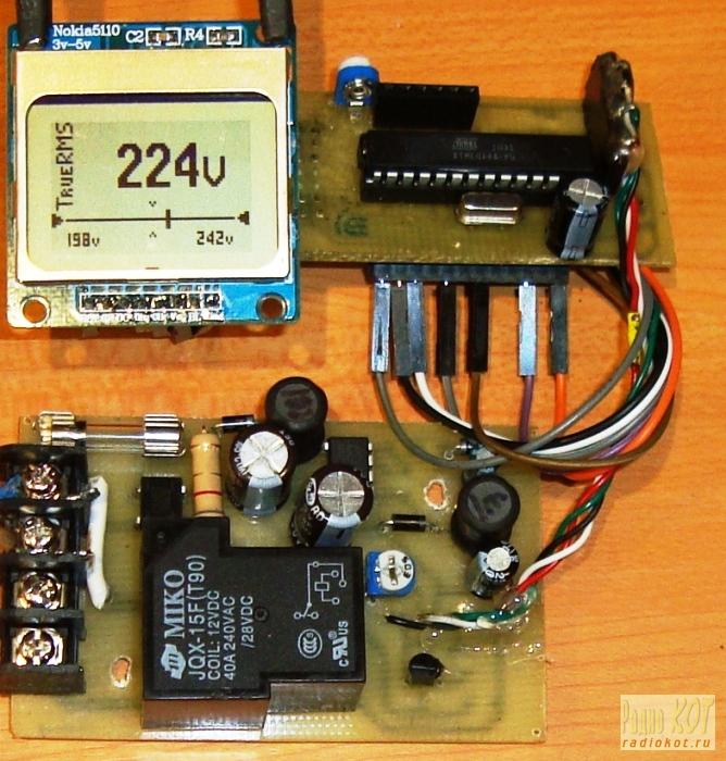

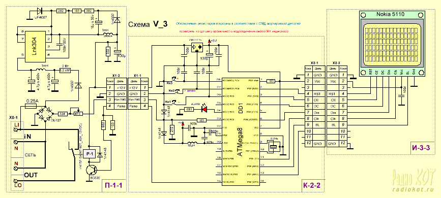

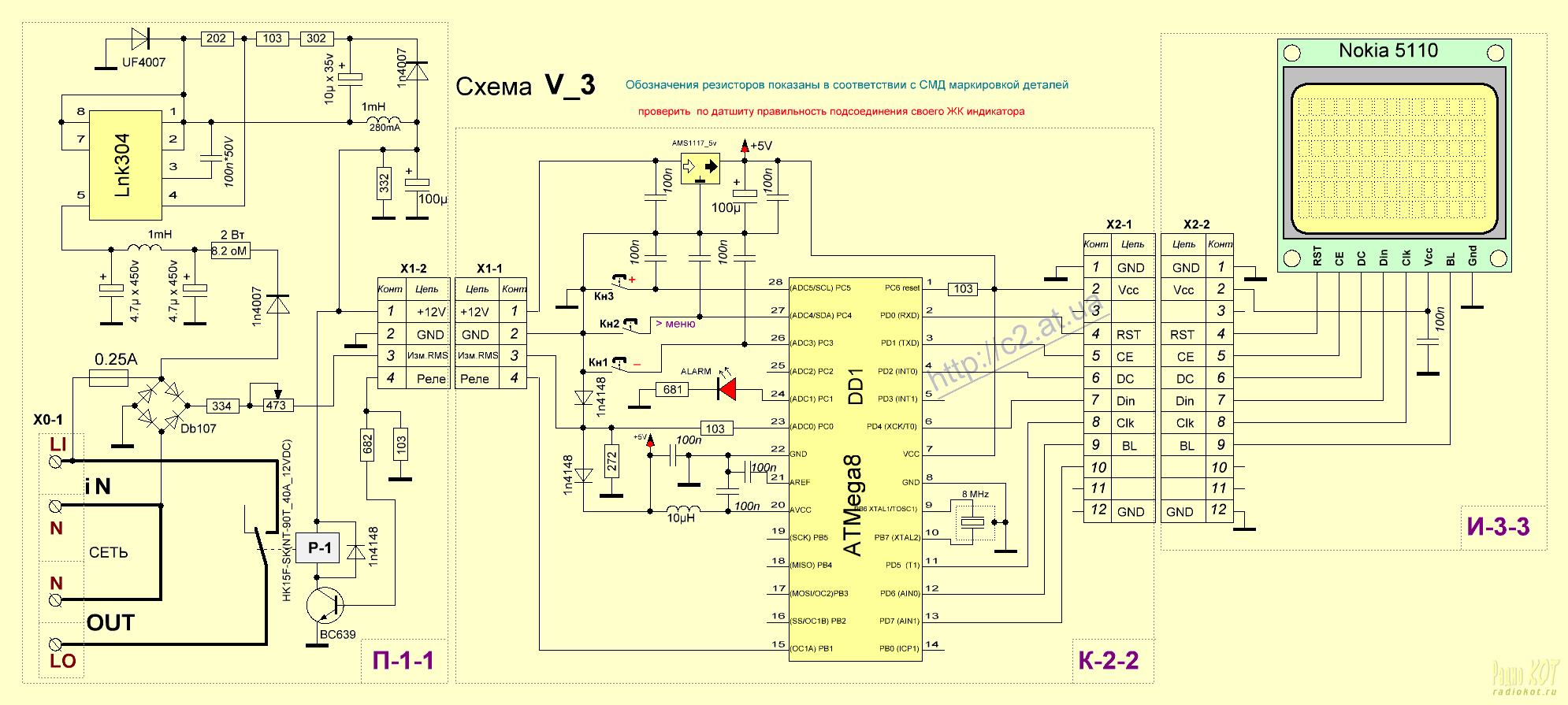

И-3-3 используем индикатор для Nokia5110. (Под каждый вариант схемы V_1,V_2 и V_3 в прикрепленном архиве к статье , соответствующая прошивка V_1,V_2 и V_3)

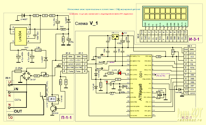

Схема вариант V_1 (индикатор ЖКИ).
Схема вариант V_2 (индикатор LED).
Схема вариант V_3 (дисплей Nokia5110).
Пару слов про схему с дисплеем Nokia5110. На экране , мы видим графическое отображение напряжения в виде шкалы, видимый диапазон 220V ±10% (от 198V до 242V в пределах нормы).
Довольно наглядно дает представление о состоянии сети в текущий момент, такая небольшая анимация легко воспринимается визуально ,
что даже не вдаваясь в арифметику цифр сразу можно иметь понятие о состояние сетевого напряжения.

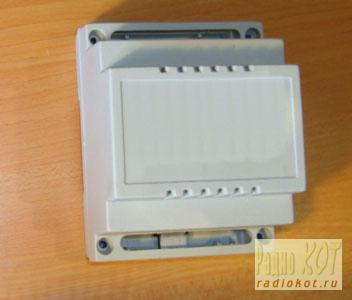

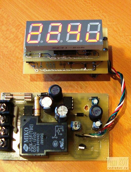

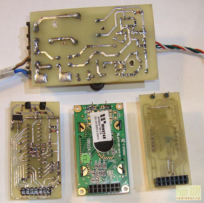

Схема RMS вольтметра собрана на односторонних печатных платах.

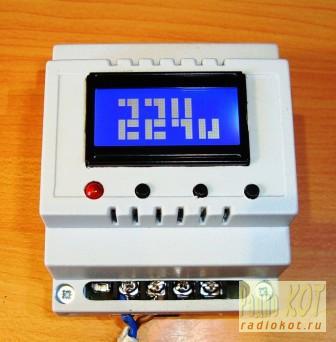

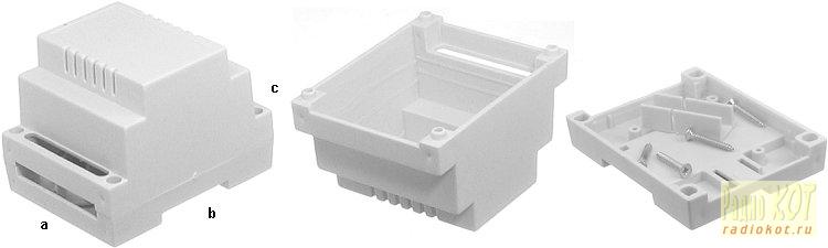

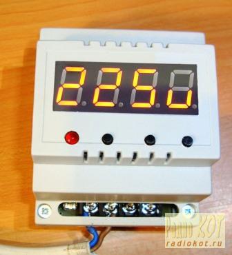

Платы помещены в стандартный пластиковый корпус Z100 шириной четыре модуля (70 мм (65x90x70)), предназначенный для монтажа на DIN-рейку.

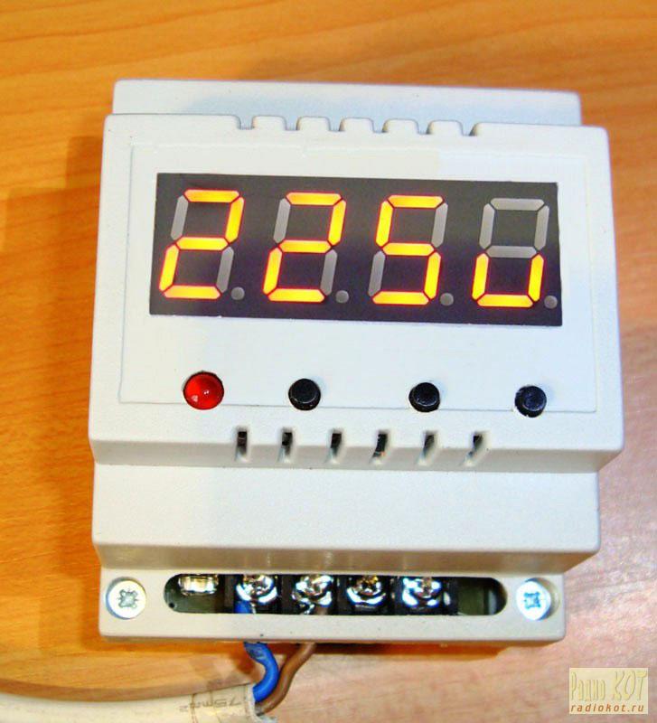

В передней панели корпуса сделан вырез под индикатор , отверстия под светодиод "ALARM" и для толкателей кнопок Кн1Кн3.
При подключении автомата к сети, входящий фазный провод должен быть соединён с контактом LI колодки ХТ1, а нейтральный — с её контактом N. Все соединения с сетью и защищаемыми электроприборами должны быть выполнены одножильным медным проводом сечением не менее 4 мм2. Если провода многожильные, на них необходимо надеть специальные наконечники с последующим обжимом.
После включения в сеть RMS вольтметр, выдержав паузу 2 с, подаст на выход (контакты LO и N колодки ХТ1) сетевое напряжение (если оно находится в допустимых пределах) и будет отображать его текущее действующее значение.
Если зафиксировано сетевое напряжение выше верхнего порога (ВП**1 ) либо ниже нижнего порога (НП**1 ), выход будет отключён, а индикатор начнёт мигать с частотой 0.5 Гц. Когда напряжение в сети вернётся в норму, светодиод погаснет. Мигание индикатора всегда означает, что напряжение находится за установленными пределами, и на выходе прибора сетевое напряжение выключено реле Р-1.
Каждый раз после выхода за установленные пределы**1 сетевого напряжения до его возвращения в норму**1 на выходе будет выдержан интервал времени от 2 до 240 сек**1. Принудительно завершить отсчёт выдержки, можно нажатием на кнопку Кн1.

**Зависит от быстродействия применяемого реле (Время отпускания JQX-15F(T90) макс. 10мсек);

На этих фото можно посмотреть с какой стороны располагаются соединительные разъемы плат (следует принять во внимание, что используя разъемы (тип PBS-40 - PLS-40) , расстояние между платами составит 12мм, заменив разъемы на проволочные перемычки это расстояние можно уменьшить до минимально необходимого, что существенно уменьшит габариты собранных плат)

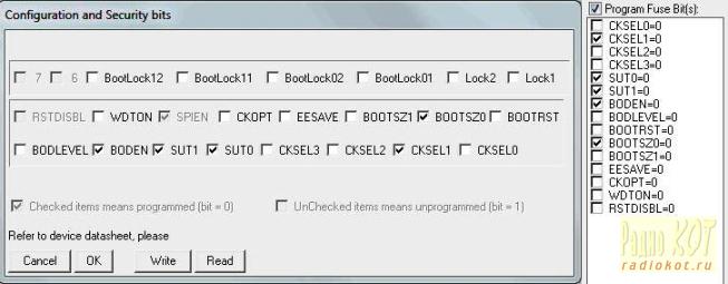

Фьюзы , для внешнего кварца 8 MHz.
AVRStudio, AVRDUDE; Low-0x8D High-0xDD

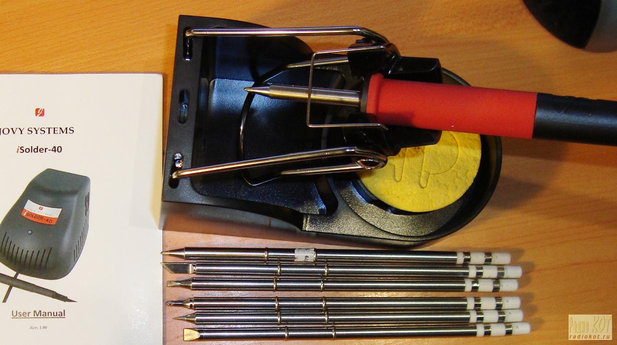

P.S. Статья RMS вольтметр, с функцией защиты от опасных перепадов напряжения в электросети., участник конкурса Поздравь Кота по-человечески 2013!
В номинации цифровая техника - выбор модераторов, присужден приз Паяльная станция Jovy Systems iSolder-40.
Большое спасибо организаторам и спонсорам этого конкурса.
Приз был получен в лучшем виде.
Как пользователь, высоко оценил удобство этого несомненно полезного прибора, особенно радует скорость готовности к работе (после включения в сеть, чуть больше 5-ти секунд !!!).
невероятное количество необгораемых, удобных сменных жал в комплекте (общее число, аж семь штук!!)
