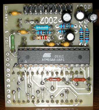

Печатная плата разработана только для основного модуля устройства, надеюсь, плата дополнительного индикатора затруднений не вызовет. Файлы с рисунками сторон платы, а так же с размещением элементов, доступны для скачивания одним архивом project.rar. Рисунки сторон выполнены a TIFF-формате с разрешением 600dpi, что позволяет сразу применять их для ЛУТ.
Элементы на плате устанавливаются с обеих сторон, поэтому важен порядок сборки:
    1.Сначала необходимо пропаять перемычки (переходные отверстия), которых много под индикаторами и микроконтроллером.
    2.Затем следует установить резисторы R3, R6 и R11.
    3.Затем микроконтроллер DD1. Для него можно использовать цанговую панельку, при этом ее надо устанавливать не до упора в плату, чтобы можно было пропаять ее выводы с обеих сторон.
    4.Затем все прочие элементы, разъем ХР1 устанавливается в последнюю очередь.
Благодаря тому, что сигналы МК, используемые для его программирования, выведены на разъем, можно произвести прошивку уже после сборки устройства. Рекомендую использовать программатор ChipBoom с простейшим адаптером для СОМ-порта, но не возбраняется и другие варианты. ChipBoom предпочтительнее потому, что для него уже имеется готовый файл настройки Fuse-битов МК (файл config.hex - загрузить и запрограммировать в блоке "Конфигурация"). Для тех, кто пожелает устанавливать Fuse-биты самостоятельно, скажу, что необходимо включить встроенный генератор 8 МГц, схему BOD настроить на уровень 4В и сконфигурировать генератор на запуск при медленно нарастающем напряжении питания.

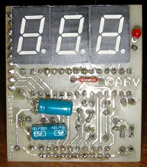

P.P.S. Прилагаю фото собранной и налаженной платы устройства.
Фотке 1
Фотке 2
