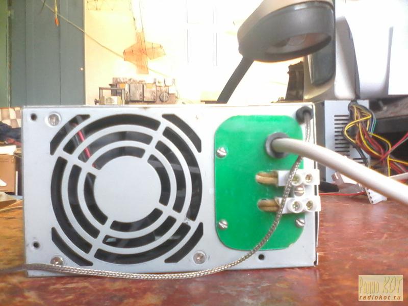

Корпус было решено использовать от компьютерного блока питания.
Один из сетевых проводов и выход симистора выведены сзади корпуса наружу и через мощный клемник к ним подключается ТЭН. Также на задней части корпуса выходят провода термопары. Так как провода термопары в моем случае экранированные, на экране находится минус.

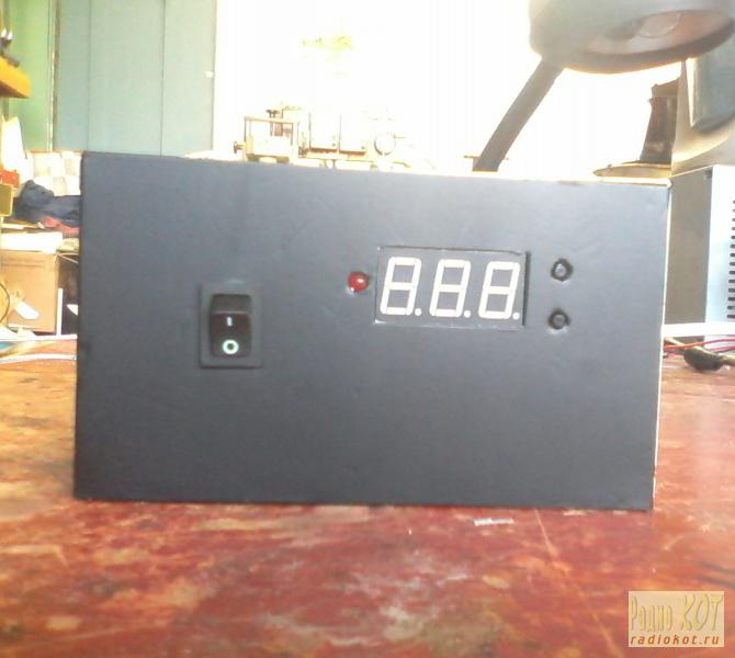

Спереди для улучшения внешнего вида изготовил фальш-панель из куска ПВХ и оракала. Также здесь размещены индикатор, кнопки управления, светодиод индицирующий нагрев и выключатель устройства, который отключает только питание от платы и к силовой части отношения не имеет.

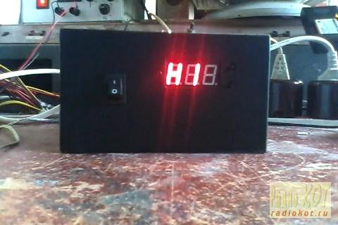

Сразу после включения на индикаторе появится надпись приветствия НІ(с англ. – привет).

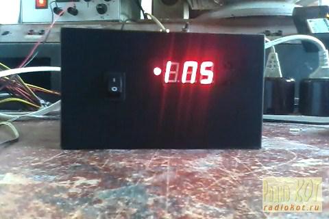

Затем устройство покажет установленную температуру (при первом включении там будет случайное число) и терморегулятор перейдет в рабочий режим. Где будет показывать текущую температуру, также светодиод будет индицировать  идет ли нагрев (светодиод светит – идет, не светит – не идет).

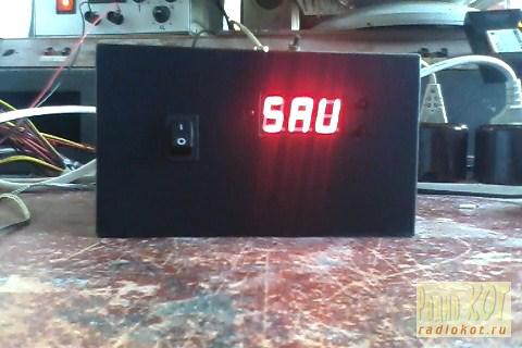

Затем на индикаторе ненадолго появится значение текущей установленной температуры и вы сможете кнопками установить нужную вам температуру. Когда вы это сделали, просто отпустите кнопки и ничего не делайте. Через некоторое время (примерно 5 сек.) на индикаторе появится надпись «SAV»(save). И устройство перейдет в рабочий режим.
