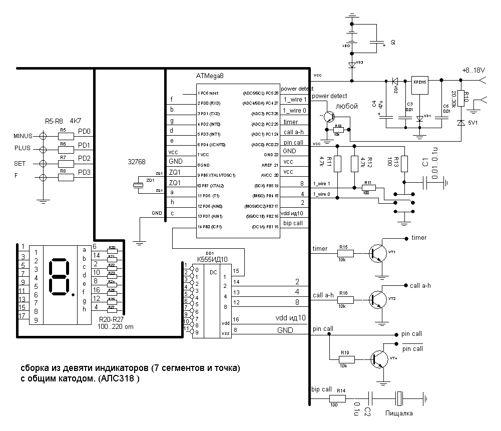

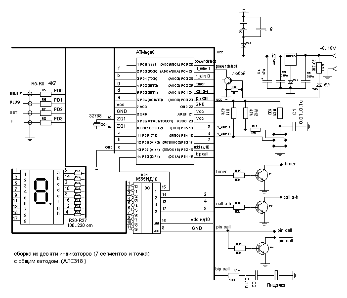

Схема clock.spl (7 Kb)
Датчик температуры можно подключить двумя проводами, для этого нужно замкнуть GND c VDD, при этом датчик переключится в режим паразитного питания. Такой способ удобно применять для датчика, который расположен на улице. При таком подключении нужен резистор 100 ом для защиты порта, на схеме указан. По программе перед каждым циклом чтения температуры выполняется проверка на замыкание и на присутствие датчика. При любом криминале вывод мк. переводится в Z состояние, на индикаторе: ---.
Если будильник настроить на включение вывода, то можно использовать чип от музыкальной открытки.

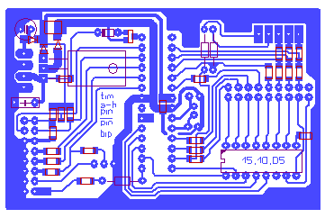

В этой монтажке не установлены транзисторы на вывод таймера и будильника A..H.
lay.rar (12 Kb)

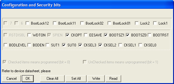

При прошивке мк установите биты CKSEL3..0 в 0011 (внутренний RC генератор 4 Meg ). Запрограммировать бит CKOPT (подключение внутренних конденсаторов). посмотреть для PonyProg. Затем прошить EEPROM, или сбросить основные переменные в программе таким образом - SETUP -> DEFAULT -> SET.
