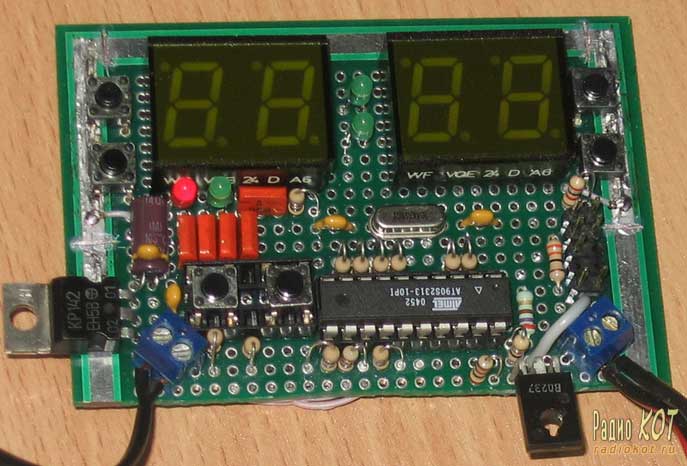

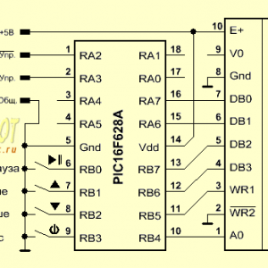

Автор: Да будет известно достопочтенной публике, я, если можно так выразиться, занимаюсь в авиамодельном кружке. И понадобилось для нужд кружка собрать цифровое реле времени для управления вакумным насосом. Работа по разработке и воплощению устройства в железе была успешно выполнена и результаты её представляются чуть ниже. Итак, ингридиенты:
Пиво я не пью, но если вы только вчера собирали Серегину светодиодную мигалку (как я) и сожгли пару контроллеров, как я, то без пива Вам тут явно не обойтись. Сразу скажу, что плата не разрабатывалась по причине отсутствия возможности распечатать её на хорошем лазерном принтере и на хорошей бумаге. Приблизительная принципиальная схема (щелкните по ней для увеличения). Железная часть Схема собрана на микроконтроллере AT90S2313.
В моей схеме стабилизацию питания обеспечивает микросхема КР142ЕН5б,
но более предпочтительна КР142ЕН5А.
Схему подключения индикатора можно назвать стандартной.
С общим анодом. Индикаторы любые, главное, чтоб подходили по току и имели общий анод.
В моем случае все разряды были отдельные.
Пришлось много проводов паять.
Аноды комутируются транзисторами КТ361.
По току вполне достаточно.
Номиналы резисторов 16-20 варьируются в широких пределах.
Главное, чтоб ток через ногу контроллера не превысил 40ма
и не был меньше тока одного сегмента умноженного на 7 и поделенного на Кус транзистора :)
Блок кнопок работает совместно с сегментами. Транзистор, комутирующий реле у меня расчитан на установку на радиатор (какой нашел). На нем мало чего написано, так что идентефицировать его сложно, но при токе 170ма он совсем не греется. На схеме имеется разъем для программирования по ISP. Мягкая часть Собственно, прошивку можно взять здесь, а исходные коды - здесь. Подсчет времени осуществляется по прерыванию компаратора первого таймера. Компаратор настроен на 0.5 сек для обеспечения стандартного мигания межсегментного индикатора. У кнопок управления временем есть автоповтор. Все действия описаны в событиях на нажатие. Принцип работы:
После включения питания устройство сразу готово к работе (сразу можно запустить кнопкой 6). Предустановленное время: 4 минуты работы, 30 отдыха. После запуска начинается обратный отсчет времени текущего режима. После того, как таймер досчитает, режим переключается, устанавливается новое время, переключается реле и все повторяется. Заглючение С этим устройством можно устроить много интересных игр как в помещении, так и на открытом воздухе, но разрабатывалось оно для управления вакуумным насосом в авиамодельной мастерской для формования больших плоскостей используя давление атмосферы. В работе насоса требуются перерывы т.к. вакуум он создает хороший, но вакуумные мешки все же имеют отверстия, через которые воздух проникает обратно. Так же, устройство напоминает таймер и может использоваться в этой роли в других устройствах, снабженных ТНТ, С4, ГМТД, ивв типа "Киса" и пр. для совершения диверсионных вылазок с целью поставить под угрозу территориальную целостность мирового сообщества... Видео работы всего этого безобразия (1,34 МБ).by Pa5ha...
