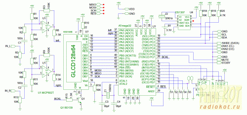

В качестве основного дисплея используется монохромный LCD на базе контроллера KS0108.
Дисплеи на контроллере KS0108, как правило, бывают двух видов - тип А (как на картинке выше) и тип B. Второй вариант - чуть поменьше размером и имеет другую цоколёвку и противоположную полярность сигналов CS1/CS2.

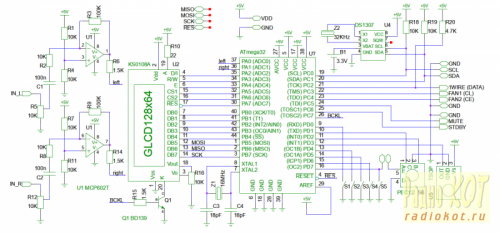

Схема устройства на базе KS0108A:
Схема устройства на базе KS0108B:

Пояснения по схемам
Выходы расширения (EXTensions) - PC2/PC3/PC4. В зависимости от необходимости, могут использоваться в одной из трёх ролей:
  • Термоконтроль. PC2 в этом случае - шина 1-wire, на которую вешаются два датчика DS12B20, по сигналам от которых на выводах PC3/PC4 появляются сигналы (активный уровень - лог. 1) для управления вентиляторами охлаждения радиаторов УНЧ. В случае выбора режима термоконтроля нельзя использовать LM7001 и PGA2310.
  • Управление LM7001. В этом случае EXT-входы - программный SPI для управления этим синтезатором частот. Термоконтроль в этом случае невозможен, как и использование регулятора громкости на базе PGA2310.
  • Управление PGA2310. Здесь аналогично - программный SPI для управления этим регулятором громкости. Термоконтроль и работа с LM7001 в этом случае невозможна.
Необходимый режим выбирается с помощью редактора EEPROM, описанном ниже.

Входы IN_L и IN_R - это входы собственно анализатора спектра. Проходя через ОУ, они формируют на аналоговых входах микроконтроллера сигнал, который он оцифровывает, и, проведя анализ Фурье, выводит в виде спектра на экран. Подстроечные резисторы на входах могут понадобиться для ограничения уровня входного сигнала, если столбики спектра "зашкаливают". Но, как правило, при типичных входных уровнях сигнала эти резисторы не так уж и нужны.
Сравнительно важно обеспечить на аналоговых входах МК ровно половину его питания (это обеспечивается резистивным делителем на "+" входе ОУ). В противном случае МК будет считать не равный половине питания уровень как наличие очень низкочастотного сигнала (0 Гц) и отображать это в виде одного-двух НЧ-столбиков. В любом случае, некоторую подстройку можно осуществить в редакторе EEPROM, о котором речь пойдёт чуть позднее.
Входы анализатора спектра подключаются, как правило, к аудиопроцессору в точке, в которой мультиплексируется сигнал от всех входов аудиопроцессора, но его уровень ещё не затронут регулировками тембров/громкости и т.д. В общем, смотрите в даташиты микросхем, чтобы понять, куда именно надо подключать. На моих платах темброблоков эти точки обозначены выводами с подписями LSP и RSP.

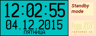

Ждущий режим
Итак, Вы решились и собрали этот проект и прошили соответствующей дисплею прошивкой. Если всё спаяно верно, то, как принято было когда-то писать в журналах типа "Радиолюбитель", устройство в наладке не нуждается. И в самом деле, при верной сборкой максимум, что может понадобиться - это подстройка контрастности экрана соответствующим переменным резистором.
При первом включении мы попадаем на экран "Ждущий режим". В этом режиме яркость дисплея устанавливается на минимум, а на экране отображается текущее время:
Кроме того, на выходах MUTE и STBY присутствует логический 0. Этими выводами можно управлять оконечным усилителем. Как правило, УНЧ на микросхемах (я, повторюсь, использовал TDA7293) имеют подобные управляющие входы. Также вывод STBY можно использовать для управления реле, которое обесточивает в ждущем режиме всё устройство (тюнер, аудиопроцессор, УНЧ), кроме описываемого в статье блока управления.
В ждущем режиме отключена обработка всех кнопок пульта, кроме кнопки включения устройства.
Также в ждущем режиме отключатся почти все кнопки на передней панели. Остаются работать только:

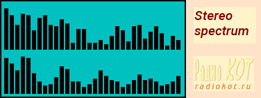

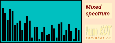

  • Экран со спектром сигнала:
В свою экран спектра может отображать не только стереоспектр, но и смешанный от обоих каналов:

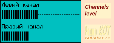

Или уровни сигнала по левому и правому каналам:
Между этими тремя вариантами экрана спектра можно переключаться кнопкой на пульте или с передней панели коротким нажатием кнопки 3.

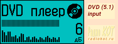

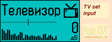

Выбор входа
Нажатием соответствующе обученной кнопки пульта или коротким нажатием кнопки 2 на передней панели можно выбрать текущий вход.
Первый (иногда он же единственный) вход любого аудиопроцессора - это всегда вход тюнера. Только при выборе первого входа задействуются функции управления FM-тюнерами и появляется возможность выставить экран тюнера как экран по умолчанию.
Другие входы могут быть подключены к другим устройствам. Например, можно на том же Aliexpress купить какой-нибудь Bluetooth аудио девайс и подключить его внутри усилителя к соответствующему вход аудиопроцессора:
Или же, подключить наш умный усилитель к телевизору:
Некоторые из поддерживаемых аудиопроцессоров позволяют подстраивать усиление по входам, что позволяет выровнять сигналы от разных устройств, чтобы на спектрограмме они отображались более-менее равномерно. Если это возможно для данного входа данного аудиопроцессора, то такая регулировка производится энкодером:

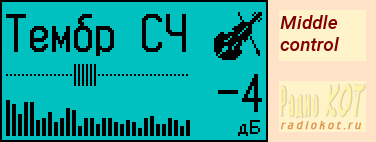

Основные регулировки звука

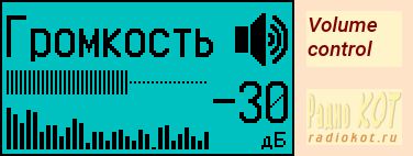

С помощью энкодера или сответствующих кнопок пульта из экрана по умолчанию можно начать регулировку громкости, которая является основным регулируемым аудиопараметром. При этом экран сменяется на экран регулировки громкости:
Также из любого основного режима (кроме радио) нажатием кнопки "MUTE" на пульте или коротким нажатием кнопки 4 можно временно отключить звук:

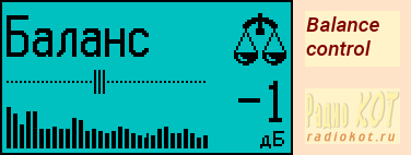

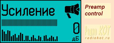

Кнопкой "MENU" на пульте или коротким нажатием кнопки 5 можно пройтись по другим аудиопараметрам и отрегулировать их. Экраны перебираются в следующем порядке.
Тембр НЧ:
Тембр СЧ:
Тембр ВЧ:
Предусиление:
Баланс фронт/тыл:
Баланс левый/правый:

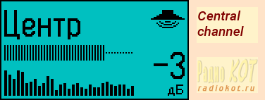

Уровень центрального канала:

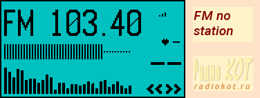

Управление FM тюнером.

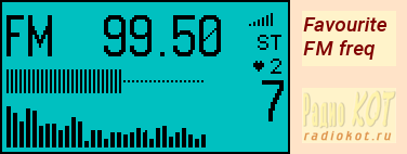

Если выбран вход 1 ("Тюнер"), в качестве основного экрана можно выбрать экран FM-тюнера. При этом на экране будет отображаться текущая частота, уровень сигнала, факт наличия стереоприёма, номер сохранённой станции, номер "любимой" станции:
Номер "любимой" станции - это привязка некоторой частоты к одной из 10 цифровых кнопок пульта. Такая функция позволяет быстро выбрать одну из 10 "любимых" станций.
Кроме этого, можно просто сохранить до 50 частот в EEPROM. Станции всегда упорядочены по возрастанию частоты. Если некоторая частота не сохранена в EEPROM, на месте её номера будут отображаться прочерки:
В режиме радио кнопки на передней панели имеют несколько отличное назначение. Так, например, кнопки 3 и 4 в этом случае позволяют "прыгать" по сохранённым частотам вверх и вниз. Также для этого используются отдельные кнопки пульта ДУ.
Длительное нажатие кнопки 4 (или специальной кнопки на пульте ДУ) переводит устройство в режим настройки частот, что индицируется символами <<>> в правой нижней части экрана. Повторное длительное нажатие кнопки 4 выводит устройство из режима настройки частот.
В режиме настройки частот энкодер выполняет функцию перемещения по частотной шкале с шагом 0.1МГц, кнопки 3 и 4 - перемещение с шагом 1МГц. Длительное нажатие кнопки 5 сохраняет текущую частоту в EEPROM или же удаляет, если она была сохранена туда ранее. Цифровые кнопки пульта назначают текущую частоту как любимую, или же отменяют уже имеющееся такое назначение.
В случае использования модуля RDA5807 в качестве FM-тюнера система пытается задействовать имеющийся в нём RDS декодер. При наличии сигнала достаточного уровня вместо спектра будет отображаться передаваемая станцией информация:

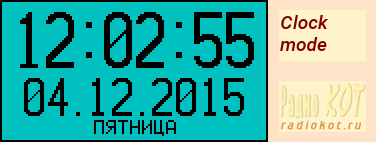

Настройка времени.
Для отображения на экране текущего времени нужно нажать соответствующую кнопку пульта или длительно удержать кнопку 3. После этого короткие нажатия этой же кнопки введут устройство в режим настройки времени, перебирая регулируемый параметр:
Выбранный параметр настраивается энкодером. День недели не настраивается, а вычисляется из настроенной даты. После настройки года система снова переходит в режим отображения времени.
Время хранится в часах реального времени DS1307 (можно использовать также более точную DS3231 с термокомпенсацией) и за счёт литиевой батарейки не сбрасывается при обесточивании устройства.

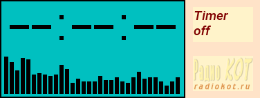

Таймер отключения.
Ложась спать под музыку, можно настроить систему на выключение через какое-то время. Для входа в режим настройки таймера нужно вызвать экран настройки времени (см. выше) и повторным длительным нажатием кнопки 3 перейти в режим отображения таймера выключения:
Последующие короткие нажатия будут перебирать задаваемое таймеру значение. Выбираемые значения: 2 мин, 5 мин, 10 мин, 20 мин, 40 мин, 1 час, 1.5 часа, 2 часа, 3 часа, 5 часов. Через две секунды после выбора предуставленного значения таймер начинает отсчёт:
После чего через несколько секунд система начинает отображать экран по умолчанию.
Когда до отключения останется меньше 1 минуты, этот экран начнёт отображаться постоянно.
Таймер сбрасывается при выключении устройства (переходе в ждущий режим).
Кроме того, в системе поддерживается таймер тишины, который отключает систему через 10 минут отсутствия сигнала или каких-либо действий пользователя. Этот таймер настраивается через редактор EEPROM.

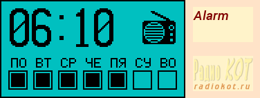

Будильник.
Систему можно настроить на пробуждение в определённое время, при этом указать дни недели, в которое необходимо пробуждаться, а также вход, который будет активирован при пробуждении:
Попасть на этот экран можно из экрана таймера длительным нажатием кнопки 3, либо нажатием соответствующей кнопки на пульте ДУ.
Последующие короткие нажатия этой кнопки будут перебирать регулируемый параметр, аналогично настройке времени:

Схема принципиальная
