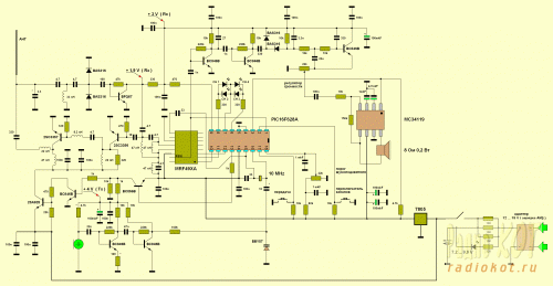

Принципиальная схема устройства:
Состоит из контроллера, трансивера и периферийных устройств ( УПЧ, УНЧ, микрофонного усилителя и т д ). Особено на них останавливаться, я думаю, не стоит, так как они весьма подробно описаны в предыдущих конструкциях на MRF49XA: раз, два, три.
Антенна не переключается между приемником и передатчиком.
Выходной фильтр усилителя мощности настроен таким образом, чтобы не шунтировать вход приемного входного усилителя. Приемный усилитель предохранен встречно параллельно включенными диодами.
Радиостанция из режима «прием» в режим «передача» переходит по факту нажатия кнопки «передача». Индикация занимаемого канала ( горит соответствующий светодиод ) осуществляется только в режиме «передача». В режиме «прием» - энергия экономится и светодиоды погашены. Переключение каналов осуществляется кнопкой «переключатель каналов ». По факту нажатия кнопки, радиостанция перейдет на следующий канал, светодиод, указывающий этот канал, мигнет. Каналы переключаются « по кругу» единственной кнопкой. После канала 4  следующим на очереди будет канал 1.

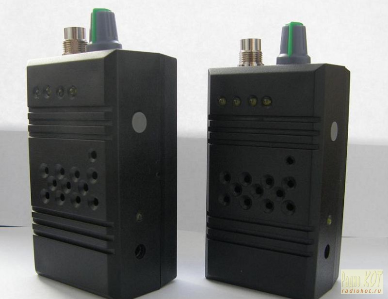

Радиостанции собраны на платах из двустороннего стеклотекстолита толщиной 1,5 мм.

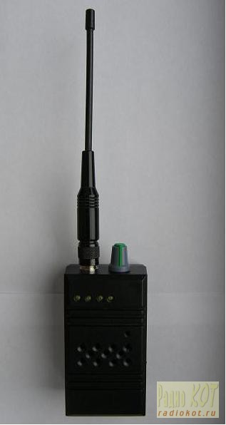

Плата под этот вариант специально не разрабатывалась ( на имеющейся плате убрано лишнее -  добавлен pin диод, резистор 560 Ом, емкость 4,7 пф между коллектором и эммитером оконечного транзистора, проводник с вывода 1 микроконтоллера перенаправлен  к выводу 6 MRF49XА, согласно модифицированной схеме ). Он отличается улучшенными характеристиками ( снижен уровень гармоник при передаче, шумоподавитель полностью программный, что сделало лишним один регулирующий резистор ) . Благодаря pin диоду усилитель мощности полностью отключается от антенны при приеме. Антенна -  отрезок коаксиального кабеля с удаленной оплеткой длиной 17 см подключается через емкость  300 - 3000 пф ( на схеме не указана  ). В переносном  варианте емкость не обязательна, если антенна не является «оголенным проводом ».
