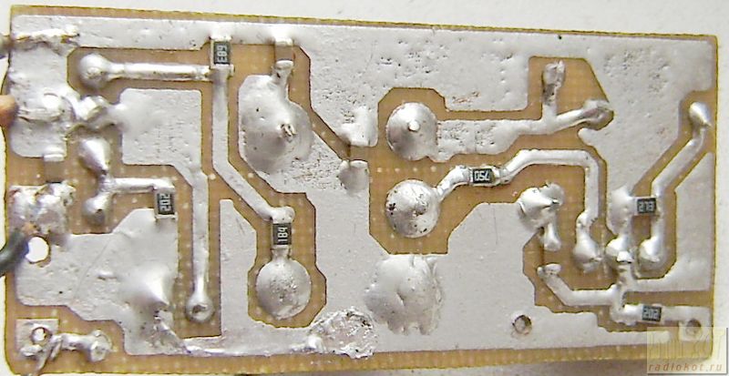

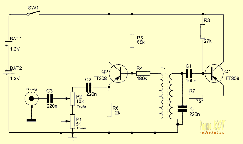

В радиолюбительской практике бывают моменты когда ну очень нужен синусоидальный сигнал, а под рукой нет генератора. Предлагаю Вашему вниманию простой генератор сигналов низкой частоты который можно собрать за 2 часа не спеша. Предназначен для налаживания и проверки различных приборов и устройств, изготовляемых радиолюбителями.
Генератор низкой частоты вырабатывает синусоидальный сигнал 750Гц. Максимальная амплитуда выходного сигнала 2 В. Коэффициент гармоник во всем диапазоне частот не превышает 1,5%. Неравномерность частотной характеристики - не более 3 дБ. С помощью встроенного аттенюатора можно плавно ослабить выходной сигнал.
Напряжение питания генератора 2,4 В от двух аккумуляторов, потребление 6 мА.
Принципиальная схема прибора
Схема
Генератор низкой частоты построен на основе хорошо известной схемы. Сигнал с трансформатора поступает на повторитель на транзисторе Q2, а затем на выход. Сигнал на выходе:

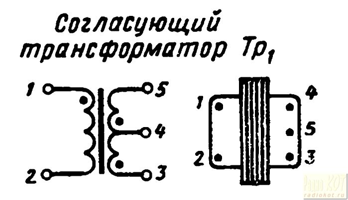

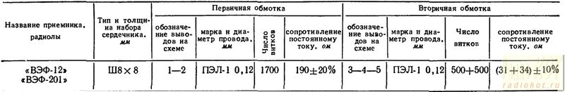

Трансформатор T1 - любой согласующий от транзисторных радиоприемников. Автором был применен трансформатор от ВЭФ-201.
Настройку генератора выполняют в такой последовательности. К резистору R6 подключают осциллограф. Регулировкой резистора R7 выбирают такое их сопротивление, где искажения синусоиды минимальны.

Печатная плата в формате SL 5.0.
