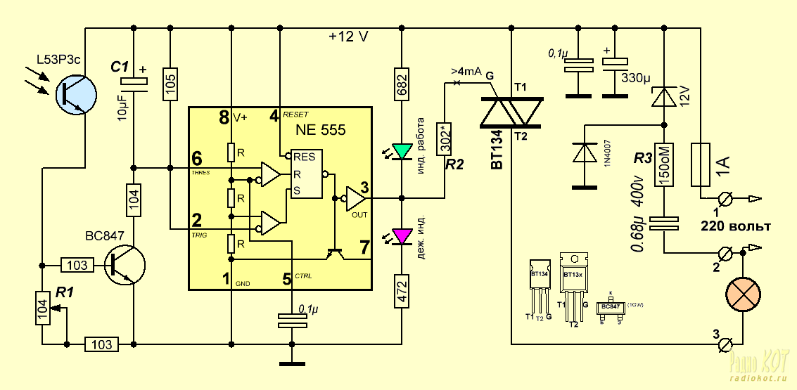

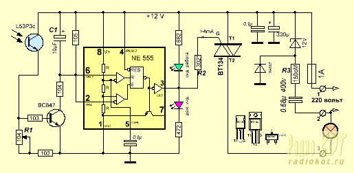

Схема не капризна, но могут потребоваться небольшие подстройки под индивидуальные условия использования.
      С1 задержка включения нагрузки (гистерезис, исключает  эффект мигания лампы освещения).
      R1 задается порог чувствительности наступления сумерек.
      R2 придется подобрать, если будет применен другой тип симистора (например, для ВТ137, R2=1 ком, ток не менее 8mА).
   Резистор R3 не менее 0.5ватт (обозначение резисторов на схеме и плате, соответствует СМД маркировке деталей). Вот и все особенности!

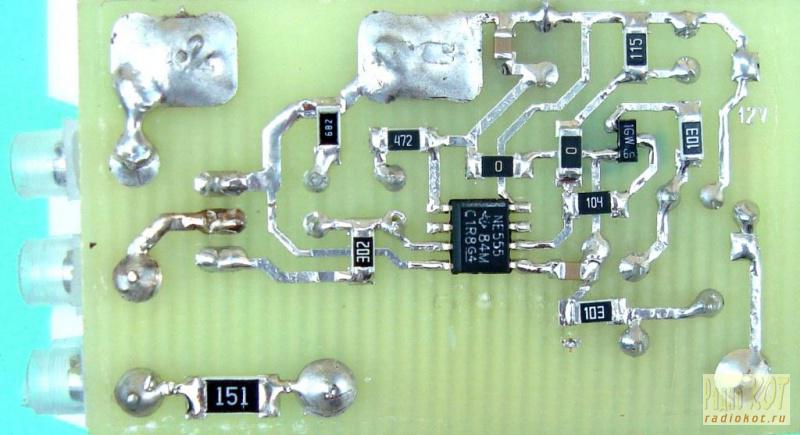

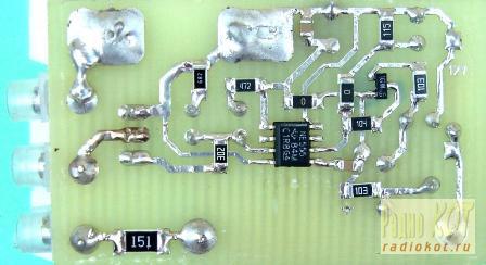

Так выглядит готовая плата, размер 30х50х15.
При установке схемы очень важно расположить направление датчика, исключить попадание света от ламп и светильников на датчик, что бы избежать эффекта мигания.
