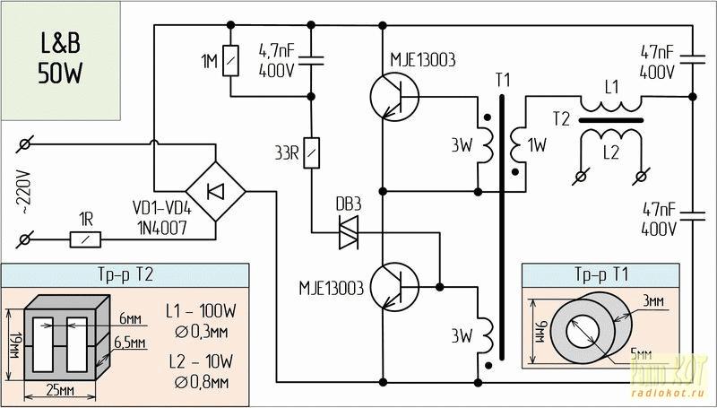

1.1. L&B

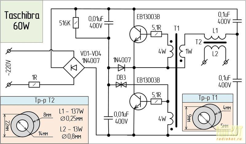

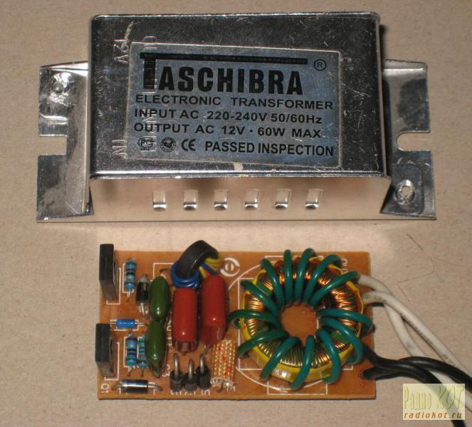

1.2. Tashibra
Два вышеизложенные ЭТ – типичные представители самого дешевого Китая. Схема, как видите, типовая и широко распространенная в интернете.

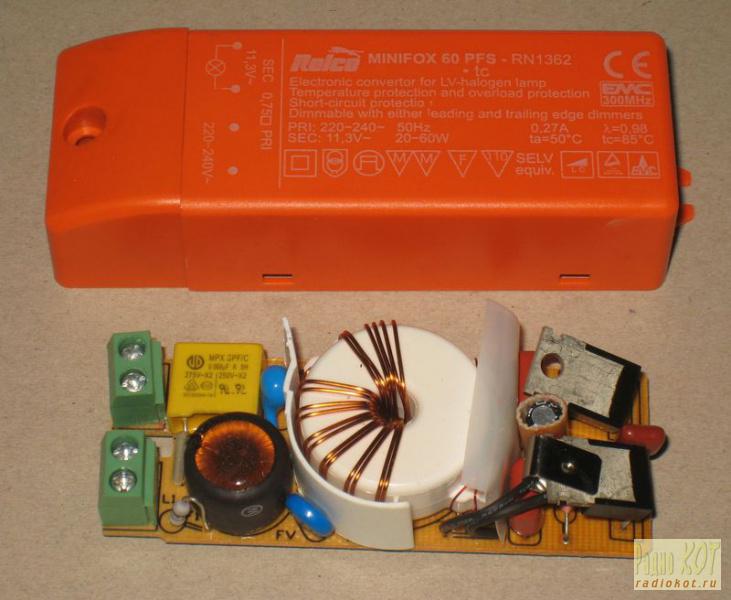

1.4. Relco Minifox 60 PFS-RN1362
А вот представитель хорошего ЭТ итальянского производства, оснащенный скромным входным фильтром и защитами от перегрузки, перенапряжения и перегрева. Силовые транзисторы выбраны с запасом по мощности, поэтому не требуют радиаторов.

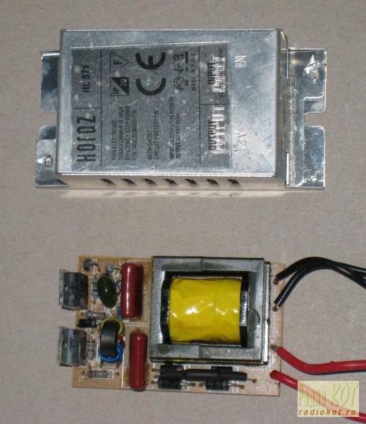

2.1. Horoz HL371
Подобный вышеизложенной модели Horoz HL370 (п.1.3.) фабричный Китай.

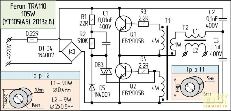

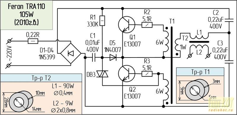

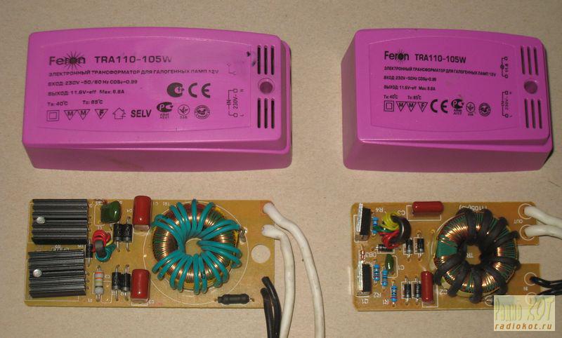

2.2. Feron TRA110-105W
На фото две версии: слева более старая (2010 г.в.) – фабричный Китай, справа более новая (2013 г.в.), удешевленная до типичного Китая.

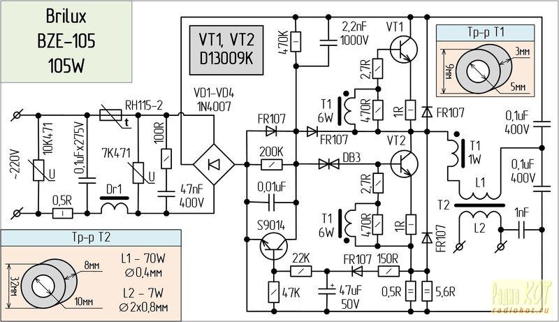

2.4. Brilux BZE-105
Подобный Relco Minifox 60 PFS-RN1362 (п.1.4.) хороший ЭТ.

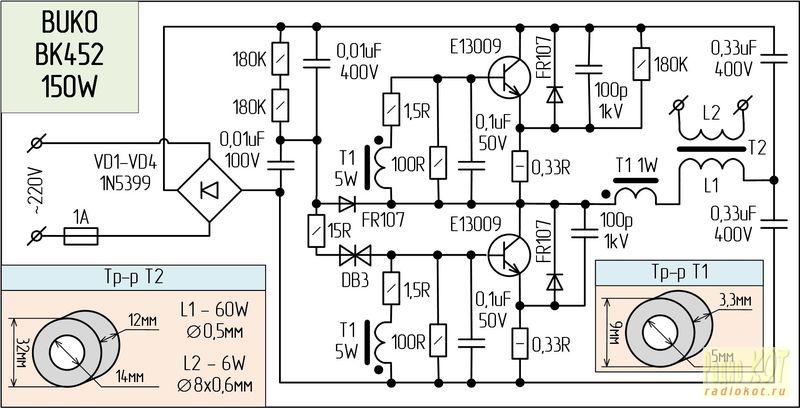

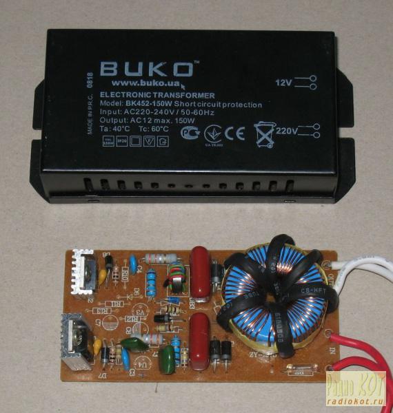

3.1. Buko BK452
Удешевленный до фабричного Китая ЭТ, в который не впаяли модуль защиты от перегрузки (КЗ). А так, блок весьма неплох по форме и содержанию.

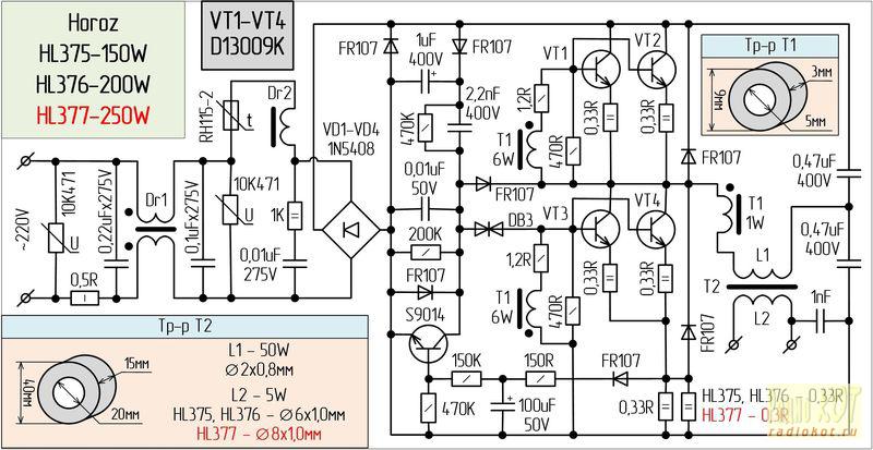

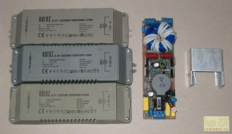

3.2. Horoz HL375 (HL376, HL377)
А вот и представитель качественных ЭТ с весьма богатой комплектацией. Сразу кидается в глаза шикарный входной двухкаскадный фильтр, мощные парные силовые ключи с объемным радиатором, защиты от перегруза (КЗ), перегрева и двойная защита от перенапряжения. Данная модель знаменательна еще и тем, что является флагманской для последующих: HL376 (200W) и HL377 (250W). Отличия отмечены на схеме красным цветом.

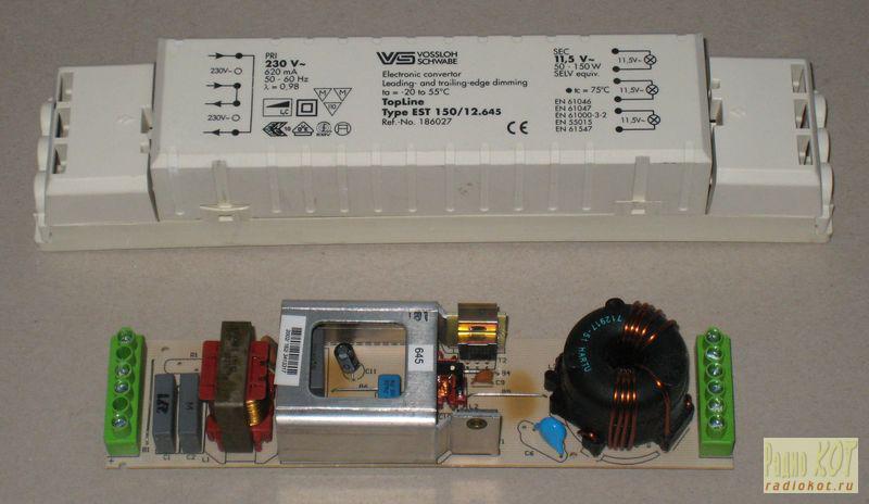

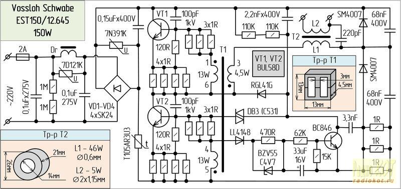

3.3. Vossloh Schwabe EST 150/12.645
Очень качественный ЭТ от всемирно известного немецкого производителя. Компактный, хорошо продуманный, мощный блок с элементной базой от лучших европейских фирм.

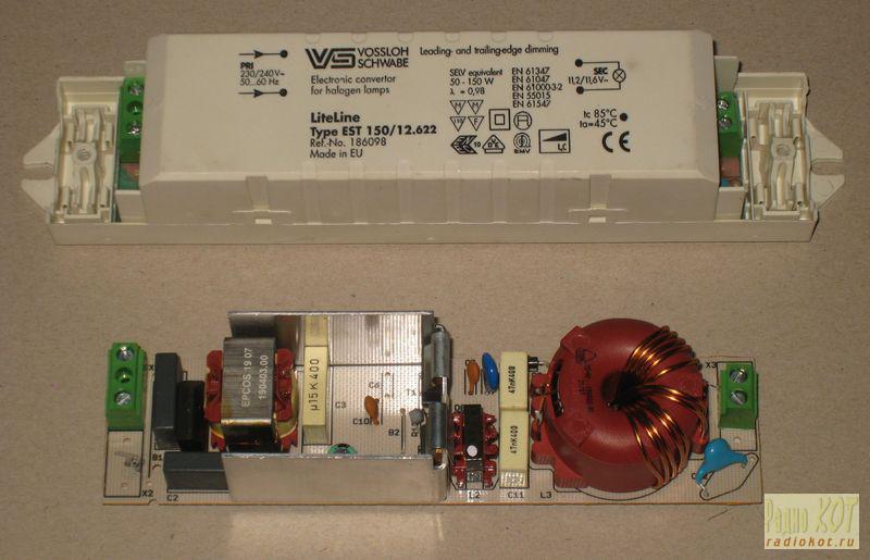

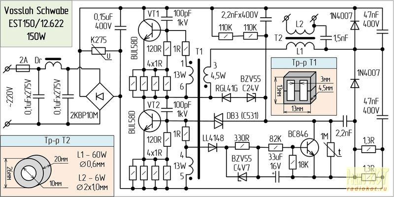

3.4. Vossloh Schwabe EST 150/12.622
Не менее качественная, более новая версия предыдущей модели (EST 150/12.645), отличающаяся большей компактностью и некоторыми схемными решениями.

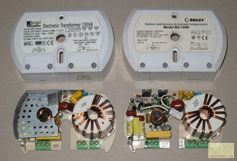

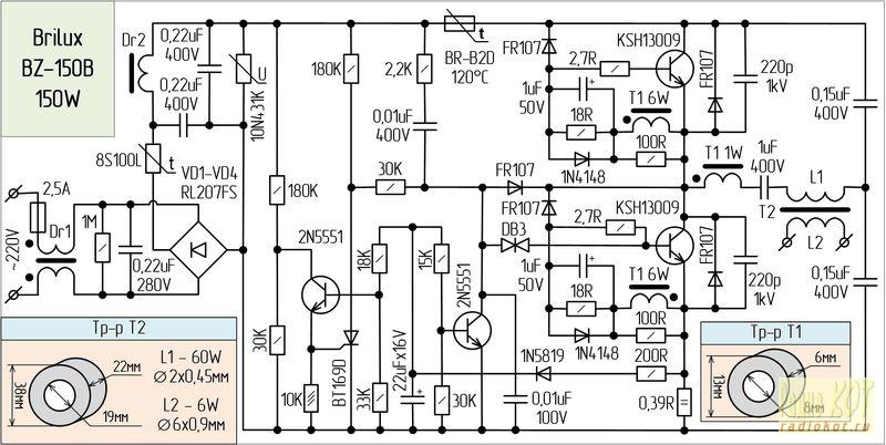

3.5. Brilux BZ-150B (Kengo Lighting SET150CS)
Пожалуй, самый качественный ЭТ, который мне попадался. Очень хорошо продуманный блок на очень богатой элементной базе. Отличается от подобной модели Kengo Lighting SET150CS только трансформатором связи, который чуть меньше размером (10х6х4мм) с количеством витков 8+8+1. Уникальность этих ЭТ состоит в двухступенчатой защите от перегрузки (КЗ), первая из которых самовосстанавливающаяся, настроена на плавный пуск галогенных ламп и легкий перегруз (до 30-50%), а вторая – блокирующая, срабатывает при перегрузе более 60% и требующая перезагрузки блока (кратковременное отключение с последующим включением). Также примечательностью является довольно большой силовой трансформатор, габаритная мощность которого позволяет выжимать с него до 400-500 Вт.
Мне лично в руки не попадались, но видел на фото подобные модели в том же корпусе и с тем же набором элементов на 210Вт и 250Вт.

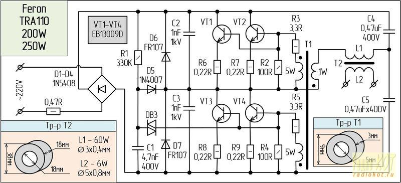

4.1. Feron TRA110-200W (250W)
Подобный Feron TRA110-105W (п.2.2.) фабричный Китай. Наверное, лучший в своем классе блок, рассчитанный с большим запасом мощности, а посему является флагманской моделью для абсолютно идентичного Feron TRA110-250W, выполненного в таком же корпусе.

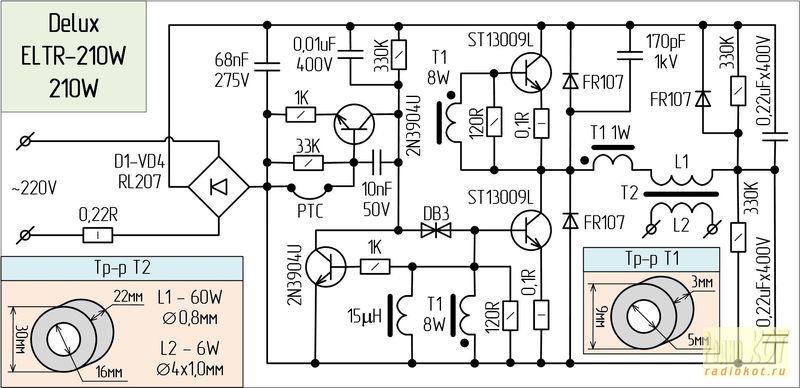

4.2. Delux ELTR-210W
По максимуму удешевленный, немного топорный ЭТ с множеством не впаянных деталей и теплоотводом силовых ключей на общий радиатор через кусочки электрокартона, который можно отнести к хорошим только из-за наличия защиты от перегруза.

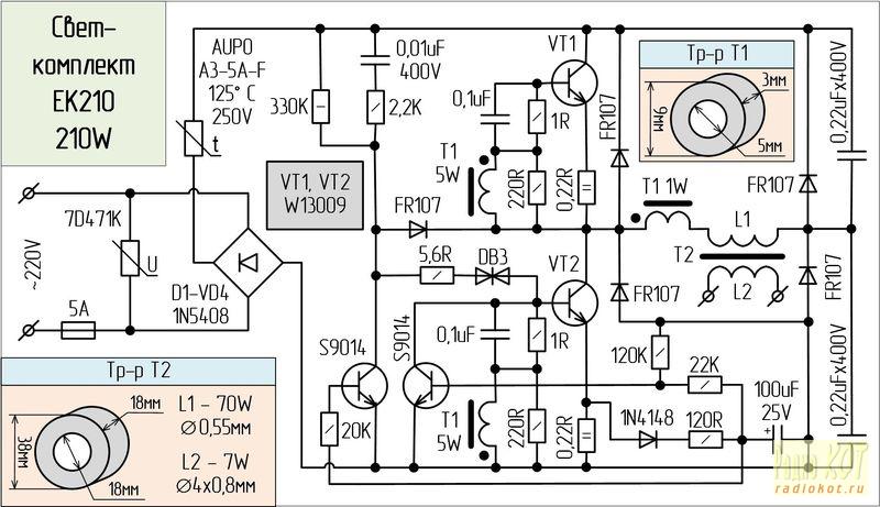

4.3. Светкомплект EK210
Согласно электронной начинке подобный предыдущему Delux ELTR-210W (п.4.2.) хороший ЭТ с силовыми ключами в корпусе TO-247 и двухступенчатой защитой от перегруза (КЗ), не смотря на которую достался сгоревшим, причем практически полностью, вместе с модулями защиты (отчего отсутствуют фото). После полного восстановления при подключении нагрузки близкой к максимальной снова сгорел. Поэтому ничего толкового про этот ЭТ сказать не могу. Возможно брак, а возможно и плохо продуман.

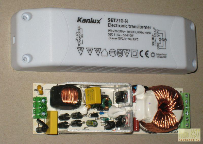

4.4. Kanlux SET210-N
Без лишних слов довольно качественный, хорошо продуманный и очень компактный ЭТ.

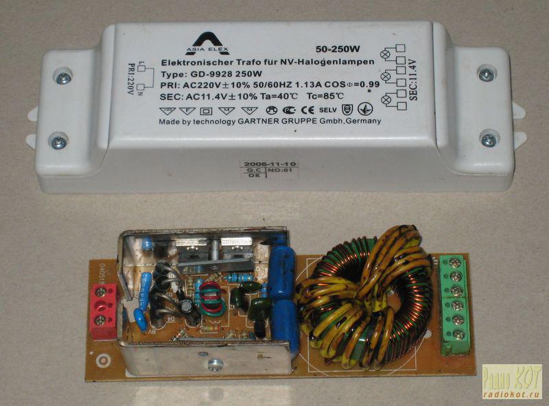

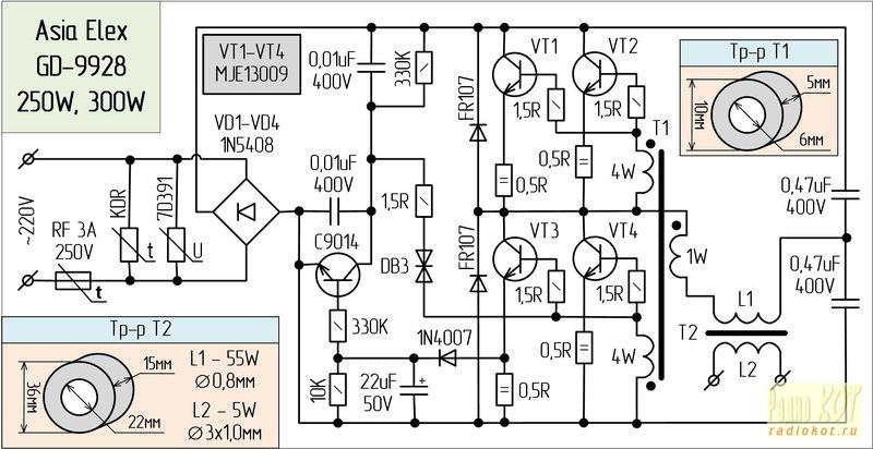

5.2. Asia Elex GD-9928 250W
По сути усовершенствованная до хорошего ЭТ модель TRA110-200W (п.4.1.). До половины залита в корпусе теплопроводным компаундом, что значительно усложняет его разборку. Если такой попадется и потребуется разборка, поставьте его в морозилку на несколько часов, а после в темпе отламывайте по кусочкам застывший компауд, пока он не нагрелся и снова не стал вязким.
Следующая по мощности модель Asia Elex GD-9928 300W имеет идентичный корпус и схему.
