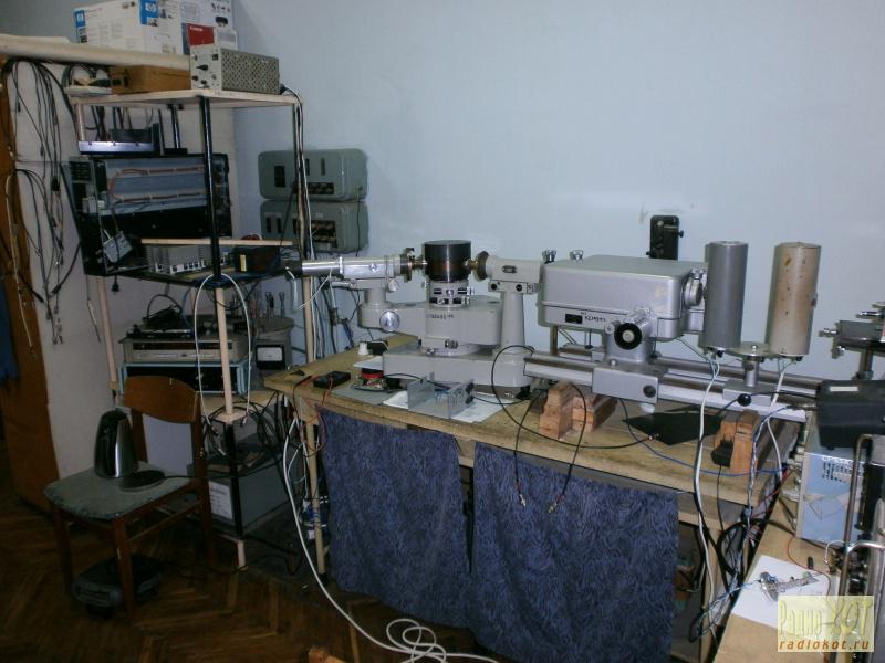

    Большая часть этих исследований проводится на вот такой установке, гордо именуемой спектральным эллипсометром:
    Когда мы включили установку, чтобы проверить, в каком она состоянии после нескольких лет простоя, оказалось, что работает не всё. Исследования проводятся в широком спектральном диапазоне – от 240 нм (ультрафиолетовое излучение ртутной лампы) и до 2,8 мкм (ближний ИК). Чтобы перекрыть его весь, в качестве фотоприемников используют два фотоумножителя и один фоторезистор. Оказалось, что в инфракрасной области мы работать пока не можем, потому что синхронный детектор, который позволял измерять интенсивность света с помощью фоторезистора, признаков жизни не подает.
    Этот прибор был сделан много лет назад каким-то гением. Внутри металлического корпуса валялись оклеенные изолентой платы, закреплен был только блок питания. Глядя на всё это изящество, я подумал: чем разбираться, что там коротнуло и почему оно не работает, проще взять и разработать новый детектор с нуля (ну почти с нуля – в лаборатории была его неполная схема, имелся журнал со статьей о подобном приборе, да и вообще мы это должны были проходить). Предусилитель для фоторезистора также вызвал желание сделать новый, доработки требовал дряхлый модулятор… В общем, было принято решение о капитальном ремонте установки.

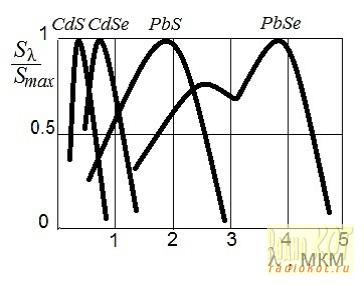

    Прежде всего, они бывают сделаны из различных материалов (CdS, CdSe, PbS, PbSe, InAs, InSb, …), каждый из которых используется в своем спектральном диапазоне. Подавляющее большинство фоторезисторов работают в инфракрасной области, и лишь некоторые в видимой.
    Теоретически спектральная чувствительность фоторезисторов должна иметь вид треугольника: это линейная функция длины волны, ограниченная справа красным пределом фотоэффекта. В реальности этот треугольник сглаживается и искажается вследствие наличия примесной фотопроводимости и разных других причин.

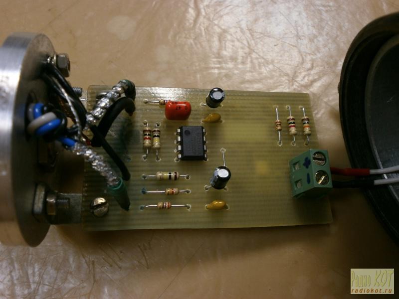

Нет-нет, это еще не фоторезистор. В этой трубе (ее можно назвать фотоприемным модулем) размещается также предусилитель. А он, красавец, сидит там в конце:

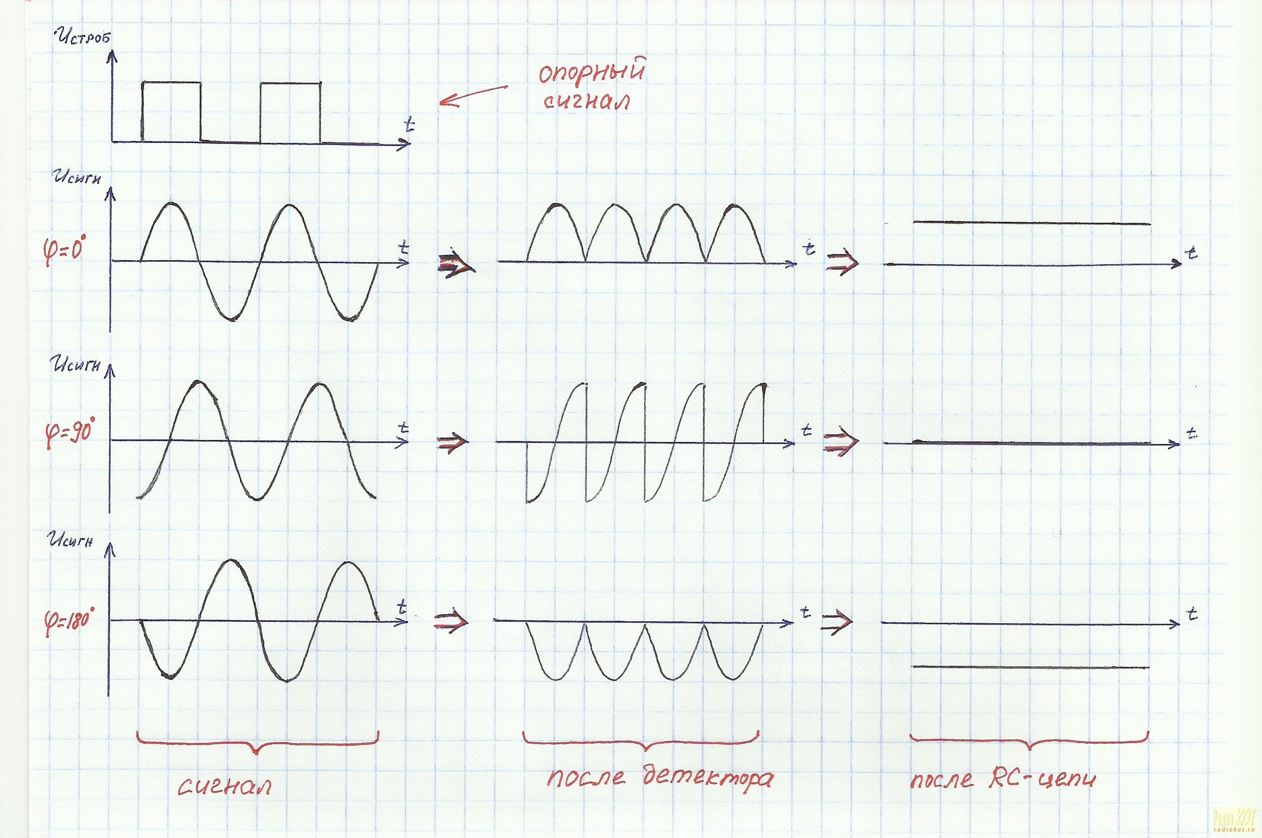

    Представим, что у нас есть синусоидальный сигнал, который подается на «умный» ключ. Этот ключ отпирается строго синхронно с колебаниями синусоиды. Если он попадает с ними в такт, то на выходе получим выпрямленный сигнал, как если бы там стоял диод. Если ключ умеет еще и инвертировать сигнал, получится двухполупериодное выпрямление. Достоинство такого детектора по сравнению с диодным выпрямителем в том, что здесь нет искажения формы сигнала, связанного с прямым падением напряжения на диодах. Можно выпрямлять малые сигналы. Далее ставим интегрирующую RC-цепочку и получаем постоянное напряжение, пропорциональное амплитуде сигнала. Показания устанавливаются за время (4-5)τ.
    Чтобы ключ знал, когда ему нужно переключаться, нужно иметь так называемый опорный сигнал, который меняется синхронно с исследуемым. Как правило, в условиях физического эксперимента получить его не составляет труда. Кстати, синхронное детектирование применяется и в радиотехнике. Там опорный сигнал выделяют из основного.
    Посмотрим теперь, что получится, если ключ будет отпираться синхронно, но не синфазно с сигналом. Пусть он работает с опозданием по фазе в 90 градусов (четверть периода). На RC-цепочку будет поступать сигнал своеобразной формы, показанный посредине рисунка. Он симметричен относительно нуля, поэтому усреднение его даст ноль. Наконец, если ключ отпирается в противофазе с сигналом, на выходе получится отрицательное напряжение.
    Всё это означает, что синхронный детектор является еще и фазовым детектором. Зависимость выходного напряжения от сдвига фаз между основным и опорным сигналами имеет вид косинуса.

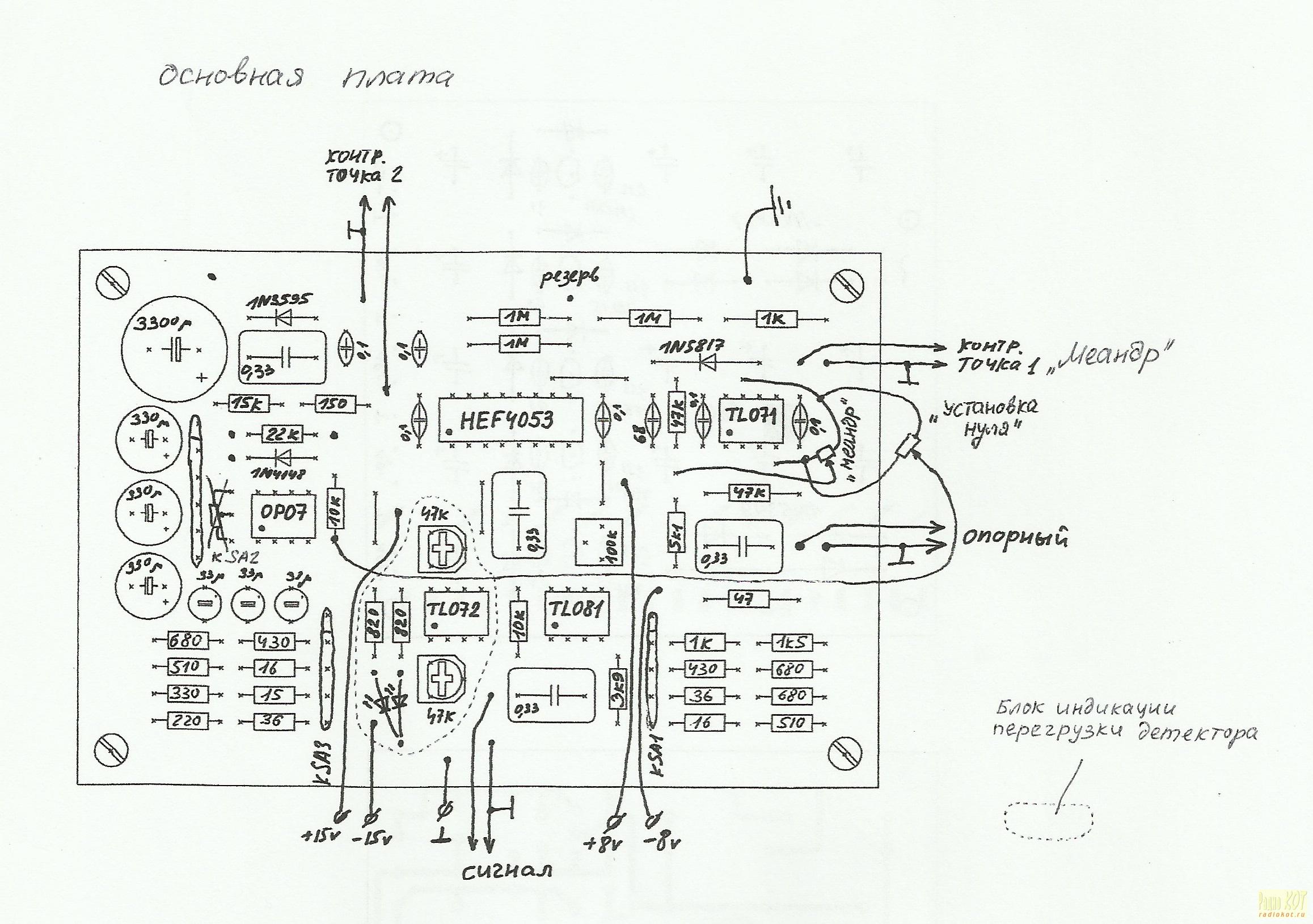

    Начался творческий процесс по созданию схемы самого синхронного детектора. Между прочим, в Рунете на эту тему ничего нет. В Буржунете ситуация чуть получше (ключевые слова «Lock-in amplifier»), но всё равно негусто. В основном находит лабораторное оборудование. Так что питаю надежду, что для кого-нибудь из физиков моя статья окажется полезной :).
    Основ для отталкивания было несколько: схема того жалкого прибора, статья в Вестнике Киевского университета за 1979 год «Демодулятор с динамическим резервом 80 дБ» (для любознательных прикладываю ее, а то научную литературу в интернете так просто не сыщешь), лекции и лаба о синхронном детекторе. Очень полезными были советы преподавателя по оптоэлектронике. Хоть я и увлекаюсь электроникой давно, но готовых конструкций на счету мало. Теперь, оглядываясь на проделанную работу, вижу, что много чего можно было сделать попроще – и в схемотехнике, и в конструкции. Но обо всем по порядку.

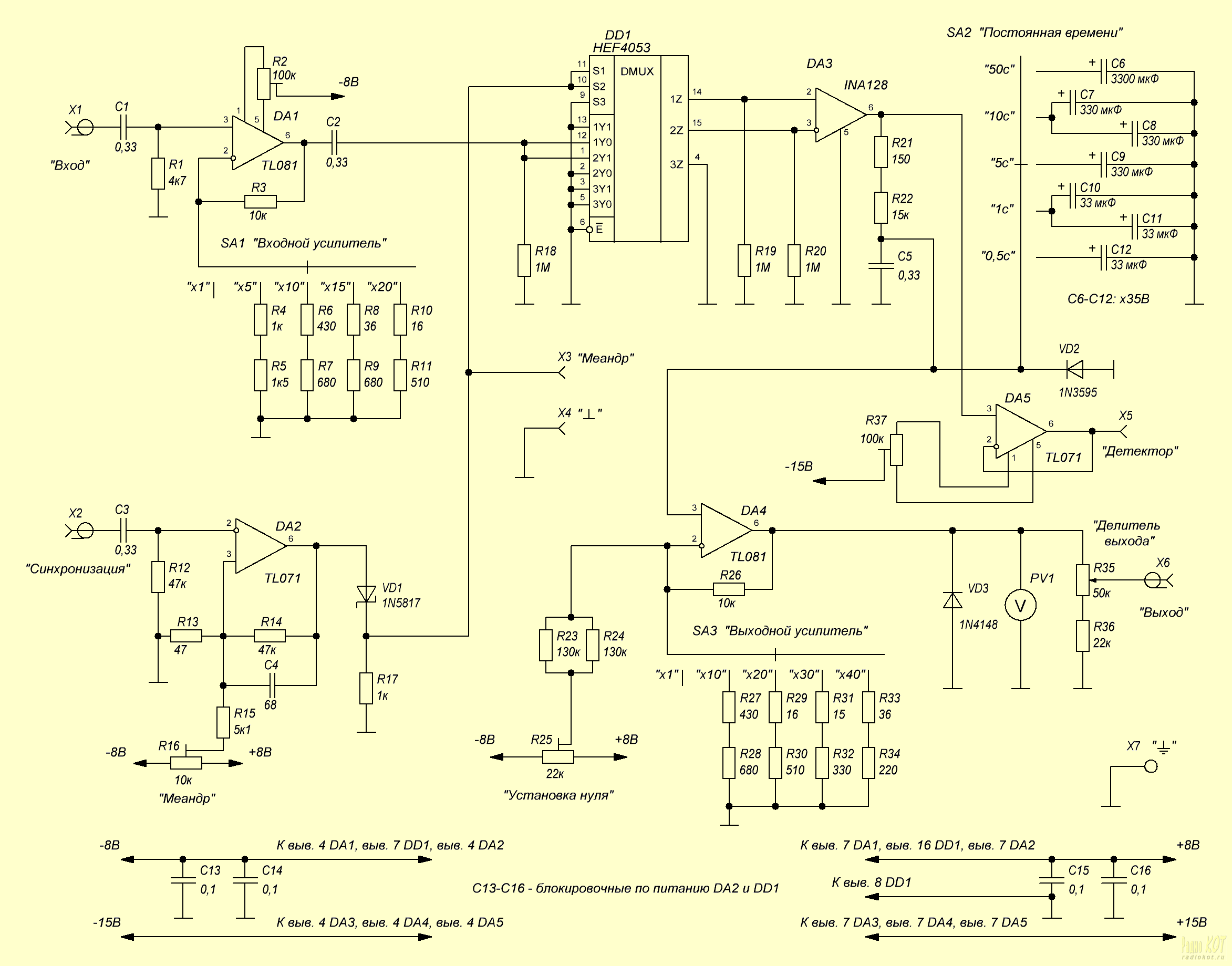

    В результате долгих изысканий, консультаций с преподавателем, моделирования в LTspiceIV и совершенствования родилась такая схема:
    C1R1 – это тот самый ФВЧ, который убирает самые сильные шумы поблизости нуля. Далее сигнал усиливается и поступает на аналоговый демультиплексор HEF4053. Эта микросхема содержит три двунаправленных ключа на полевых транзисторах. Из них используются два.
    Опорный сигнал подается на триггер Шмитта, который делает из него меандр. Скважность можно корректировать подстроечным резистором R16. Насколько я понял из даташита, на управляющие входы ключей следует подавать только положительное напряжение. Поэтому после триггера стоит диод Шоттки VD1.
    Одним из самых важных элементов является инструментальный усилитель INA128. Это комбинация из трех операционных усилителей, образующая дифференциальный усилитель с коэффициентом усиления, задаваемым внешним резистором. Внутри у этой микросхемы есть очень точные резисторы, которые подганяли лазером на производстве. Вместе с демультиплексором INA128 образует собственно детектор: ее инвертирующий и неинвертирующий входы поочередно подключаются то к сигналу, то к земле.
    Выпрямленный сигнал сглаживается интегрирующий цепью, постоянную времени которой можно задавать переключателем SA2. Постоянное напряжение еще раз усиливается и поступает на выход прибора. К выходу подключается тестер. На случай, если максимум сигнала при вращении анализатора вылезет за выбранный предел измерения тестера, его можно уменьшить выходным делителем (в реальности, правда, такого не случалось). Также имеется встроенный стрелочный вольтметр. Он служит скорее для удобства поиска максимума, так как движение стрелки более наглядно, чем мелькание цифр.
    В схеме выведены также две контрольные точки для подключения осциллографа: первая – чтобы проверить форму опорного сигнала, вторая – чтобы убедиться, что мы точно настроили сдвиг фаз. Для исключения влияния внешних соединений на детектор вторая точка выведена не напрямую, а через буфер DA5.
    Уже точно не помню, что меня к этому подтолкнуло (кажется, хотел защитить INA128 от перегрузки), но я нагородил блок питания с двумя двухполярными напряжениями: +/-8 В для DA1, DA2, DD1 и+/-15 В для DA3, DA4, DA5. И это еще не всё! Для питания оптопары на отдельный разъем выведено напряжение +5 В. Получилось такое вот схемище:

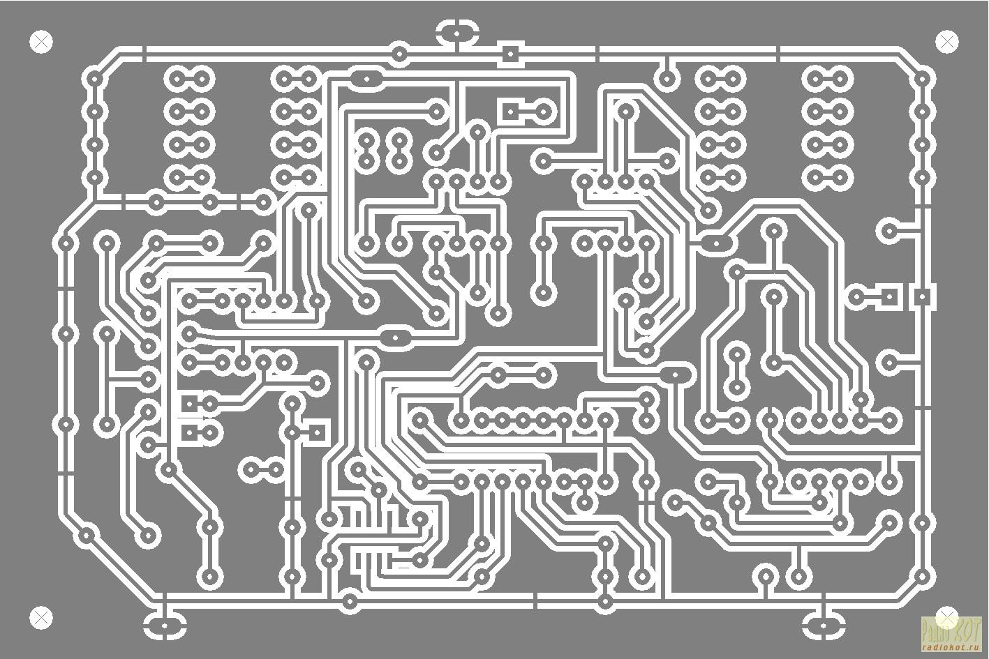

В моем любимом Sprint-Layout 6.0 была разработана основная плата синхронного детектора:
    Поделюсь опытом: прежде чем собирать, я распечатываю рисунок платы и подписываю все элементы. Получается такая монтажная схема. Когда-то я вообще делал бумажные макеты плат: на куске ватмана распечатываю с одной или с двух сторон (так, чтобы совместить), вырезаю, накалываю шилом дырочки, подписываю. Конечно, много лишней работы, но такой макет потом можно отнести на радиокружок, чтоб дети повторяли.

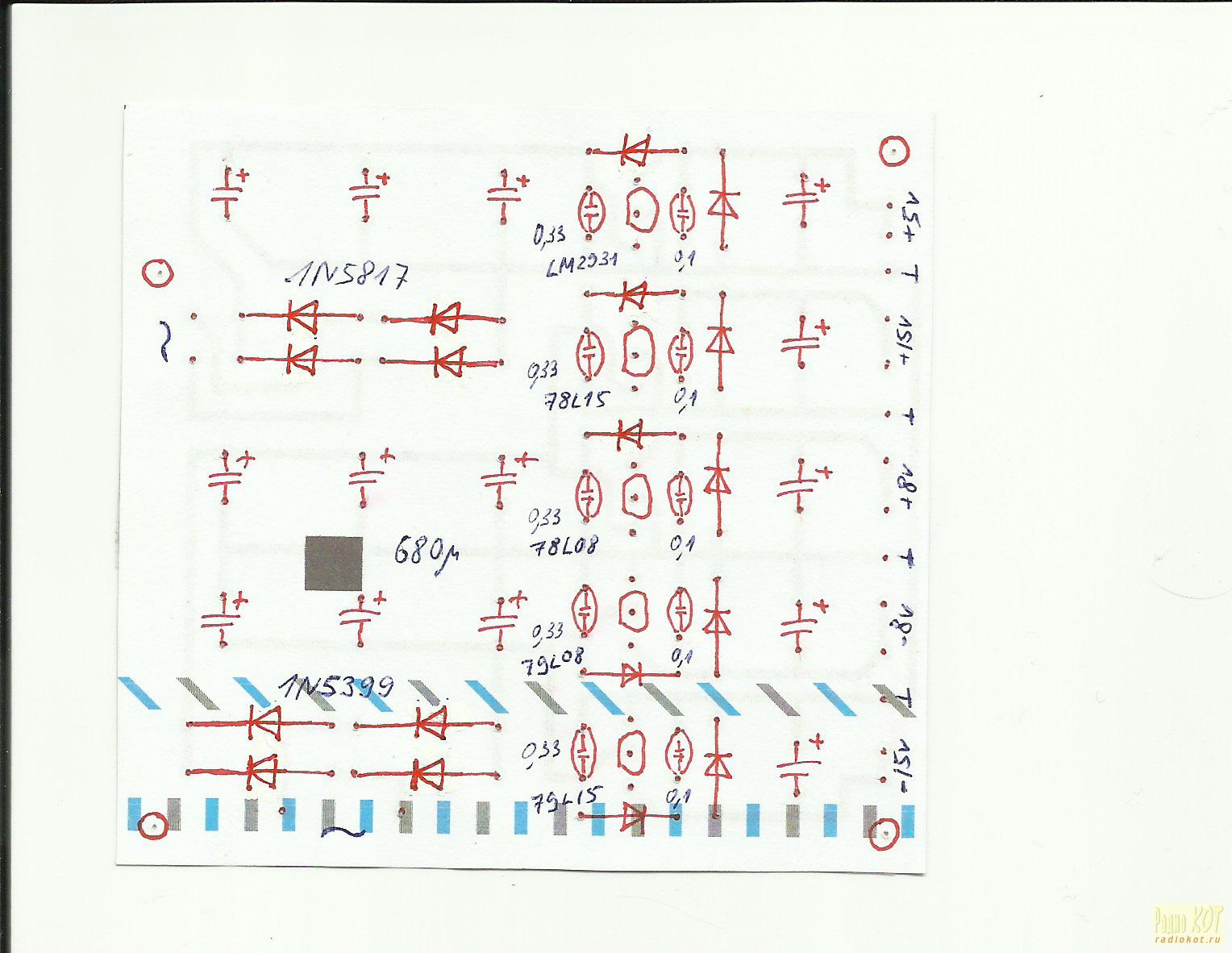

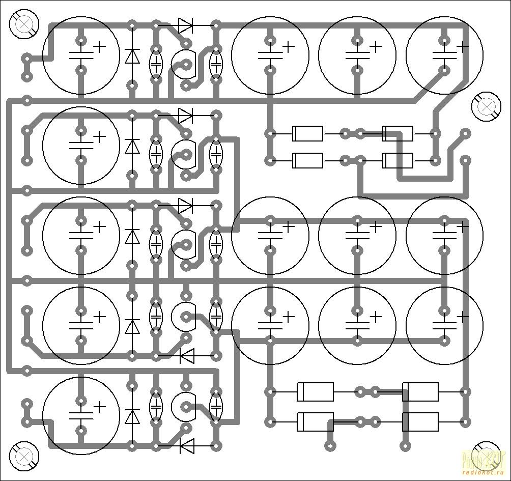

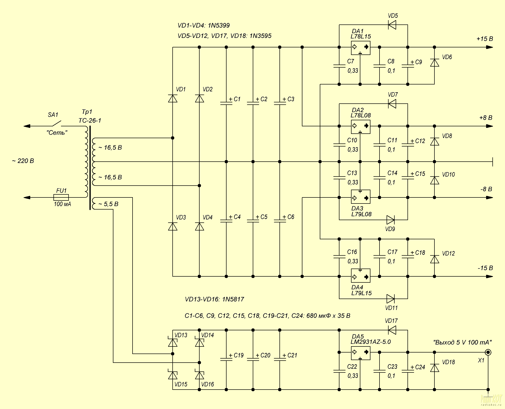

    Плата блока питания:
Квадрат и полоски не имеют к схеме никакого отношения, просто на этой бумажке принтер когда-то печатал тестовую страницу. Сторона дорожек:
Основную плату сделал методом фоторезиста, а плату блока питания нарисовал цапонлаком.

По даташиту, INA128 боится статики и ее надо впаивать со всеми предосторожностями. Я соорудил себе антистатический браслет, заземлил себя, плату и паяльник, отключил его от сети и благополучно впаял сие чудо:
Всё это добро было размещено в корпусе Z-17.

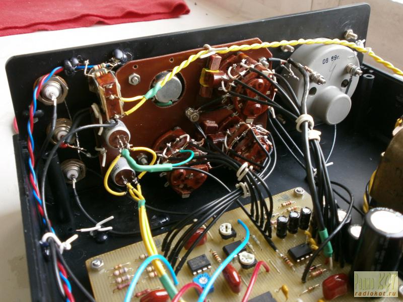

Галетные переключатели соединены с основной платой экранированными проводами. Мороки было много. Лучше было бы наборы резисторов разместить в непосредственной близости от переключателей.

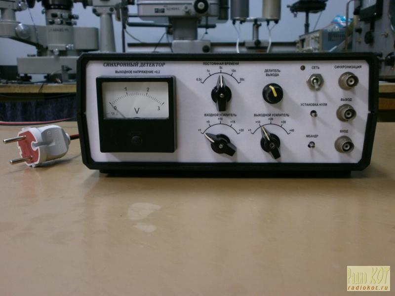

Чтоб прибор выглядел красиво и ручки не торчали, я разместил переключатели на текстолитовой пластине, которая крепится к передней панели на стойках:
На плате присутствует блок индикации перегрузки детектора: после входного усилителя стоят два компаратора, которые сравнивают сигнал с напряжением на движке подстроечного резистора (делитель). Если выходит за установленные пределы – будут вспыхивать красные светодиоды. Это могло быть полезным при высоком уровне шума. Но на передней панели катастрофически не хватало места, поэтому я этот блок не задействовал.
    Передняя и задняя панели нарисованы в Sprint-Layout (отверстия и шкалы) и PaintNET (надписи). Распечатал, пошел в ларек на остановке, где мне их заламинировали. Отверстия повырезал маникюрными ножницами. В результате получился такой прибор:

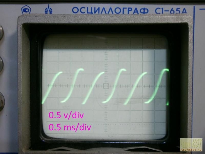

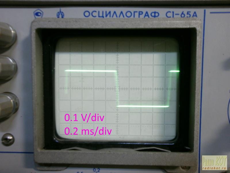

    Чтобы проверить работу детектора, на макетке по-быстрому был собран фазовращатель на ОУ. Сигнал от звукового генератора частотой 575 Гц поступал на вход прибора напрямую, а на синхронизирующий вход – через фазовращатель. Подключился осциллографом к контрольным точкам. Сначала выставляем правильную форму меандра:
И после детектирования получаем:
Если покрутить фазу, будет то, что и должно быть:

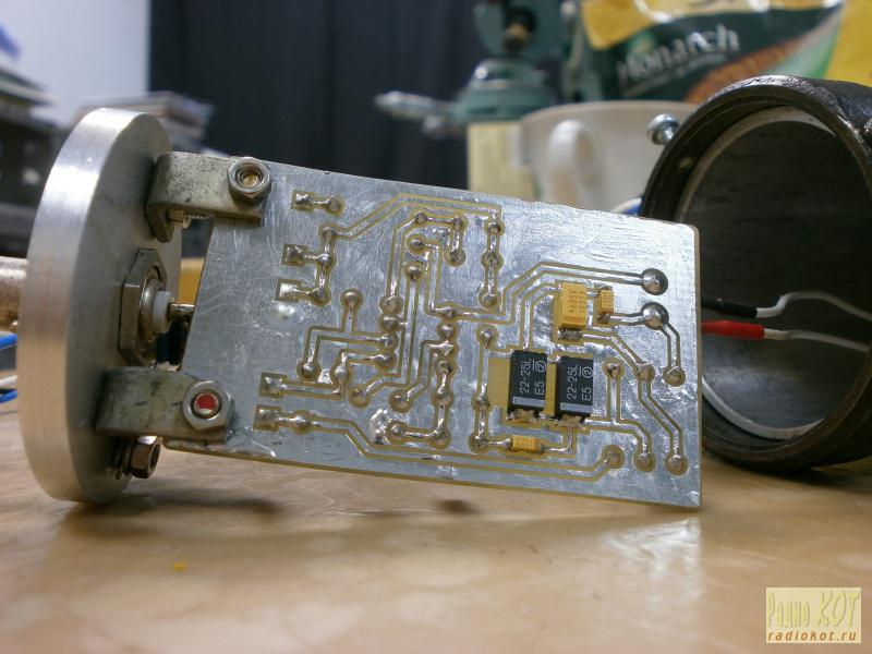

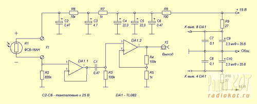

    Итак, новый синхронный детектор готов. Но нужно еще получить от фоторезистора сигнал. Для этого был собран специальный предусилитель.
    Есть три основных способа включения фотосопротивлений: в делитель напряжения, в мост и к преобразователю ток-напряжение. Я избрал первый способ. Получилась такая схемка:
Кучка танталовых конденсаторов и резисторов образуют трехступенчатый фильтр по питанию делителя. Переменная составляющая сигнала выделяется цепочкой C1 R3 и усиливается в 101 раз. Питание на схему подается от внешнего источника (его уже сделали до меня). Под размеры трубы была разработана небольшая плата:
Получилось вот так:
