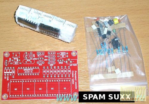

Свалилась как-то с неба такая вот игрушка. Конструкция известная, достойно отвечающая на вопрос "куда пристроить микрочиповский копролит PIC16F628, который и сделать-то толком ничего не может, но выкинуть жалко"
Рисовая Вселенная традиционно тиражирует удачные разработки, не особо задумываясь как, где и для чего они могут и будут использоваться. Отсюда и целых три недостатка серийного изделия, превращающих потенциал разработки в досадное недоразумение:
  • Странная система питания с нетипичным для наших мест разъёмом, порождающая зависимость максимальной частоты проверяемого кристалла от входного напряжения.
  • Полное отсутствие какой-либо защиты входа микроконтроллера
  • При употреблении в названии термина "тестер кварцев" невозможность протестировать килогерцовые резонаторы а-ля "часовые" 32.768.
В общем, полуфабрикат. Пригодный, однако, при добавлении к нему кое-каких деталек, для трансформации в полезный инструмент. Попробуем провернуть это как жители Рисовой Вселенной - при помощи гумна и палок. Начнем.

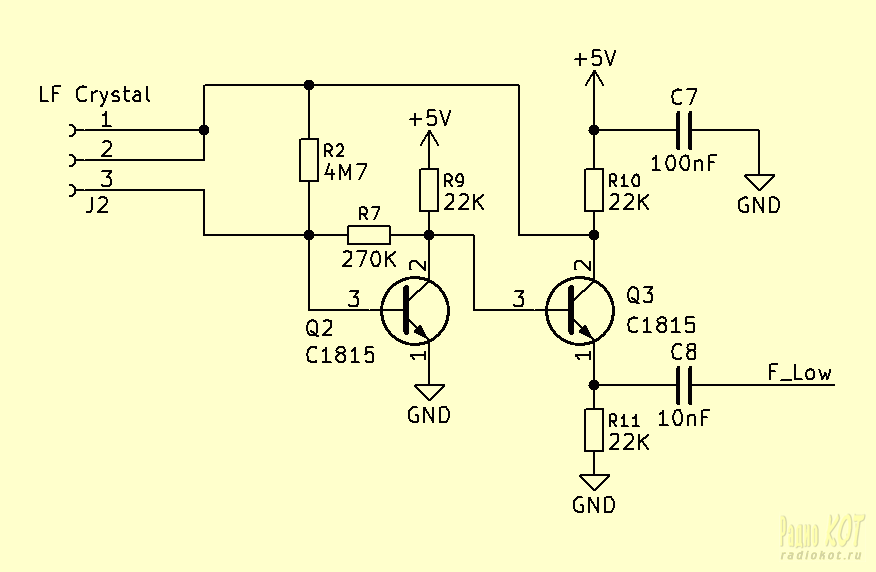

ВЧ-генератор остается прежним, только переезжает на другую плату - поближе к усилителю. НЧ-генератор для кварцев до ~500 КГц собран по материалам ст. Деда - традиционно из гумна и пакли на рассыпухе, извлекаемой из отслуживших своё, скажем, бесперебойников:

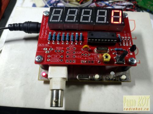

Внешний вид готового - всё самое интересное скрыто где-то внутри, под красной заводской крышечкой.
Оказалось, только кварцы из той же партии, что задающий у контроллера, дают 20.000! При этом UART с ними со всеми может работать (и работает).
Ну, почти, почти 32 768... А выставляли тактовый генератор контроллера по эталонному!
