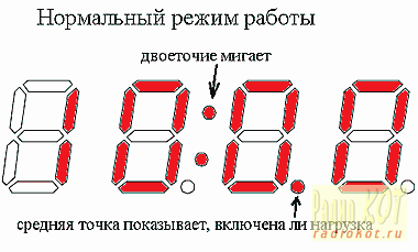

В нормальном режиме работы (когда питание в норме, и не включен режим настройки) при помощи волшебства модулярной арифметики отсчёты половин секунд превращаются в значения дня недели, часов и минут. Всё это выводится на индикаторы с минимальной яркостью, чтобы не бросалось в глаза, да и не так сильно расходовало ресурс светодиодов. Производится также опрос кнопок через TM1650.
Помните, у нас на плате индикации есть кнопки? Для дальнейшего описания обозначим кнопку SB1 как "+1", а кнопку SB2 - как "Настр.".
Итак, в нормальном режиме если нажимать кнопку "+1" можно в ручном режиме управлять нагрузкой, включая и выключая её (мало ли, если от нагревателя стало жарко). Включение нагрузки дублируется зажиганием средней точки индикатора.
При длительном нажатии кнопки "Настр." таймер переходит в режим настройки. При этом индикатор загорается ярче, а точка снизу намекает, какой разряд времени мы редактируем. Кнопка "+1", соответственно, увеличивает разряд на единицу, кнопка "Настр." делает переход от редактирования часов к минутам, а следующим нажатием - к дню недели. Во внутренней памяти этот параметр начинается, конечно, с нуля, но не будем нарушать человеческих традиций, и при отображении настройки покажем её более общепринятым способом, начиная с единицы (понедельник) до семи (воскресенье).
Следующее нажатие "Настр." применит настроенное время и перекинет нас к настройке уставки 1 - времени включения, на что намекает средняя точка индикатора. Кнопка "+1" увеличивает разряд на единицу, кнопка "Настр." делает переход от редактирования часов к минутам.
Ещё одно нажатие кнопки "Настр." сохранит в EEPROM выставленное значение уставки 1 и переведёт нас к настройке уставки 2 - времени выключения. Чтобы это показать, средняя точка индикатора погашена , и точка. Кнопка "+1" увеличивает разряд на единицу, кнопка "Настр." делает переход от редактирования часов к минутам. И если после этого ещё раз нажать "Настр.", настройка уставки 2 будет записана в EEPROM, а мы вернёмся в нормальный режим работы.
Предусмотрен таймаут на режим настройки (вдруг кто-то случайно нажал на кнопку?), который мы реализовали на оставшемся свободным таймере 1: если в течение примерно 8 секунд не нажимать кнопки, таймер выйдет из режима настроек, и изменения последнего редактировавшегося параметра не сохранятся.
