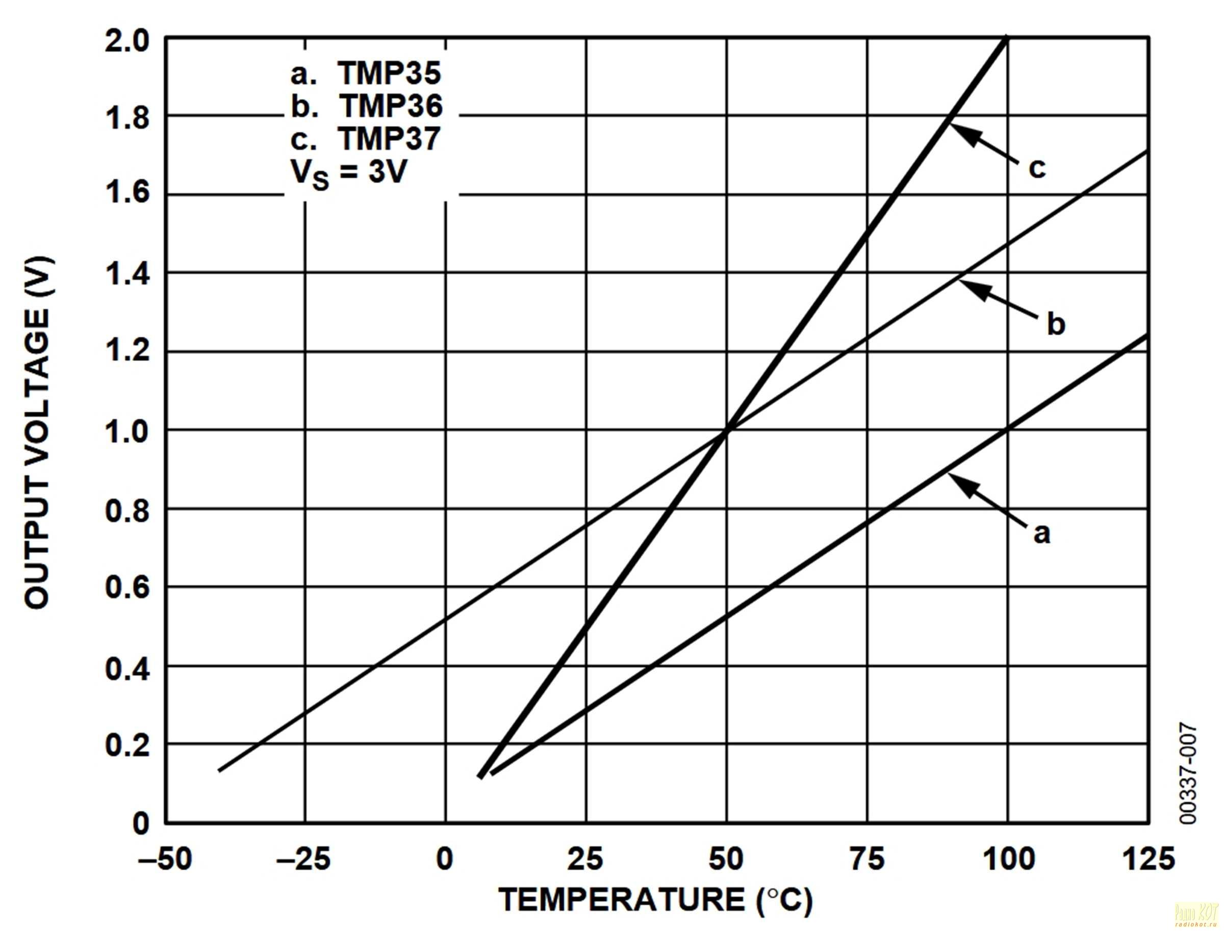

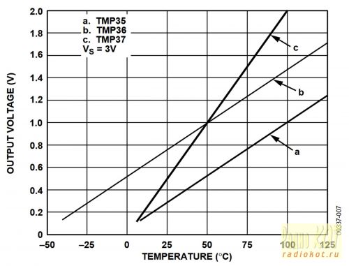

     Производителем выпускается серия из 3 похожих между собой датчиков: TMP35, TMP36, TMP37. Данные датчики отличаются выходным напряжением и диапазоном рабочих температур. Зависимость выходного напряжения от температуры представлена на графиках ниже [5].
     По представленному графику хорошо видно, что термодатчик TMP36 обладает наиболее широким диапазоном рабочих температур: от -40 до +125 градусов Цельсия. При этом выходное напряжение датчика линейно изменяется от 100 мВ до 1.7 Вольта.

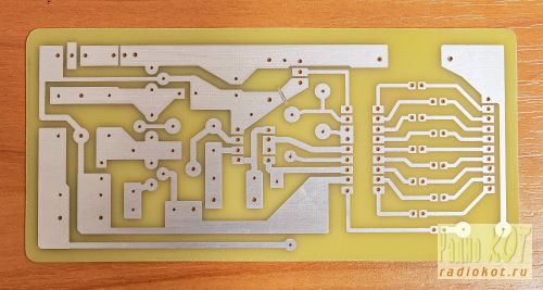

    А на фото далее представлен внешний вид изготовленной печатной платы датчика температуры.

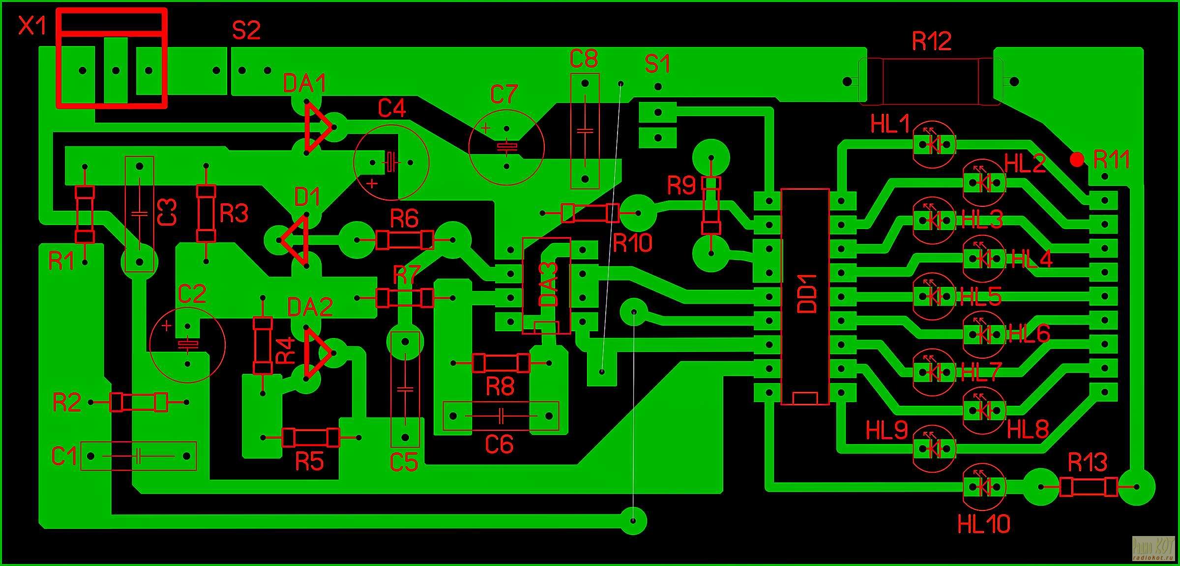

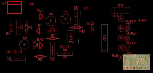

     В подборке рисунков далее представлен сборочный чертёж печатного узла описываемого датчика температуры (на первом рисунке – с проводящим рисунком, на втором и третьем рисунках указано только расположение компонентов схемы).
     Тут следует отметить, что компоненты устанавливаются с обратной стороны от проводящего рисунка. При этом сборочный чертеж выполнен так, если бы мы смотрели на печатный узел как раз со стороны проводящего рисунка. Это необходимо учитывать при установке микросхем, светодиодов, а также полярных конденсаторов.
     В файле 01.zip представлен сборочный чертеж печатного узла в формате Sprint Layout 6, а также схема электрическая принципиальная в формате SPlan для возможности самостоятельного изготовления устройства.
